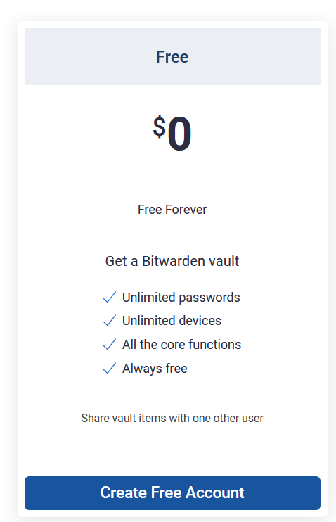

Alternativ sind 40$ im Jahr gar nicht so abwegig dafür, dass dir das jemand abnimmt. (Alternativ bei 2 Personen 10$)
Server betreiben ist nunmal nicht kostenlos.
Is doch tatsächlich kostenlos als Privatnutzer oder?
Bin gerade durch den Thread hier tatsächlich so am überlegen, vom Firefox/Fennec PW-Manager auf Bitwarden umzusteigen. War bisher halt immer zu faul, diese Geschichte mit der Cloud-Synchronisierung einer DB-Datei durchzuziehen, daher is bei mir jeder KeePass-Anlauf immer recht schnell wieder zum Erliegen gekommen.^^
@ShiftyBro Wenn nur ein Nutzer auf alle Passwörter zugriff haben soll, ja.
Sobald mehrer Nutzer auf verschiedene Passwörter-Gruppen zugriff (oder nicht) haben sollen, nein.
Okay, das Szenario hatte ich jetzt nich so auf dem Schirm, dachte immer so jeder hat eh seine eigene Passwortsammlung. :D
Aber wenn ich den OP richtig verstanden habe, dann sucht er/sie ja auch nur für sich selbst aber mehrere Geräte was, oder?
