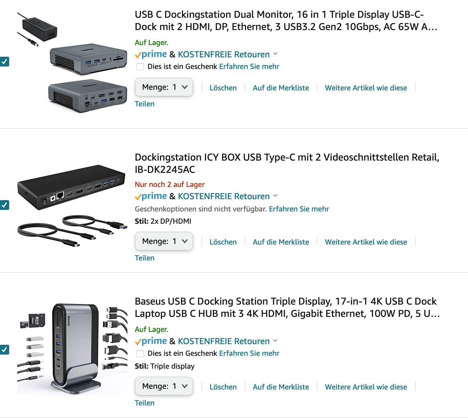

Hallo!
ich suche aktuell eine Dockingstation, für mein Macbook Air 2020.
Ich habe mir jetzt aktuell 3 rausgesucht, wo ich hoffe das ihr mir es erklären könnt.
Wenn die Dockingstationen keinen externen Strom bekommen, sind diese dann komplett aus oder beziehen diese sich den Strom aus dem USB-C Anschluss vom Macbook und würden dann den Akku leer ziehen?
Also ich erkläre das mal so, d.h. das Kabel bleibt angesteckt, aber die Dockingstation meldet sich dann ab und das Macbook geht dann in Standby.
ich frage deshalb, ich besitze aktuell eine Docking-Station bei der es so ist, wenn von extern kein Strom kommt, bezieht sich diese aus dem Macbook.
bzw. was für eine Dockingstation im Preisrahmen bis 200,- könnt ihr für mein Vorhaben empfehlen? (3 USB, 1 HDMI, 2-3 USB-C, Lan)

Würde erstmal darauf achten, ob diese Display nicht via Displaylink machen. Die Software würde ich mir nur im Notfall installieren wollen. Was du willst ist ein echter Thunderbolt-Dock.
Im Normalfall funktionieren die für den stationären Betrieb gedachten Dockingstation auch wirklich nur dann, wenn das Netzteil angesteckt ist.
Reaktionen: chriskatz17 und eigsi124
Ich habe ein Thunderbolt 3 Dock von HP für die Elitebooks, das funktioniert auch an meinem MacBook Pro von 2016. Du musst bei einer Dockingstation aber auch das Netzteil der selbigen anschließen. Denn über das eine Kabel welches an das MacBook kommt, geht der USB Hub, Displayausgang/Displayanschluss des Docks und der Ladestrom für's MacBook, welcher den Akku lädt. Dockingstation ohne Netzteil geht nicht.

Wenns bei 1x Displayanschluss bleibt, dann eine Mit USB-C DisplayPort Alt Mode. Ab zwei Displays musst du eine mit DisplayLink und am besten DL6950 Chip mehmen.
Wenn das notebook gewechselt wird bis 2 Displays in Frage kommen, dann gleich was mit Thunderbolt 3/4.
Habe auch lange probiert und getestet und bin schlußendlich bei einem CalDigit TS3+ und beim zweiten Arbeitsplatz bei einem TS4 gelandet.
Das TS3+ gibt es immer wieder für einen guten Kurs in der Bucht.
Sehr solide Geräte und können deine momentanen und eventuell zukünftigen Anforderungen (2 Displays) locker abdecken.

Nein, kann es nicht, maximal ein Display. Du hast kein M1 (ohne Pro/Ultra/Max/2) Gerät aka Air 2020, right?
Korrekt. Allerdings habe ich ein M2 Air im Einsatz und das hat leider das selbe Problem wie der M1.
Dennoch können sich Geräte und Laptops in der Zukunft ja ändern.
Mit meinen vorgeschlagenen Lösungen kauft er einmal richtig und muss sich dann bis TB5 oder länger nie wieder Gedanken um das Dock machen. Gilt auch bei einem Wechsel von MacOS zu WIN. ;)
