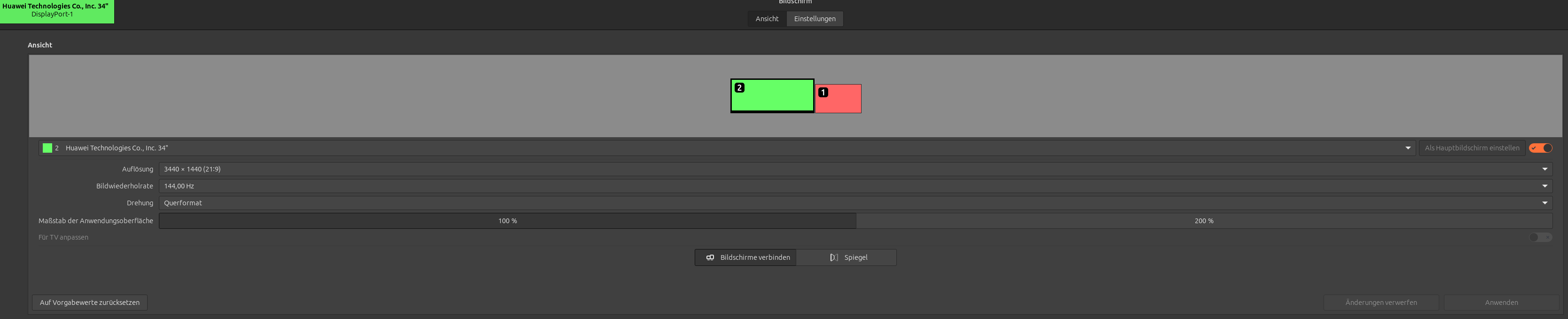

  • Den Monitor habe ich einmal mit dem DisplayPort-Kabel direkt am Laptop angeschlossen und einmal mit dem Kabel über die HP G2 120W Dockingstation laufen lassen.
Beide Male habe ich ein Limit von 144Hz, merke ansonsten keinen Unterschied.
Somit könnte dann wohl die angesprochene Bios-Einstellung für die Begrenzung verantwortlich sein?
Wie relevant ist in dem Zusammenhang eigentlich die erwähnte VESA-Zertifizierung?
Mach mal einen Screenshot der Windows erweiterten Display Eigenschaften. Wo aktive Auflösung etc steht. Wenn der Monitor mit dem USB-C Kabel direkt am Monitor hängt. Weil das klingt als ob deine Limitierung eine ganz andere ist.
Ohne Zertifizierung lügen viele Hersteller gerne bei Kabeln. Ja knapper es also ist, das Kabel nih im Standard hinzubekommen (so dass das Kabel garantiert mit jeder anderen standardkonformen HW zusammen geht), desto relevanter wird die. Bei 3m Länge zB sind DP8K / HBR3 Kabel knapp. Je nach Monitor gehen da viele billige / nicht zertifizierte Kabel nicht. Weil sie eben entweder voll lügen, oder sich nur die Mühe gegeben haben, dass es mit vielen Geräten geht, aber eben nicht voll standardkonform.
Benutze Linux Mint, reicht das?
Nein, Aber dann würde ich erstmal wetten, das dein Problem aus Linux kommt und du unter Windows vermutlich auch das Maximum erreichen würdest.
Da stehen nur die groben Daten. Aber die Display Timings und etwaige Chroma Subsampling oder Bitdepth Änderungen können die benötigte Bandbreite massiv ändern.
Aber unter Linux kommt man stattdessen auch direkt an die DP Verbindungsdaten ran (sysfs, Kommandozeile). Aber ich weiß nie auswendig wo.
Denn: UWQHD 8 Bit RGB @144 Hz braucht schon 4xHBR3. Also wenn das geht und der GPU Treiber nicht massiv schummelt, hast du schon HBR3. Und das dann 165Hz nicht geht, liegt an was anderem, wie dass der Treiber die Video Timings des Monitors für 165Hz nicht mag etc.
Mit dem Dock müsste DSC zusätzlich genutzt werden. Das war bisher unter Linux gerne sehr verbuggt. Wundert also nicht, dass das nicht geht.
