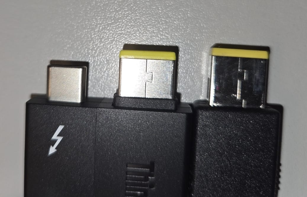

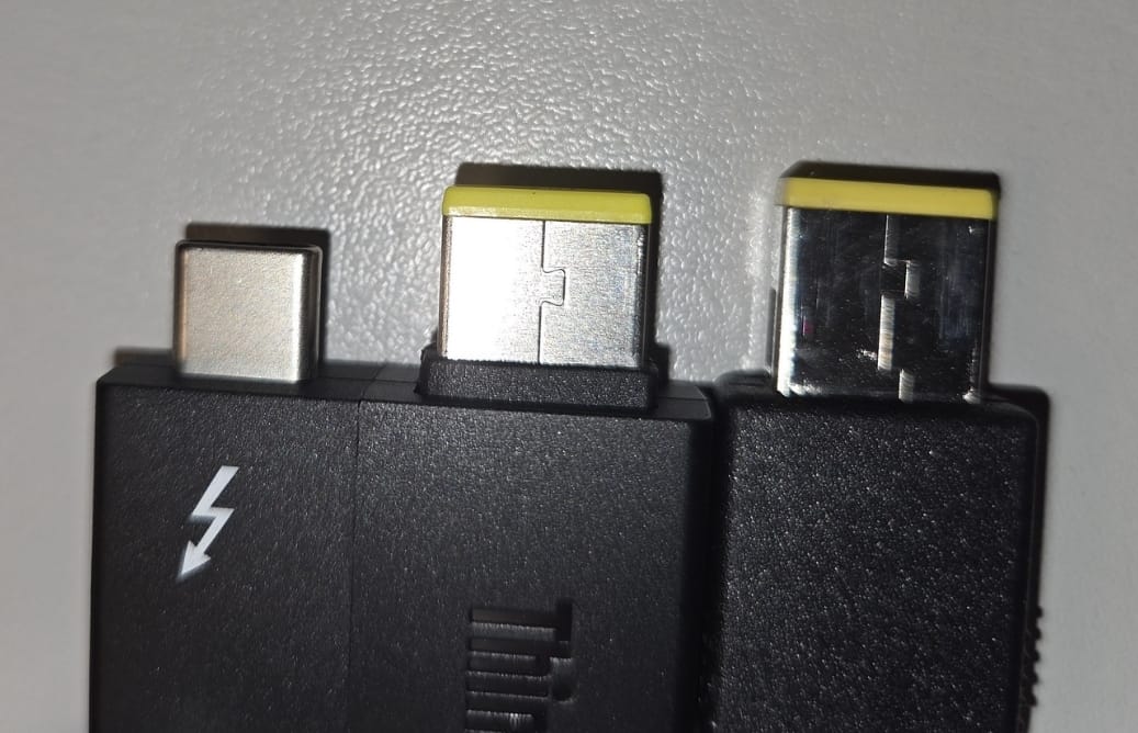

Habe gerade gesehen, dass sich das Workstation-TB4-Split-Kabel doch splitten lässt. Keine Veränderung damit. Es wäre genial, wenn ich damit das Legion Pro zumindest mit 230 Watt versorgen könnte. Ich kann den Flachstecker hinten anschließen und nebendran den USB-C-Part. Wenns funktionieren würde, wäre das super... Leider funktionierts nicht, weil Lenovo aus Gründen(!) den stromliefernden Flachstecker am TB4-Split-Kabel kürzer gemacht hat, als sie es üblicherweise an Netzteilen sind. Der Stecker steckt nicht tief genug im Legion drin, um Strom liefern zu können. Ich könnte am Stecker rumschnitzen und diesen Plastikkragen entfernen (siehe Bild), aber vielleicht ist das ja so gewollt. Aus Gründen eben...
