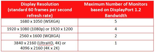

Thunderbolt 3 unterstützt DisplayPort 1.2, somit auch Daisy-Chain. Nach folgender Grafik sollten in 1080p maximal 4 Monitore ansteuerbar sein.
Quelle: https://www.displayport.org/cables/driving-multiple-displays-from-a-single-displayport-output/
