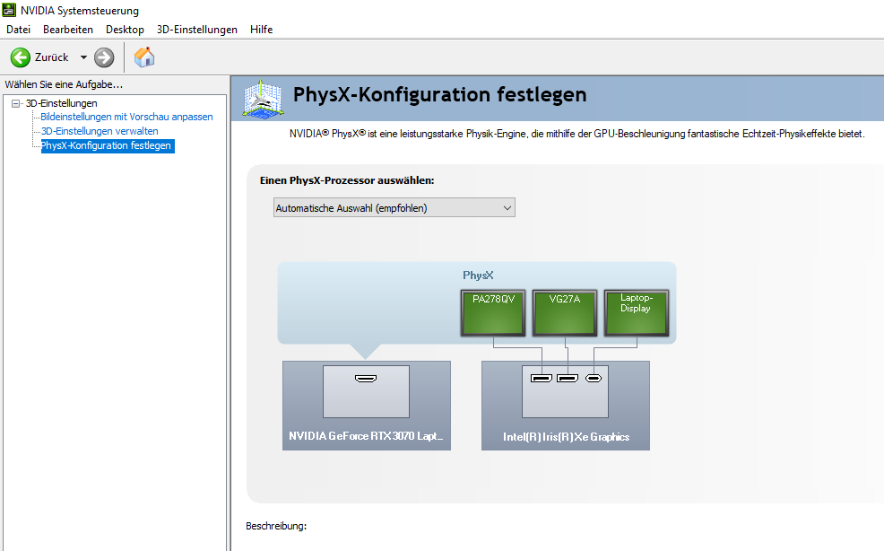

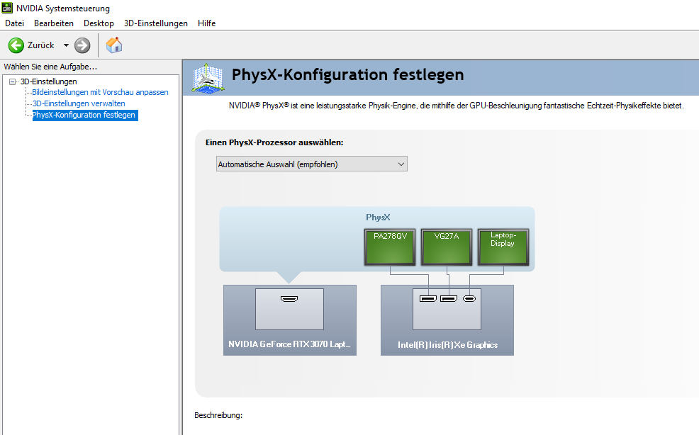

Ich hätte eine andere Vermutung, wofür du aber mal ein bisschen testen müsstest:
Thunderbolt kommt bei deinem Notebook aus dem Prozessor direkt und erst bei der 45W Variante von Tiger-Lake gibt es die Möglichkeit Displayport von einer dGPU in den Prozessor rein und dann via Thunderbolt rauszuschleusen.
Da dein Notebook nach meiner Recherche Tiger Lake H35 ist, werden die Monitore hinter Thunderbolt von der Intel Onboard Grafik angesteuert. Dazu werden die Frames von der dGPU über PCIe zur Onboard Grafik übertragen und von dort ausgegeben. Je nach Framerate und Auflösung kann das durchaus viel Bandbreite verschlingen, die die GPU dann weniger hat oder evtl auch ein Flaschenhals darstellen.
Non-Thunderbolt Video-Ausgänge könnten direkt von deiner dGPU kommen, aber die Thunderbolt-Ports können laut Intels Datenblättern nur von der iGPU bespielt werden.
Falls du prüfen möchtest, ob das bei dir der Fall ist, kannst du im Nvidia Grafikpanel unter Physx eine Grafik sehen welcher Monitor an welchem Anschluss welcher GPU hängt...

Ray519 schrieb:
Edit:
Was war denn eigentlich die Änderung die dich zum Erfolg gebracht hat?
Ja, die Monitore hängen scheinbar alle an der CPU. Und iGPU lässt sich nicht mehr einschalten, weil dies nicht unterstützt sei.

Mhh, aber dann kann das nicht so wirklich der Grund für Performance Unterschiede sein, weil ja alles außer der HDMI an der iGPU hängt. Die Hybrid Grafik wäre nur für Unterschiede zwischen HDMI und dem Rest verantwortlich...
Was meinst du mit "Einschalten"?
Das ist mittlerweile alles Hybrid-Grafik. Dabei hängt mindestens der Notebook-Bildschirm an der Onboard-Grafik damit die dGPU aus gehen kann, wenn sie nicht gebraucht wird. Die Alternative dazu ist nur dGPU mit ensprechendem Stromverbrauch.
Das einzige was man da evtl machen könnte, wäre im BIOS Hybrid-Grafik auszuschalten (dann gibt es keine iGPU mehr). Das geht aber nur wenn der Hersteller entsprechend überall Switches verbaut, denn wenn die iGPU aus bleibt, bleiben auch alle ihre Ausgänge aus.
Da die Thunderbolt-Ports aber physikalisch nicht switchbar sind, wird es das vermutlich nicht geben bei dir.
Höchstens Nvidia's Advanced Optimus erlaubt, die Quelle für den Notebook-Monitor im laufenden Betrieb ohne Neustart von iGPU auf dGPU zu wechseln, damit man G-Sync auf dem integrierten Monitor nutzen kann (hatten bisher extrem wenige Geräte und würde vermutlich eh nichts für die externen Anschlüsse tun).

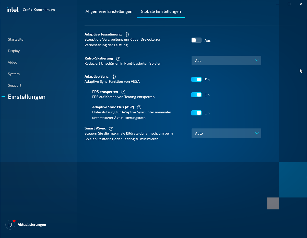

PS: Kannst du im Intel Treiber Panel Adaptive Sync anschalten / ist das an bei dir? Damit konnte ich leider nicht rumspielen, weil die Comet Lake Onboard Grafik das noch nicht kann...

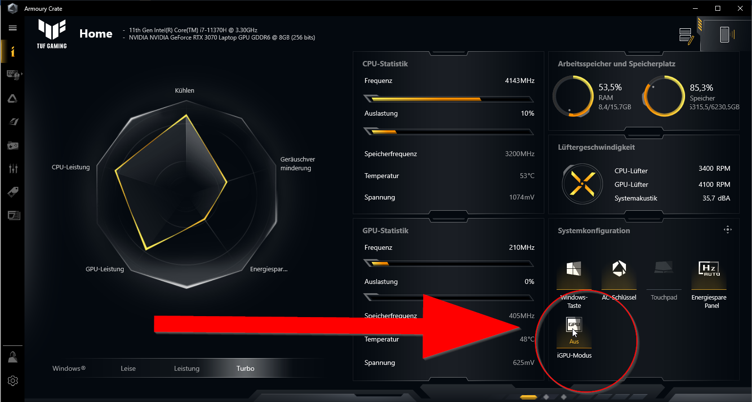

In der ASUS Software kann ich iGPU einstellen (zumindest, wenn Dock nicht dran).
Nur dGPU hätte ich ja eigentlich gerne, wenn dadurch die Performance steigt. Aber bekomme es nicht eingestellt bzw. es scheint nichts zu bringen.

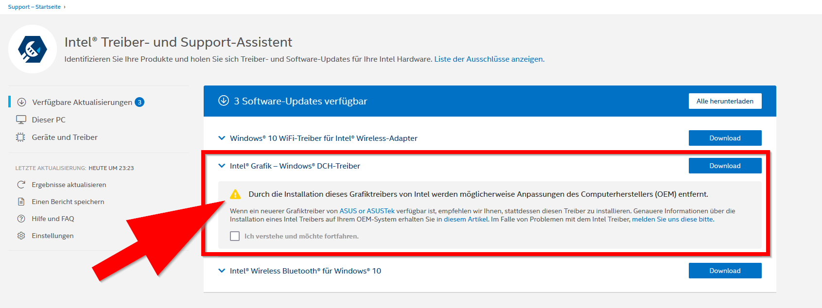

Was ist denn damit? Intel schlägt mir das hier vor, aber warnt auch gleichzeitig.
Du kannst probieren, ob es am HDMI Port anders ist.
Wie gesagt, ich kann mir beim besten Willen nicht vorstellen, dass das Thunderbolt Dock selbst limitiert, solange die gleichen Hz erreicht werden...
Die Optionen für iGPU von Asus werden verbieten, dass die dGPU für irgendwas verwendet wird. Wie gesagt, weil dein Notebook es HW-technisch nicht kann, wirst du nicht auf dGPU-Only schalten können, selbst wenn, gäbe es dann kein Bild mehr am Thunderbolt-Port.

Asus hat die iGPU Treiber speziell für dein Notebook "angepasst". Was genau sagen sie nicht (zu 95% heißt dass sie haben die Version mit dem Gerät getestet und vllt ein paar Standard-Optionen geändert), in meiner Erfahrung gehen die nackten Intel Treiber in 99% der Fälle genauso gut wie die von Asus "veränderte" Version, insbesondere wenn die OEM-Treiber mehrere Versionen alt sind.
Aber da die Games ja eh auf der Nvidia GPU laufen, wird das sehr Wahrscheinlich keinen Unterschied machen. (Die Intel GPU muss ja nur Bilder durchreichen, nicht selber rechnen).
Du kannst es probieren, wenn du magst. Im schlimmsten Fall, wenn es Probleme gibt, oder Features des Notebooks nicht mehr richtig gehen, nochmal die Asus Treiber installieren...

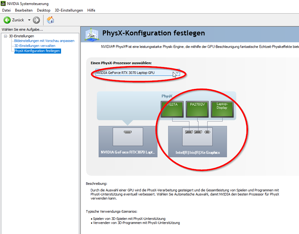

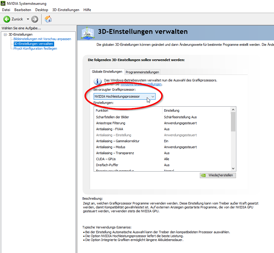

Okay, krass... Ich habe deutlich höhere FPS jetzt.
Eins nach dem anderen:
Dock und Monitore angeschlossen, nichts eingestellt, Spiel gestartet = deutlich weniger FPS, nämlich um die 60.
Dann wie oben in den Screenshots zu sehen GPU an zwei Stellen fest ausgewählt, scheinbar keine Veränderung.
Dann mal neugestartet, was ich vorher nicht tat nach der Umstellung, alle Einstellungen nochmal gecheckt. Spiel gestartet und direkt beim Starten des Spiels sehe ich "Physx > GPU" eingeblendet. Diese Einblendung kommt wohl nicht vom Spiel. Und die FPS ist auch direkt höher. Also scheint es so zu funktionieren. Natürlich wäre es schöner, statt 100 wie gewohnt 144 FPS zu haben, aber es ist spielbar geworden.
