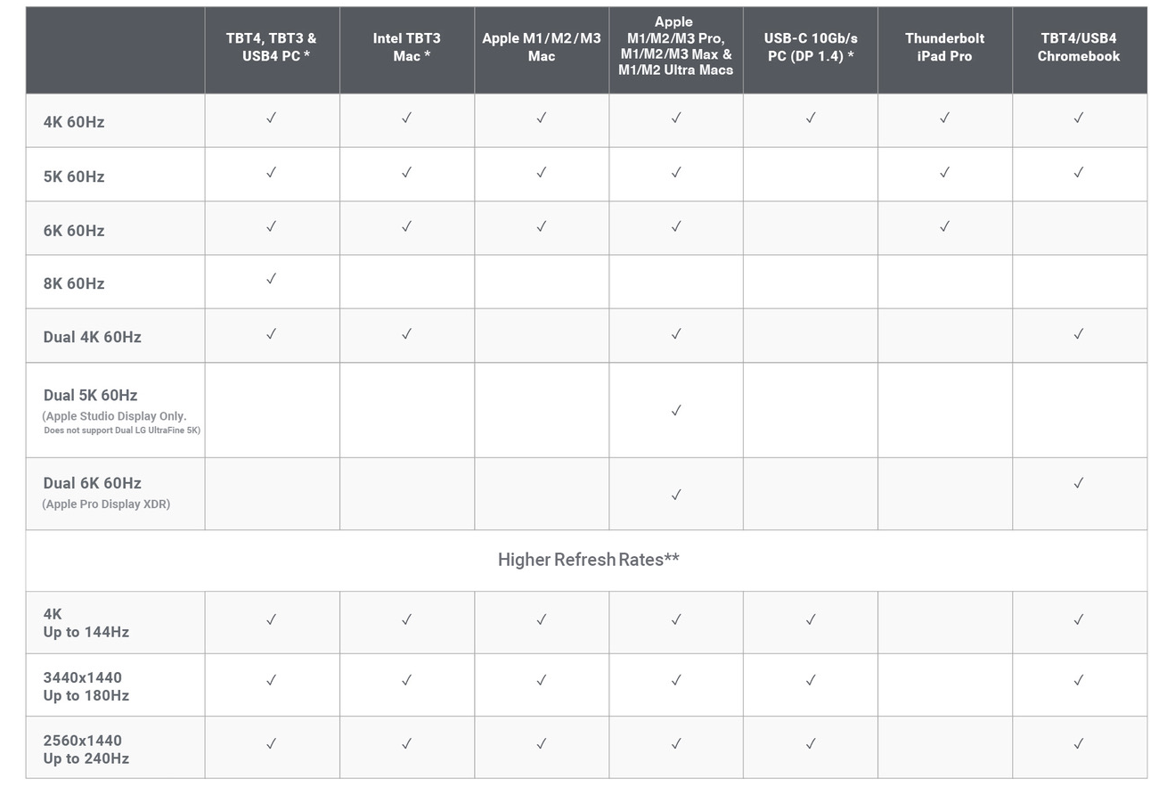

Du kannst an der CalDigit entweder direkt ein Displayport Kabel anschließen oder an die Thunderbolt-Ports halt ein USB-C to Displayport oder USB-C to HDMI Kabel. Ich selbst habe zwei DisplayPort Monitore mit USB-C to DP Kabel angeschlossen.
In deinem Fall kannst du den 60hz Monitor aber zB auch direkt per HDMI an das MacBook anschließen und dann den 120hz Monitor an das Dock. Und du verlierst keine Schnittstellen und kannst das MacBook damit noch gleichzeitig laden.

wenn der Monitor das per HDMI kann und du den Adapter direkt an das MacBook anschließt, dann funktioniert das auf jeden Fall (siehe #11).
da habe ich den USB-C zu DP Adapter verlinkt, den ich benutze, um WQHD 144Hz aus dem MacBook in den Monitor zu bekommen.
die Betonung liegt dabei auf "USB-C", du brauchst also gar kein Thunderbolt zertifiziertes Kabel bzw. Adapter.
Ich nutze auch die TS4 und habe dort mit diesem Adapter sehr gute Erfahrung gemacht. Ich habe ein MacBook Pro 14" M2 Max und kann damit meinen Monitor auf 144hz über die TS4 an den Mac anschließen.

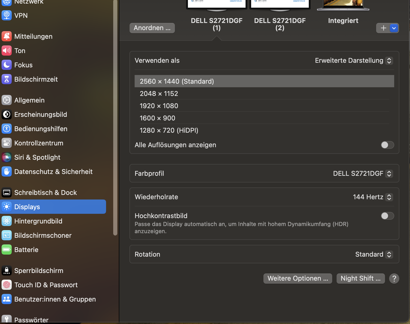

ich bin mir jetzt nicht ganz sicher ob es für externe Monitore nötig ist, aber ProMotion hast du aktiviert?

Kann ich, wie mein Vorredner auch, nicht nachvollziehen. Bei mir funktioniert es mit dem TS4 Dock und dort angeschlossenem, oben verlinktem USB-C -> HDMI Adapter (zwei andere vorher haben auch nicht funktioniert) und HDMI 2.1 Kabel.
Dass dein Monitor über HDMI auch 120hz kann (und nicht nur über DisplayPort) hast du aber schon verifiziert?
Hier zwei aktuelle Screenshots:
