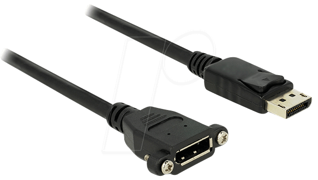

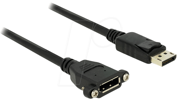

Also wenn ich @Twostone richtig verstanden habe, dann soll ich mir für die Anschlüsse die ich brauche z.Bsp. ein Kabel holen wie angehängt und mir meinen Wandanschluss selber zusammenstellen.
Dann würde ich quasi 2 bis 3 Kabel vom Schreibtisch zur Wand laufen haben (neben Netzkabeln)

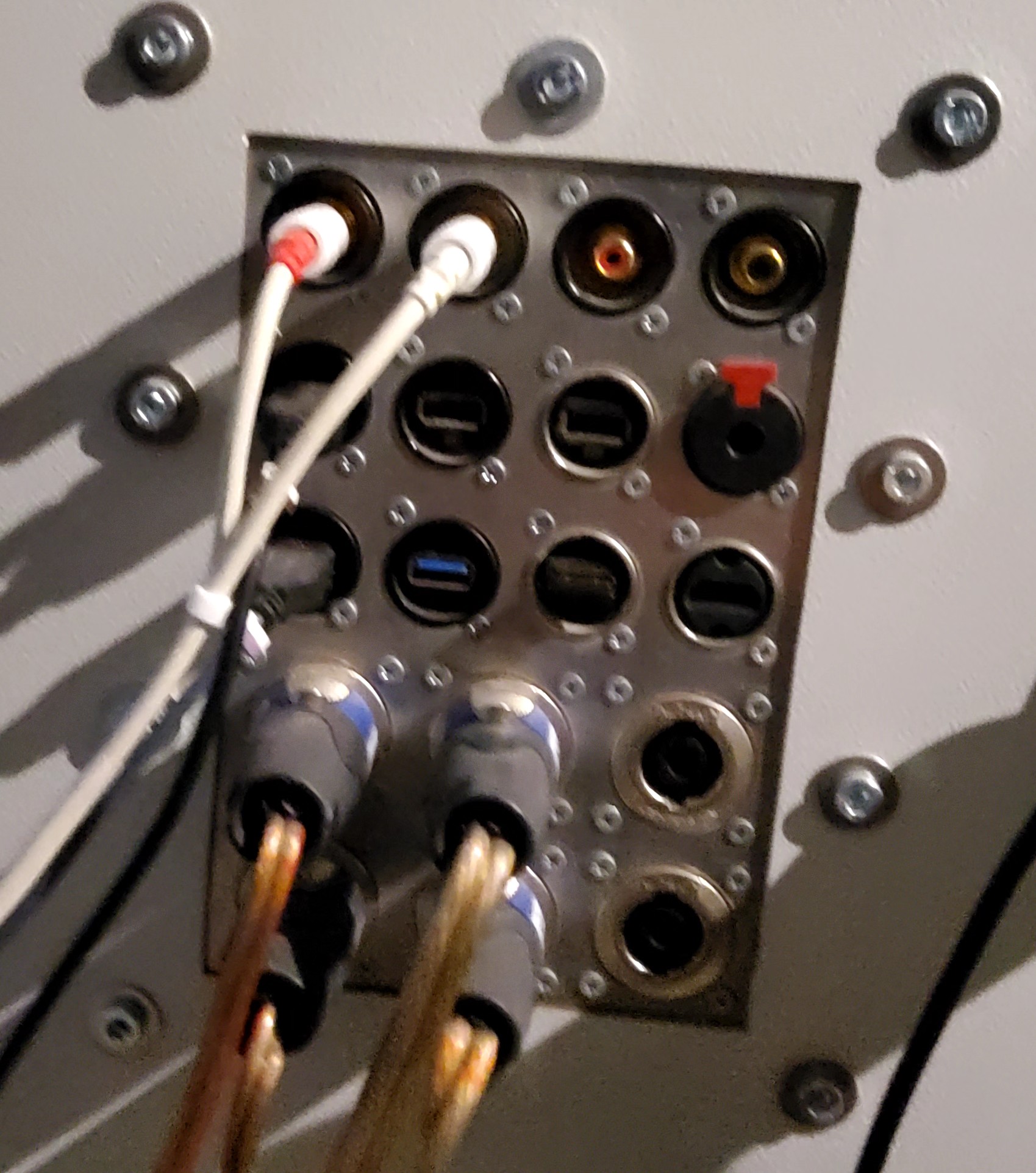

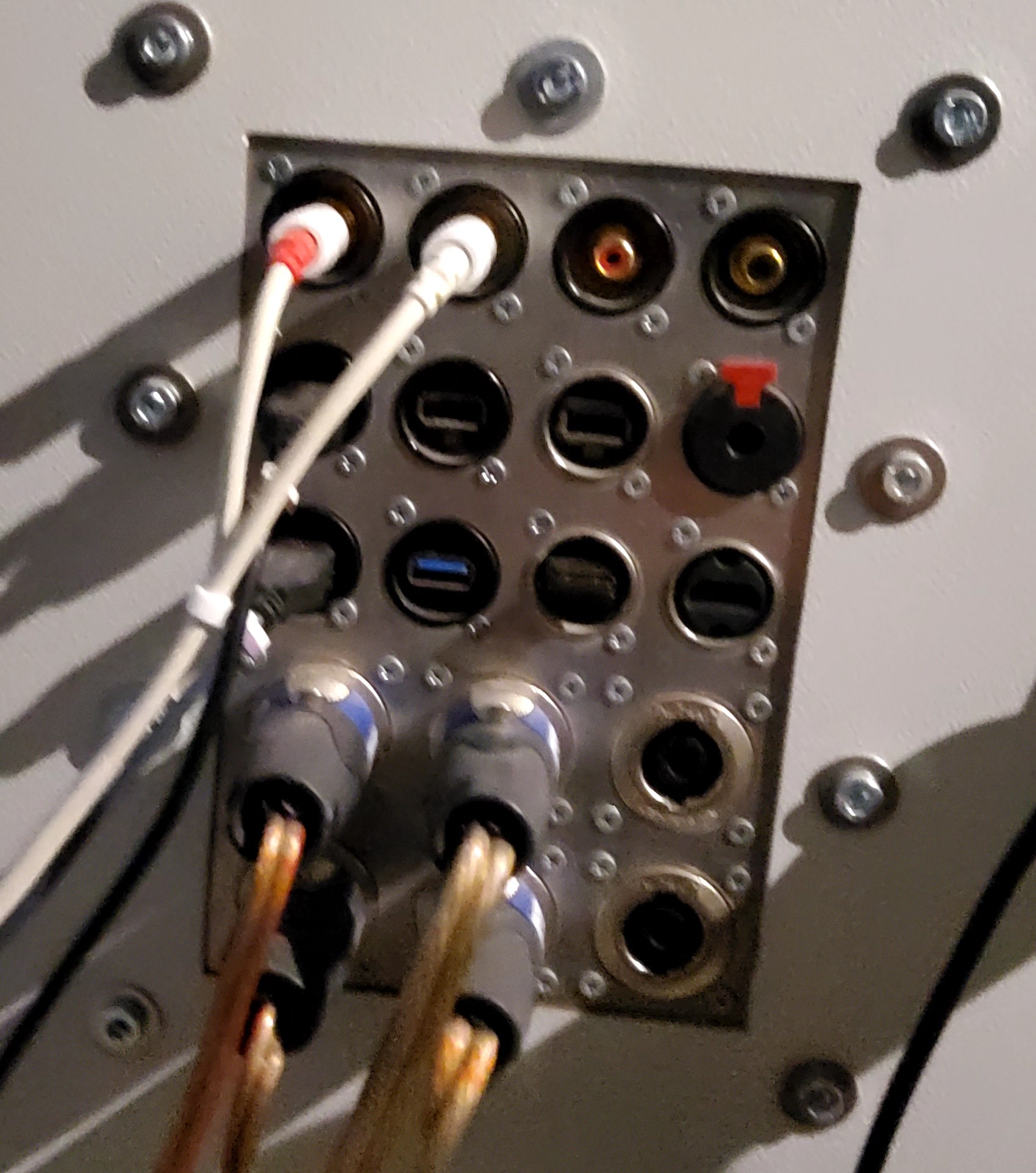

In etwa, ja. Du kannst natürlich die Kabel entsprechend auf freier Strecke auch in Spiralband zum leichteren Rangieren wickeln, damit's seine Ordnung hat. Auf jeden Fall aber bist Du so flexibel genug, was Anschlüsse und Peripherie angeht.

Naja, schön ist das aber nicht... zumindest triffts nicht meinen Geschmack
