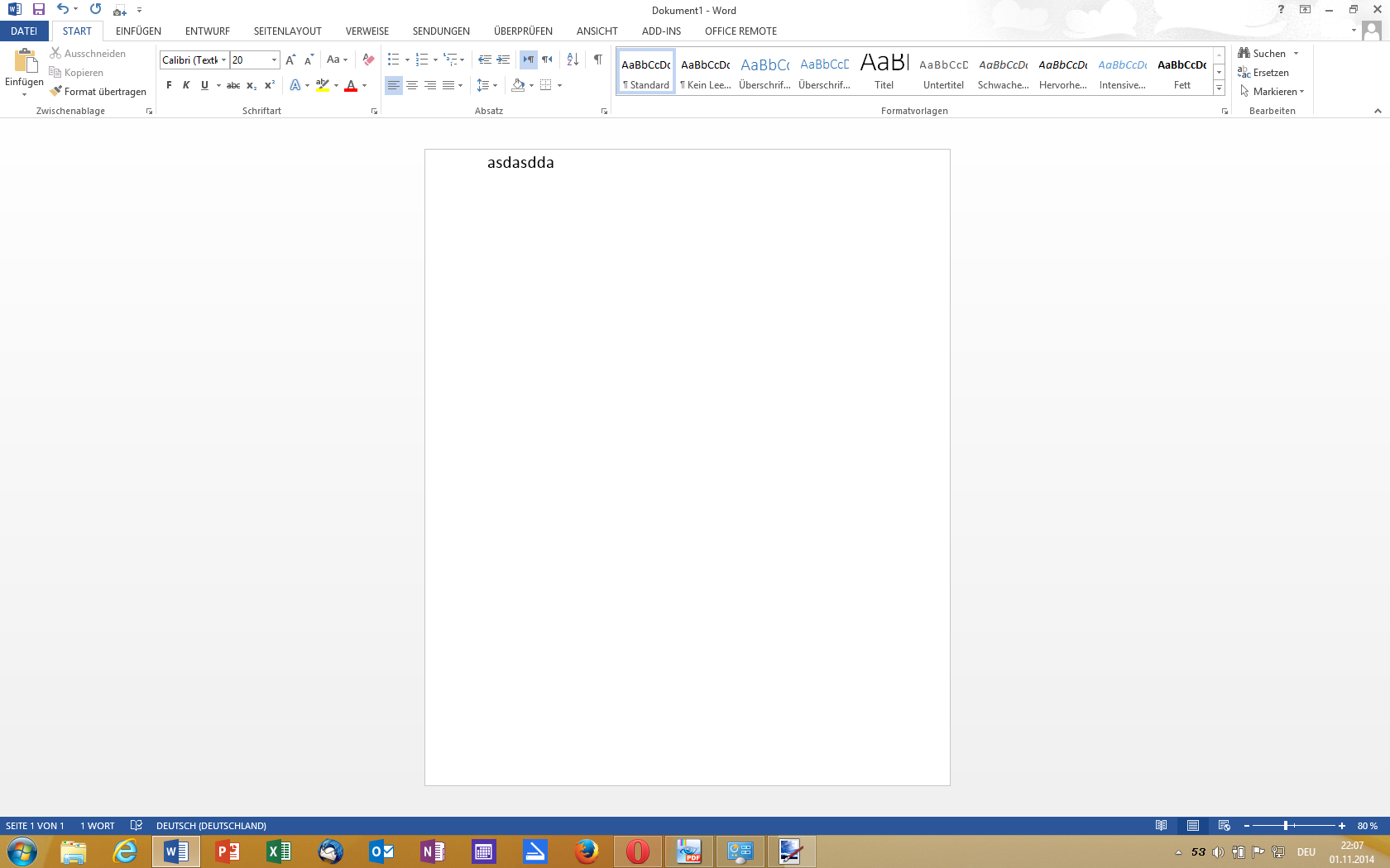

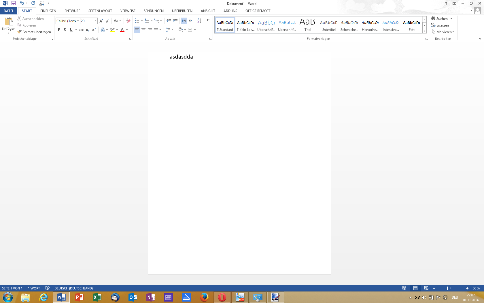

ich habe ein Problem mit dem Seitenansicht bei Office.
Wenn ich ein neues Dokument erstelle, fängt der Text mit dem oberen Rand an. (Siehe Screenshot)

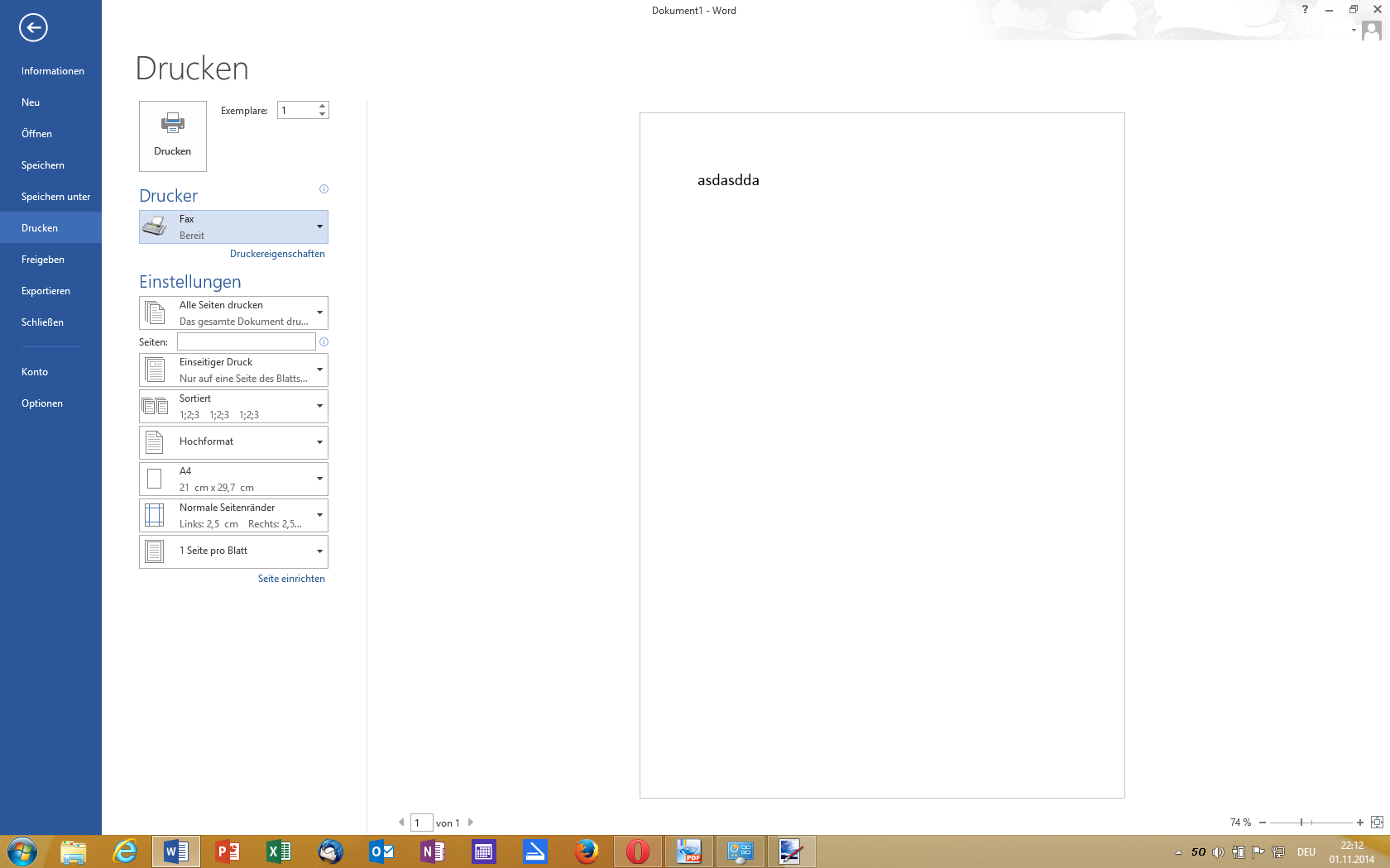

Beim Drucken und in der Druckansicht wird die Seite wieder ganz normal dargestellt, d.h. oben,links,rechts und unten ist der eingestellte Rand zu sehen.(Siehe Screenshot)
Da ich es umständlich finde immer in die Druckansicht zu wechseln, würde ich gerne wissen, wie ich das Problem beheben könnte.
(Wie gesagt: Die Ränder sind richtig eingestellt, jedoch wird bei der Seitenansicht es falsch dargestellt)
Vielen Dank.

Du hast die Leerzeilen ausgeblendet. Geh mit der Maus an den oberen Rand des Blattes, bis sich der Mauszeiger in ein Pfeil nach unten und nach oben ändert, dann mache einen Doppelklick.
