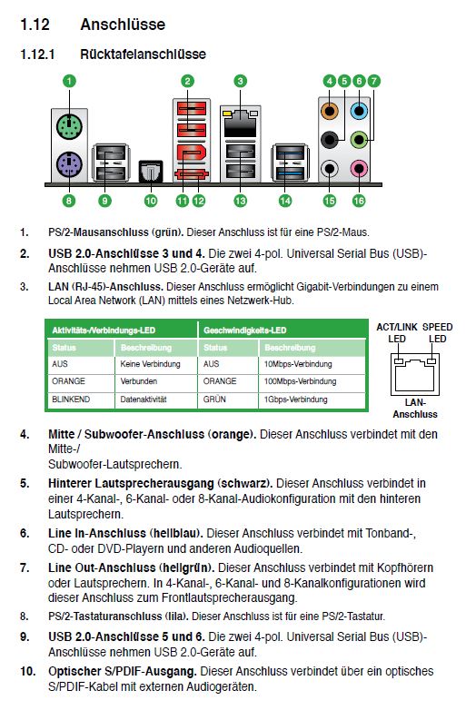

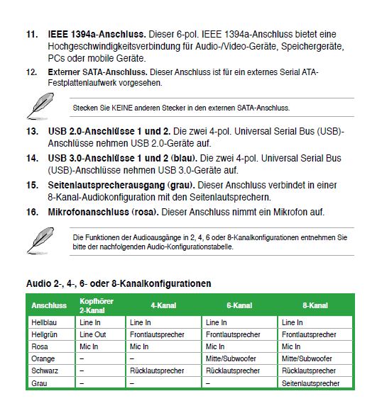

Ich habe hier:
Rot
Blau
Grau
Grün
Orange
Schwarz
Gibts da keine Standard?
Guckst du hier.
2. Seite vergessen...
Technisch machbar... Aber das wird grauenhaft klingen. Lieber auf Stereo setzen. Such Dir die besten der Boxen aus (Probe Hören) und schließt die dann an einen Stereo Amp an.
