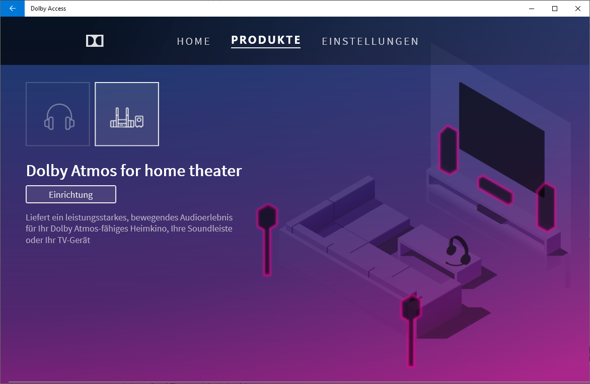

@alan_Shore PC mit HDMI anschließen, Dolby Access installieren, Atmos Bitstream aktivieren, mit passendem Material testen und selbst beurteilen.

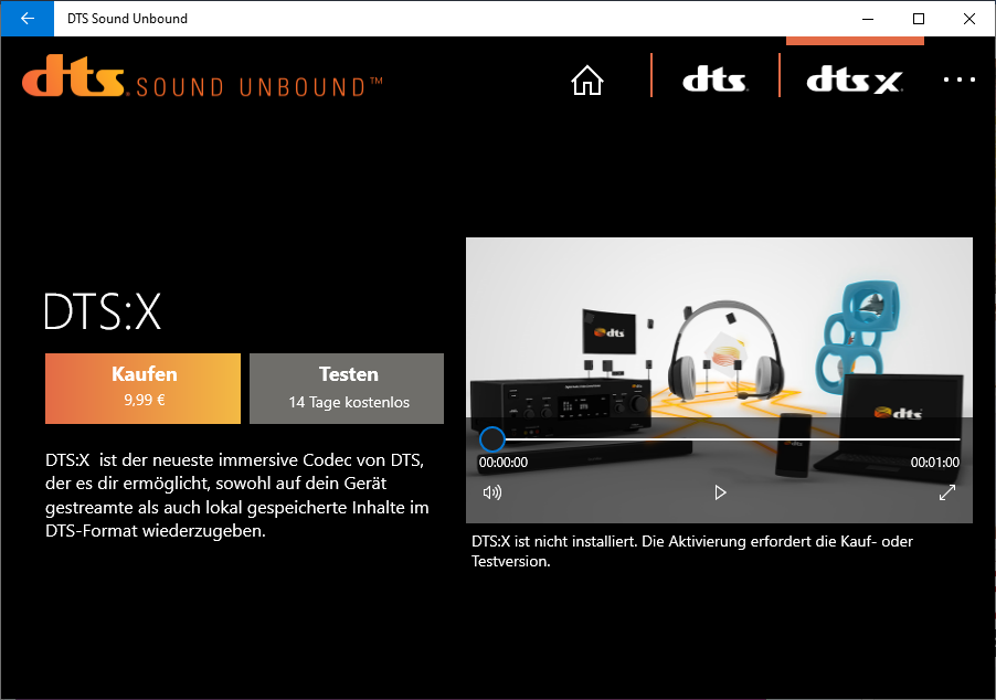

Alternativ bzw. parallel dazu kannst du auch die DTS Sound Unbound App installieren und DTS:X testen.
Wenn ich das richtig in Erinnerung habe ist Atmos als Bitstream kostenlos. Der DTS:X Decoder leider nicht, lässt sich aber 14 Tage testen... 10€ finde ich aber sehr fair.
