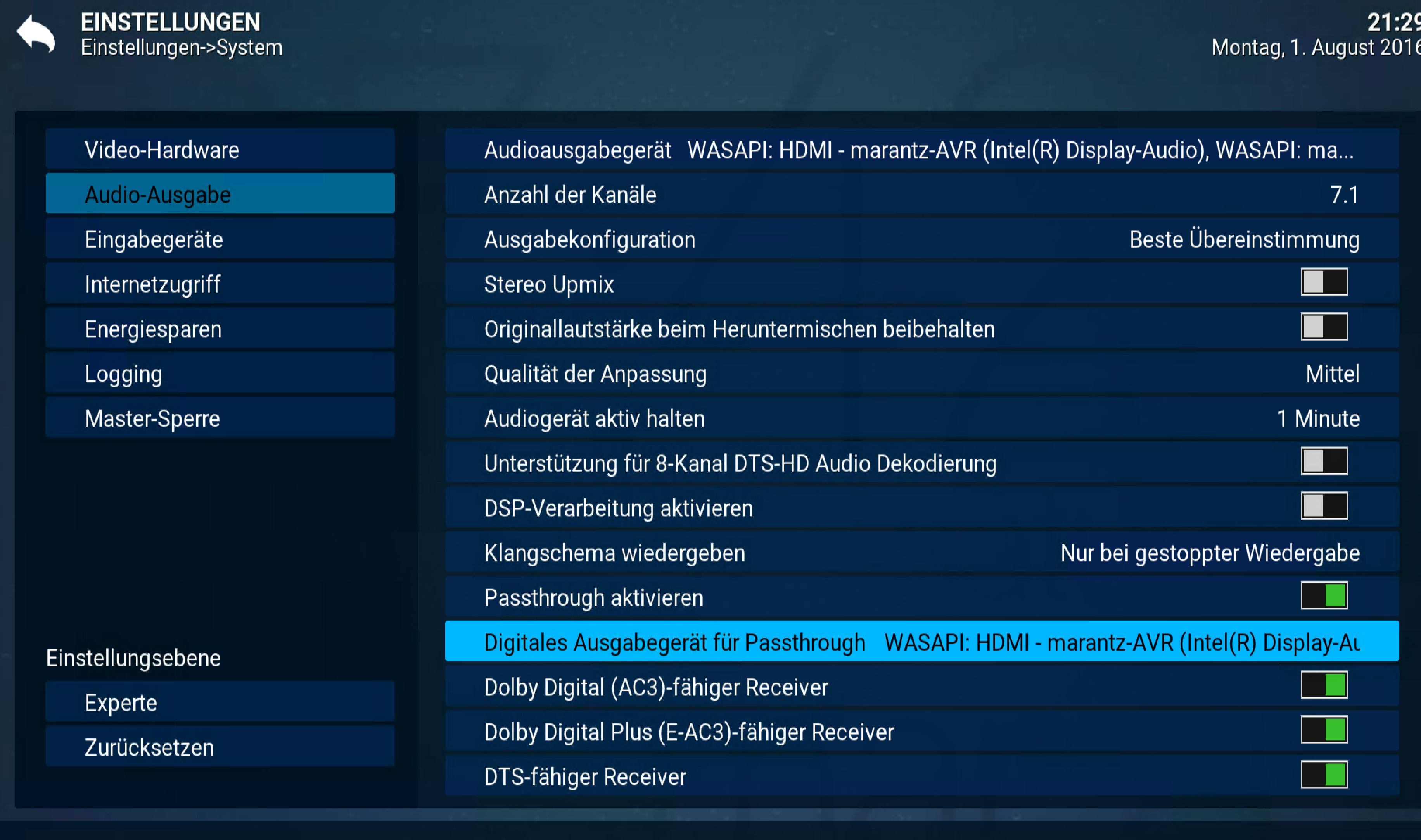

du musst auf jeden Fall WASAPI Pass-Through aktivieren, wenn Windows mit seinem Direct-Sound dazwischen pfuscht, dann geht garantiert kein Atmos/dts-X!
das sollte in etwa so aussehen:
du kannst auch WASAPI Default einstellen, wenn du im Windows Setup alles richtig konfiguriert hast.
Ah, mit WASAPI erschienen zumindest die Optionen! Danke!

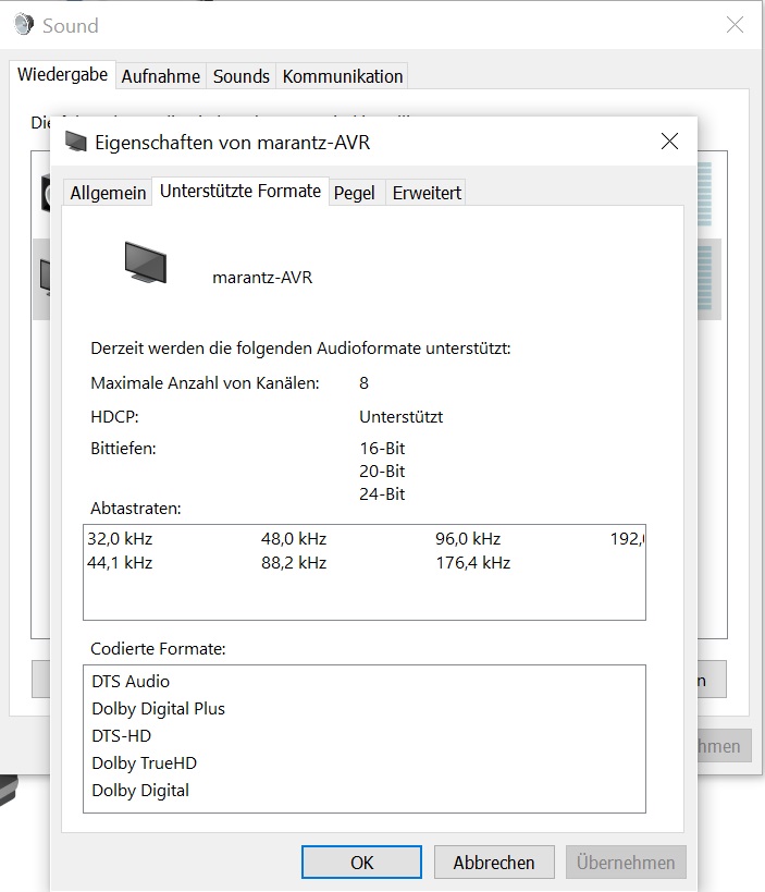

mir ist aufgefallen, dass unter "Unterstützte Audio Formate" nur ein einziger Eintrag "Dolby Digital" aufgelistet war (in der Windows Sound/System-Steuerung). Leider habe ich davon keinen Screenshot gemacht.

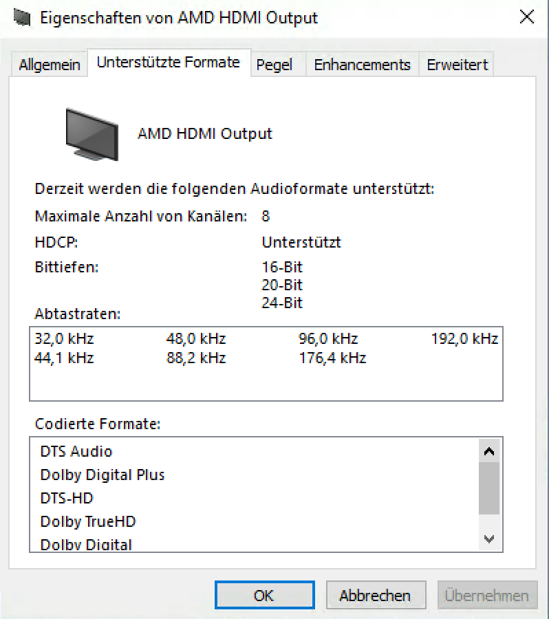

Ich habe dann nur neu gebootet und anschließend sah das Bild so aus:
und schwups ist auch DTS-HD MA Ton vorhanden!
(ich habe im AZ keinen Atmos/dts-X fähigen AVR, aber wenn True-HD und dts-HD MA funktionieren, dann ist das ein gutes Zeichen)

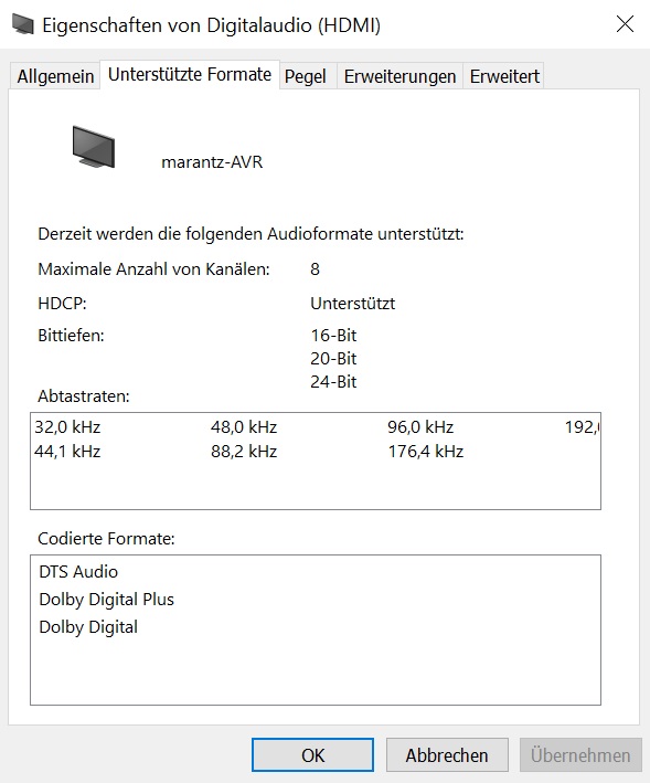

So, ich habe mal nach nem aktuellen Intel HD audio Treiber geschaut. Auf der Intel Webseite ist der neueste von 2005. Habe nun mal den realtek-hd-audio-Treiber/ installiert. Auch wenn ich den Laptop erst einschalte, wenn der AVR und der TV bereits laufen, sieht es bei mir mit den unterstützten Formaten so aus:
Also nicht so wie erhofft. :/

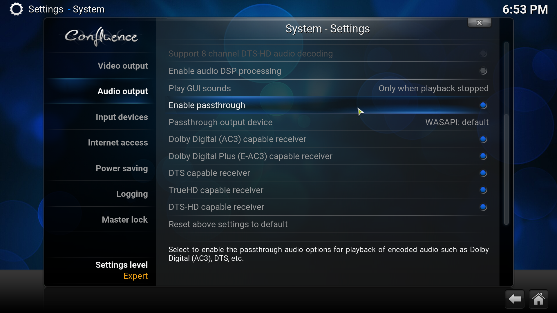

Im Reiter System -> Settings -> System -> Audio Out muss folgendes eingestellt werden:
Als Ausgabegerät muss WASAPI gewählt werden - DIRECTSOUND von Windows funktioniert nicht.
Weiter muss folgendes aktiviert sein:
  • Enable passthrough
  • TrueHD capable receiver
Die anderen "... capble receiver" können angewählt werden, wenn der AVR eben auch im Stande ist diese wiederzugeben. Ansonsten wird entweder keine Tonausgabe erfolgen oder eine sehr schlechte framerate erreicht.

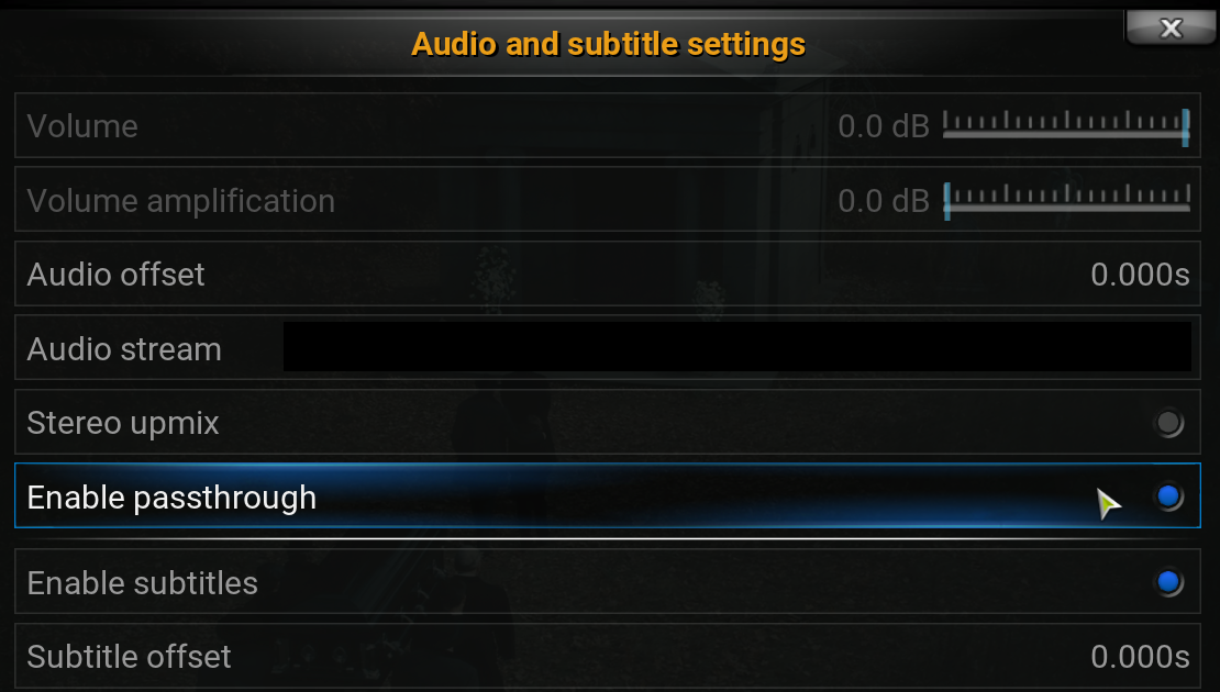

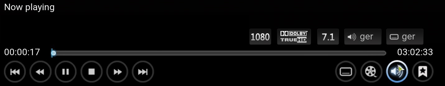

Bei der Wiedergabe eines entsprechenden Filmes muss dann im Audio Reiter nochmals separat eingestellt werden, dass die Audiospur einfach durchgereicht werden soll (passthrough).
Dazu einfach auf das Lautsprechersymbol klicken.
Und dann passthrough aktivieren.

Einrichtung von Windows:

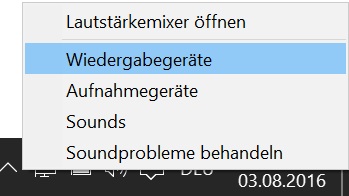

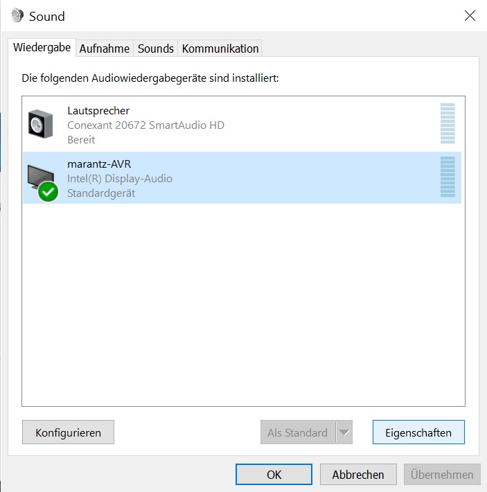

Zunächst müssen wir überprüfen, ob TrueHD denn bereits unterstützt wird. Dazu rufen wir die Wiedergabegeräte Seite auf.
Dort wählen wir die Eigenschaften unseres gewünschten Geräts, welches per HDMI angeschlossen sein sollte.
Die entsprechenden HD-Formate sollten dort unter unterstützte Formate aufgelistet sein - dies wird aber wahrscheinlich noch nicht der Fall sein, sonst würde das Problem nicht bestehen. ;)

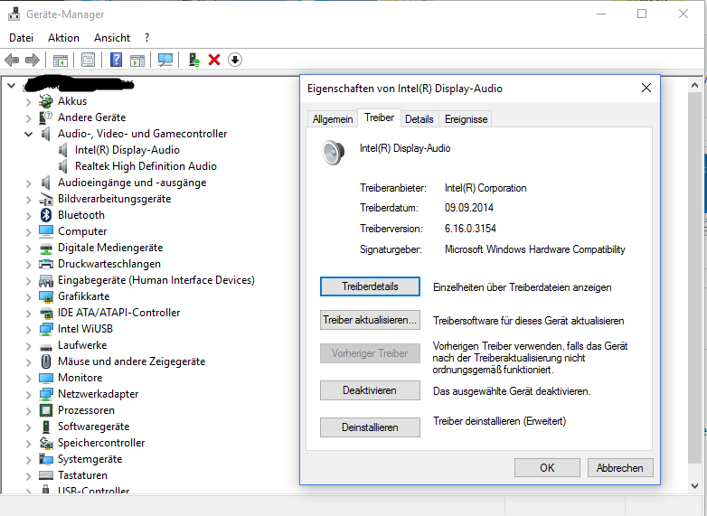

Was also tun, damit es dann auch so aussieht? Nun, das Problem ist der Treiber, der diese Formate nicht unterstützt. Hat man einen Intel-Chipsatz muss man den entsprechenden, möglichst aktuellen, Treiber noch separat hinzufügen.

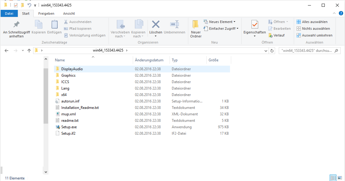

Was man nun tatsächlich benötigt ist der aktuelle Intel Grafiktreiber, für das entsprechende Betriebssystem. Bei mir Windows 10. Diesen findet man beispielsweise bei station-drivers.com. Aber vielleicht gibt es ja mittlerweile einen neueren, je nachdem, wann dieser Beitrag gelesen wird!

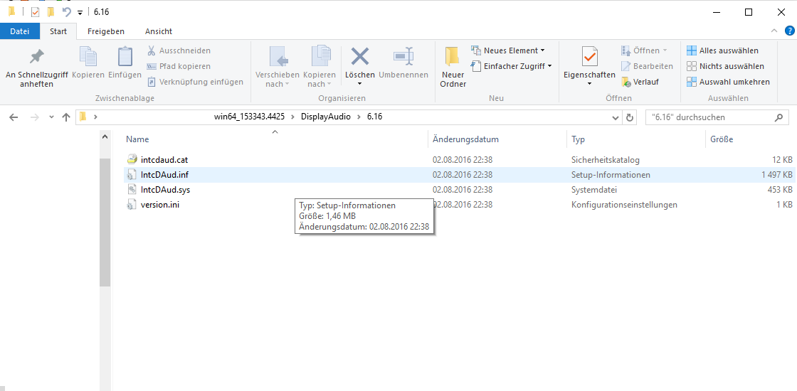

Dieses Paket lädt man sich herunter. Daraus benötigt man die Datei IntcDAud.inf, welche sich im Ordner DisplayAudio -> 6.16 befindet (in neueren Version wird der Unterordner wohl anders heissen).

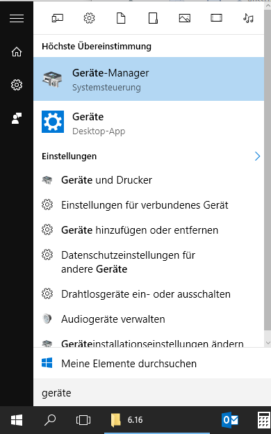

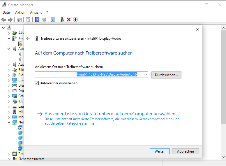

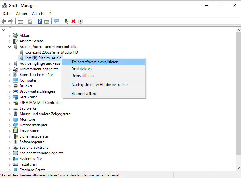

Diesen will man nun seinem Windows unterschieben - und zwar über den Gerätemanager.
Dort wählt man den entsprechenden Audio-Controller und aktualisiert dessen Treiber.

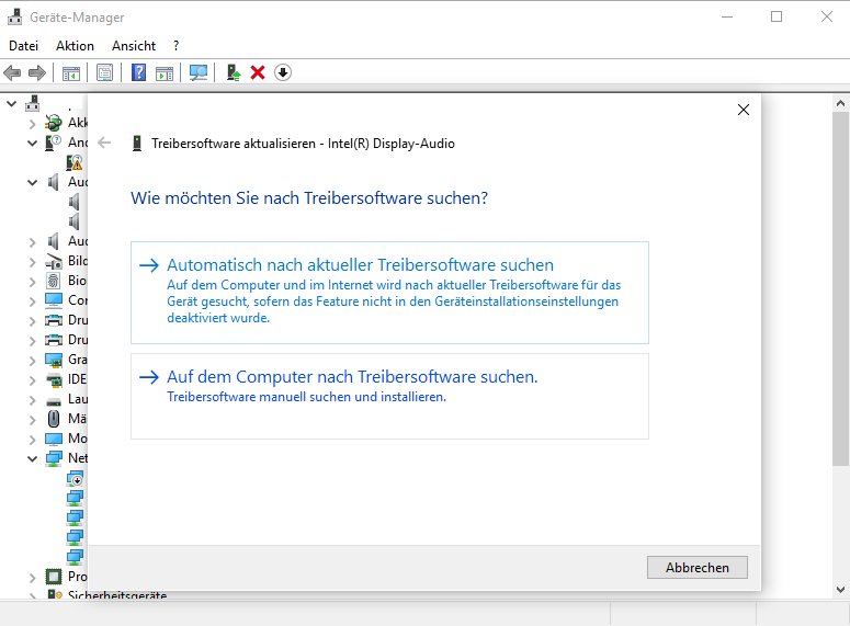

Wir lassen nicht automatisch suchen, sondern nehmen manuell den Treiber, welchen wir gerade runtergeladen haben (von unserem Computer).
Der Treiber befindet sich im heruntergeladenen Ordner.
Dann nur noch installieren mit ein paar Klicks auf weiter.
