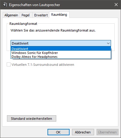

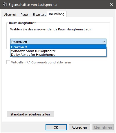

Dazu brauchst Du auch die passende Hardware. Vielleicht nennst Du sie auch mal.
Unter Windows kann man Dolby Atmos als Raumklang nur für Kopfhörer aktivieren. Oder eben, mit passender Hardware auch für Lautsprecher.
So sieht das hier mit Win 1709 aus.
