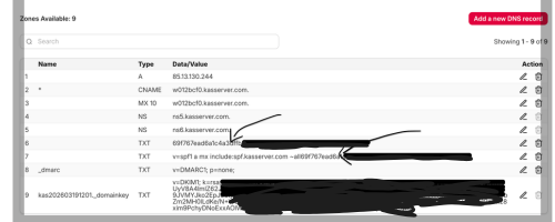

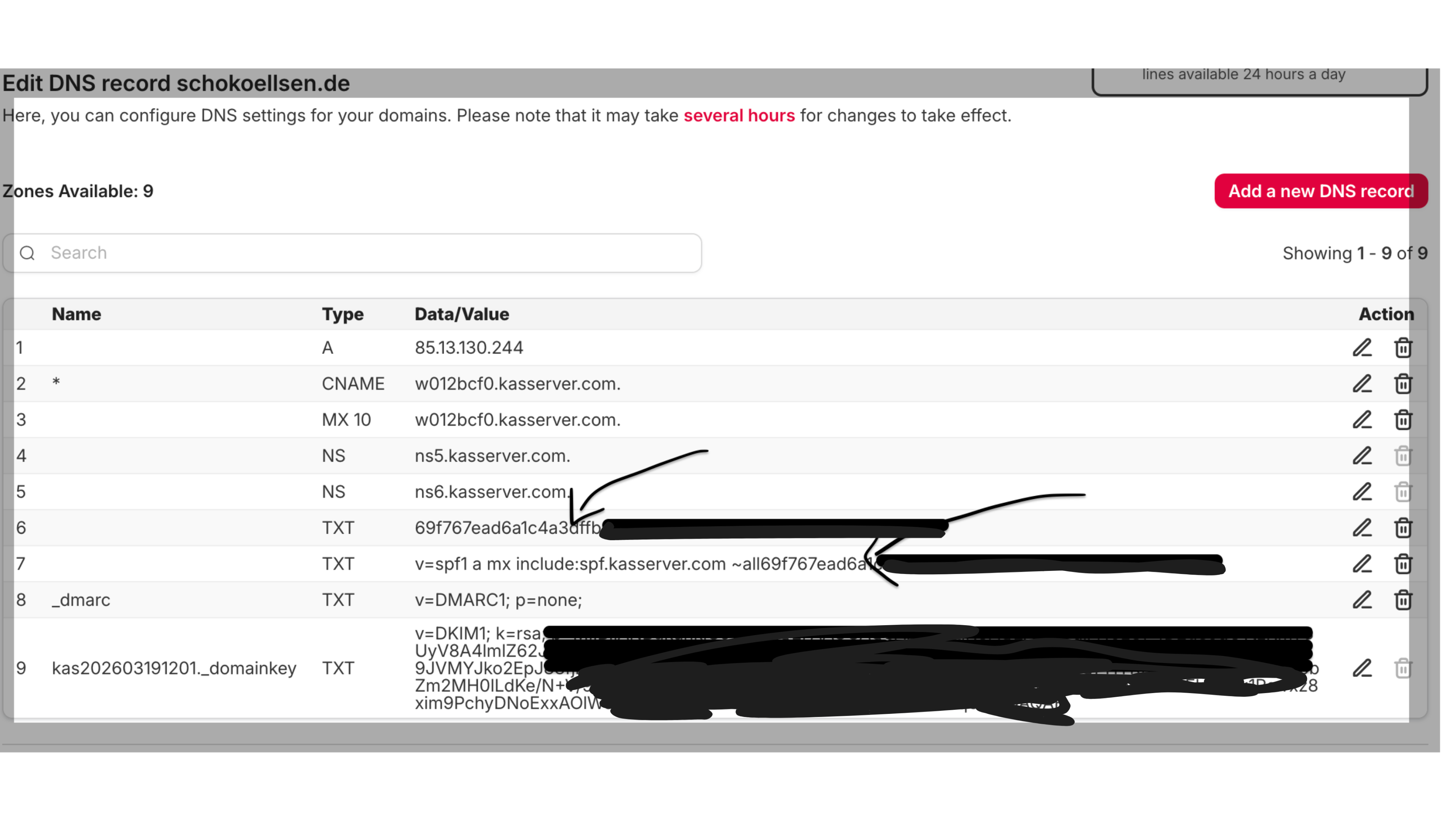

ich möchte eine Domain, die aktuell bei ALL-INKL gehostet ist über SEDO verkaufen.
Um die Domain Inhaberschaft zu bestätigen muss ich den Code
im DNS der Domain eintragen.
Da die Inhaberschaft seit über 24 Stunden nicht bestätigt worden ist, wollte ich fragen, ob ich den Verifikationscode korrekt implementiert habe?

Wie in #5 geschrieben wurde: Es reicht lt. Anleitung ein Eintrag. Wieso hast du zwei?
Und schau mal ob am Ende der Punkt gesetzt wurde vom System, manche machen das nicht automatisch.
Danke für deine Antwort. Ich habe jetzt einfach den Eintrag in Punkt 7 gelöscht.
Habe beim anderen Eintrag versucht einen Punkt am Ende zu setzen, war auch sichtbar, aber als ich
dann das ganze abgespeichert habe, war der Punkt am Ende wieder weg.
Kannst das ganze auch selber über mxtoolbox prüfen ... also ob der Wert von allinkl auch "gesendet" wird.
https://mxtoolbox.com/TXTLookup.aspx hauste da deine Domain rein ... schau das hinten keine Leerzeichen oder so dran sind.
Achso: TXT Einträge brauchen keinen Punkt am Ende
