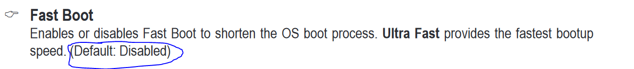

FASTboot sollte eh nicht aktiviert sein, da:
Seron schrieb:
Die BIOS-Version ist die aktuelle F10. Es sind die Standardeinstellungen geladen

Danke für eure Beiträge, ich kann ausschließen dass diese Dinge im Windows wie auch UEFI aktiviert sind.
