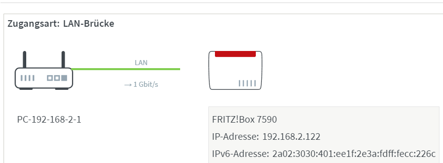

Moin,

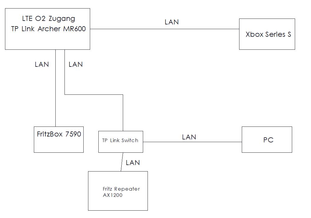

Ich bekomme das Doppelte NAT meiner Xbox einfach nicht weg.
Meine Konfig sieht in etwa so aus:
- LTE Zugang über den TP Link Archer
- FritzBox 7590 als W-Lan Zugang
- Fritz Repeater 1200AX als zusätzlicher W-Lan Zugang
Vielleicht haben wir hier ja Experten die einen guten Rat haben :)

UpnP ist bereits aktiviert. Der TP Link Router ist der Zugangspunkt zum LTE wo dann auch die Xbox direkt dran hängt. Die Box kann ja soweit ich weiß nur WLAN oder Kabel und nicht beides zusammen.

Ich habe jetzt nur die Xbox am LTE Router und immer noch Doppelte NAT.
Taucht die XBOX denn in der UPnP Service List als Device auf?
Ist die auch unter NAT Forwarding - Virtual Servers eingetragen?
Falls nein, dort einrichten mit Port 88 UDP und 3074 UDP&TCP
In den DHCP Einstellungen des Archers sicherstellen das die XBOX immer die gleiche IP bezieht.
Ansonsten mal testweise die XBOX in der DMZ eintragen
Laut Xbox interner Netzwerkkonfiguration soll das so sein 🤷🏻‍♂️
