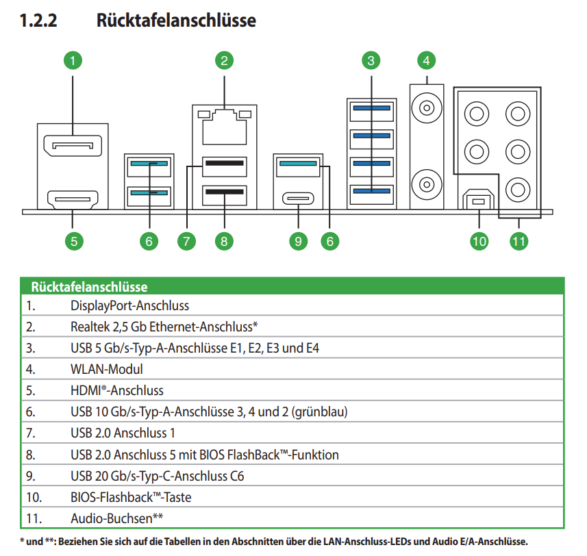

Ist irgendwas am Brett intern an USB dran? Also irgendwas fuer BlingBling, Front-USB? @Eistee45
Wenn ja steck mal ab und mach nur das minimalste dran. Also nur Tastatur. Und die an 7.
