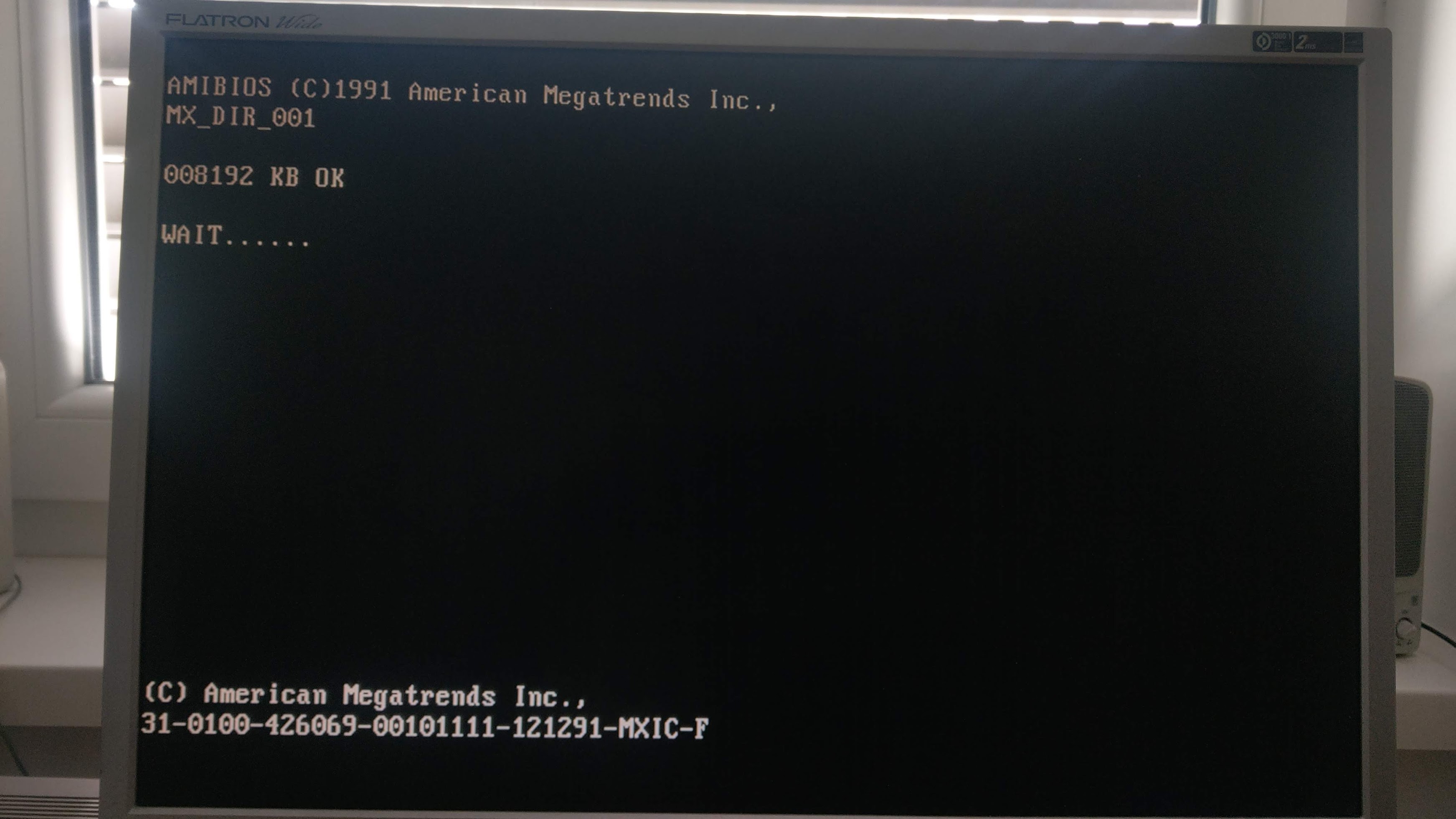

ich muss vllt. dazu sagen, dass ich den 386er aufschrauben und den RAM reinigen musste.
er hatte nur noch 4MB erkannt anstatt 8MB.

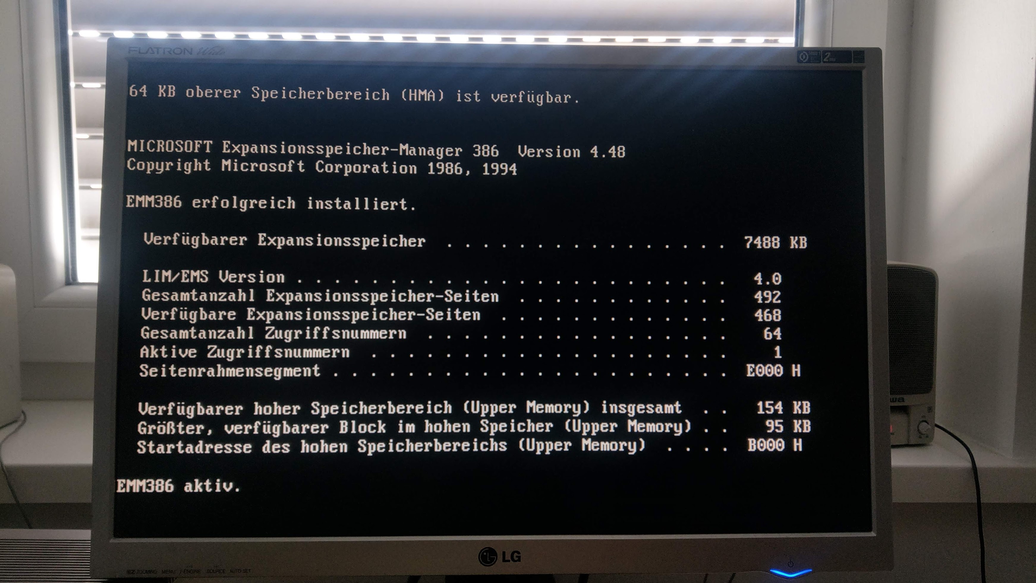

Original MS DOS 6.22? 386 SX oder DX. Kann viele Gründe haben...
Wieviel konventioneller Arbeitsspeicher frei von den 640 Kb?
XMS oder EMS Speicher aktiviert (EMS macht eher Probleme)?
ich glaube du brauchst ein paar screens!
ich bereite mal was vor und lade das gleich hier hoch! ;)

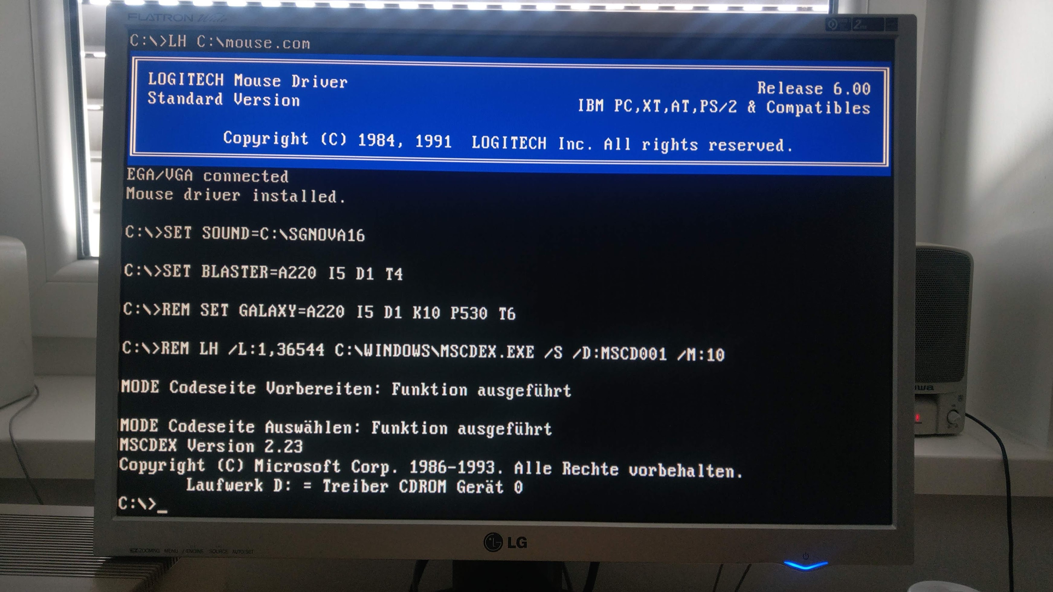

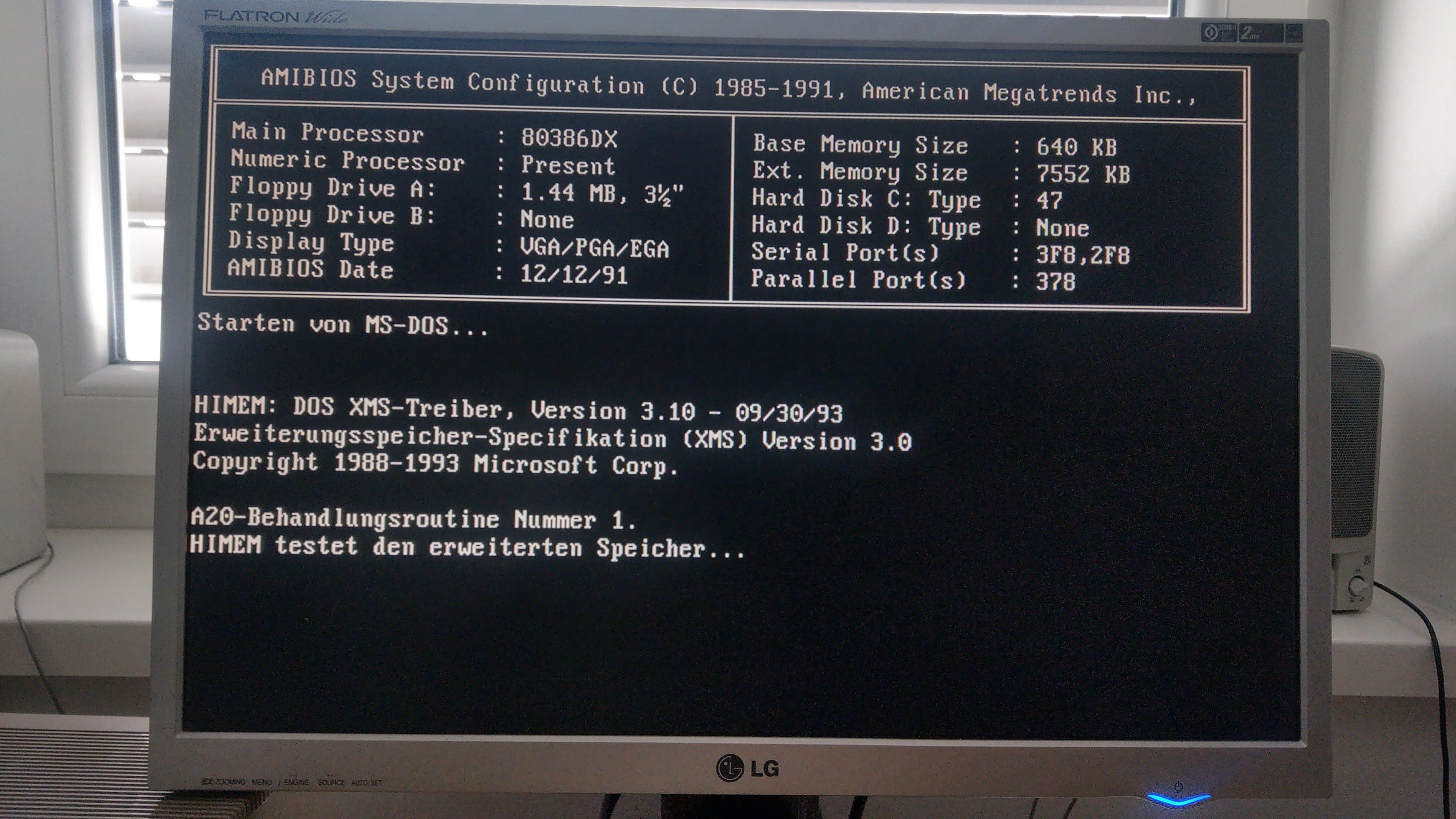

also hier haste paar daten, wenn noch was fehlt bitte sagen!
achso und ja 386er DX habe ich!

läuft die Demo? EMS deaktivieren? Wie gesagt XMS lief immer Top, EMS machte Probleme wenn das Spiel nicht explizit EMS unterstützt...
Gib mal Mem ein um den freien konventionellen Speicher (max 640kb) anzuzeigen? Manche älteren Spiele laufen ja nur im konv...

EMS ist eigentlich nur zu empfehlen, wenn das Spiel explizit EMS erfordert. Aber wenn alles läuft, würde ich es tatsächlich so lassen...
