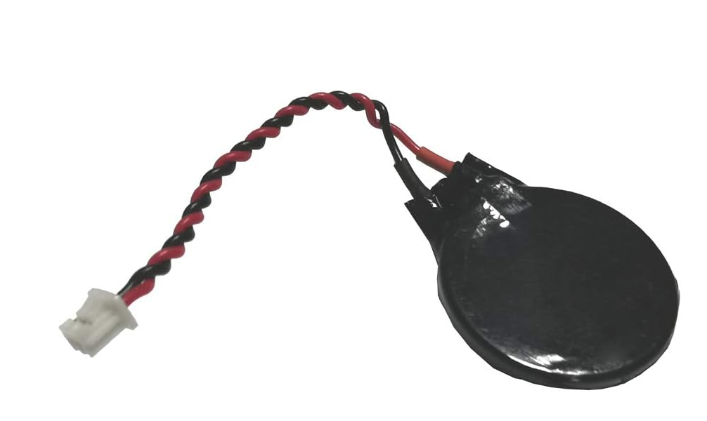

Ich hab ebenfalls so ein XMG Laptop. Hast du die Polarität der neuen Batterie beachtet? Ich hab mir auch bei Amazon viele Ersatzbatterien angeschaut. Das sind ja so fertig gelötete mit einem Steckeraufsatz. Also wie auf dem Bild.
Jedoch musste ich bei meinem XMG den roten und schwarzen Pin im Stecker vertauschen, weil die Polatität nicht gestimmt hat.
