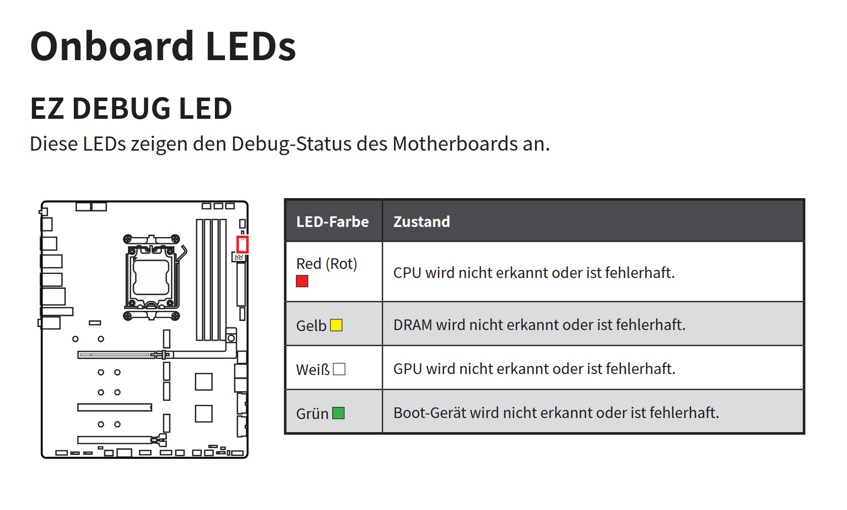

Handbuch lesen was die LED bedeuten

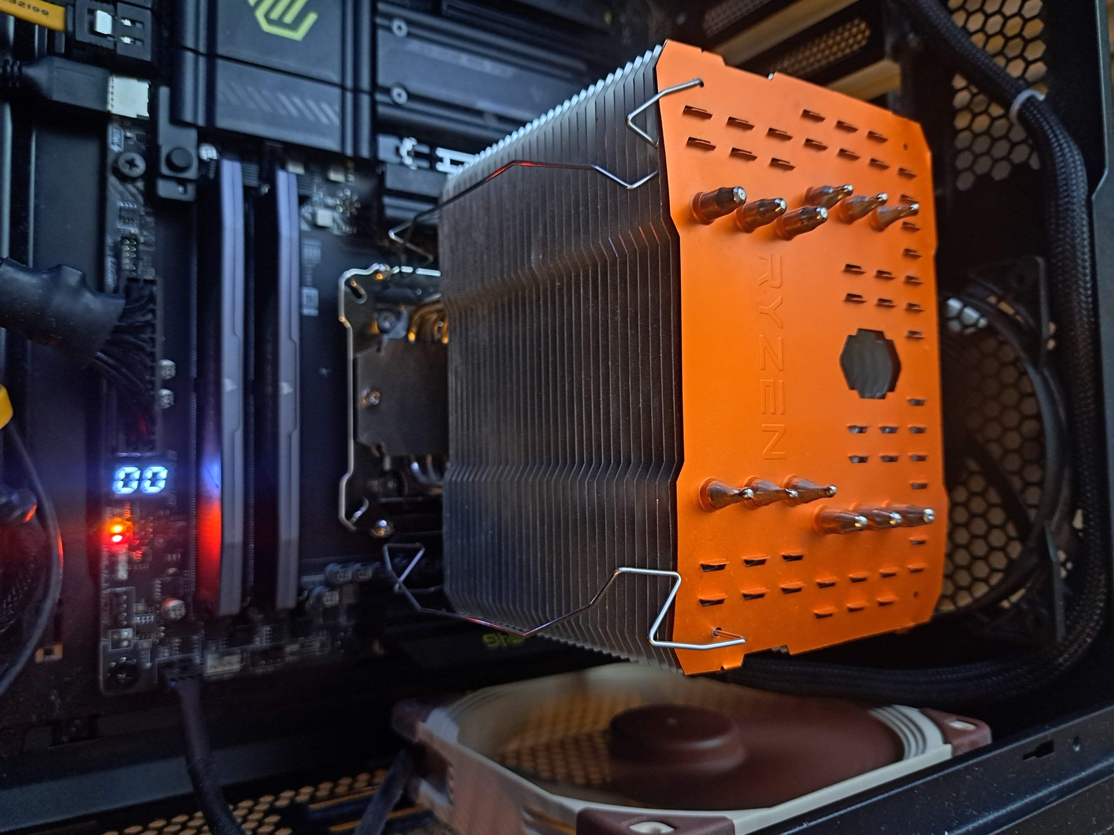

Denniss schrieb:
Ohne Grafikkarte testen - onboard Grafik nutzen.
alle stromkabel drin? (Bilder?)

LEDs: Rote LED --> CPU wird nicht richtig erkannt (meine Worte)
Gelbe LED --> DRAM wird nicht richtig erkannt (meine Worte)

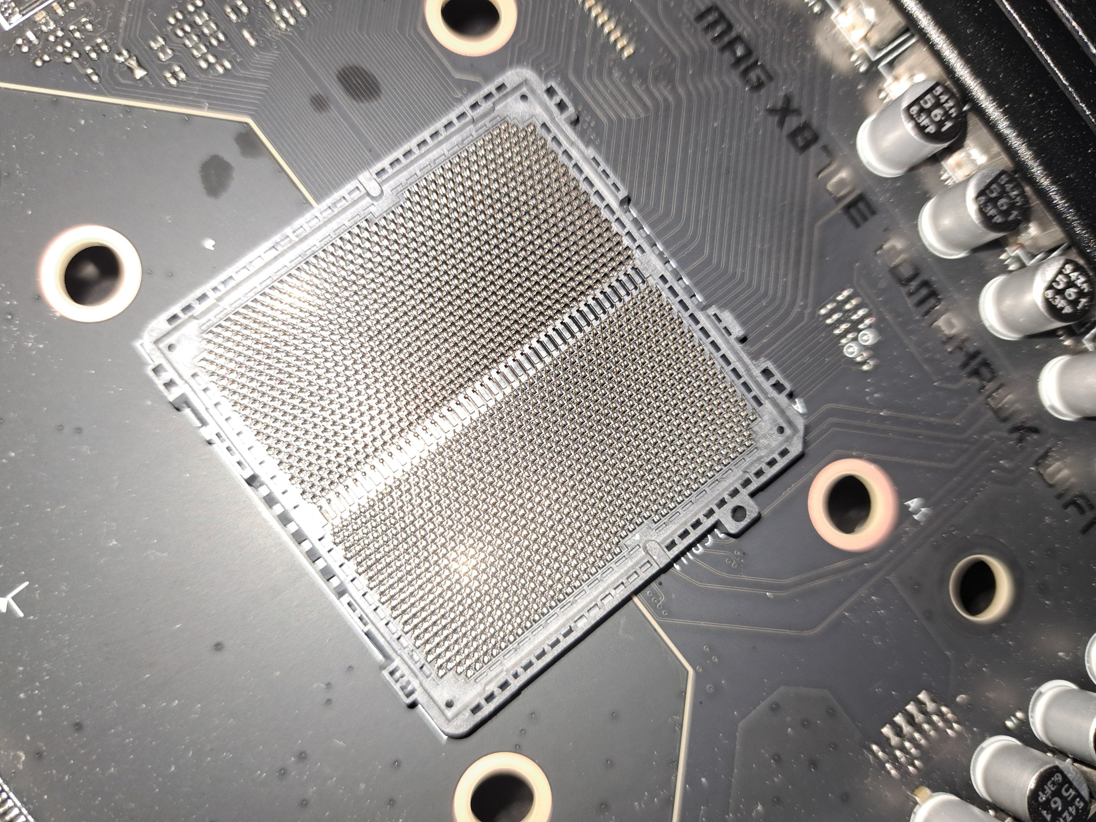

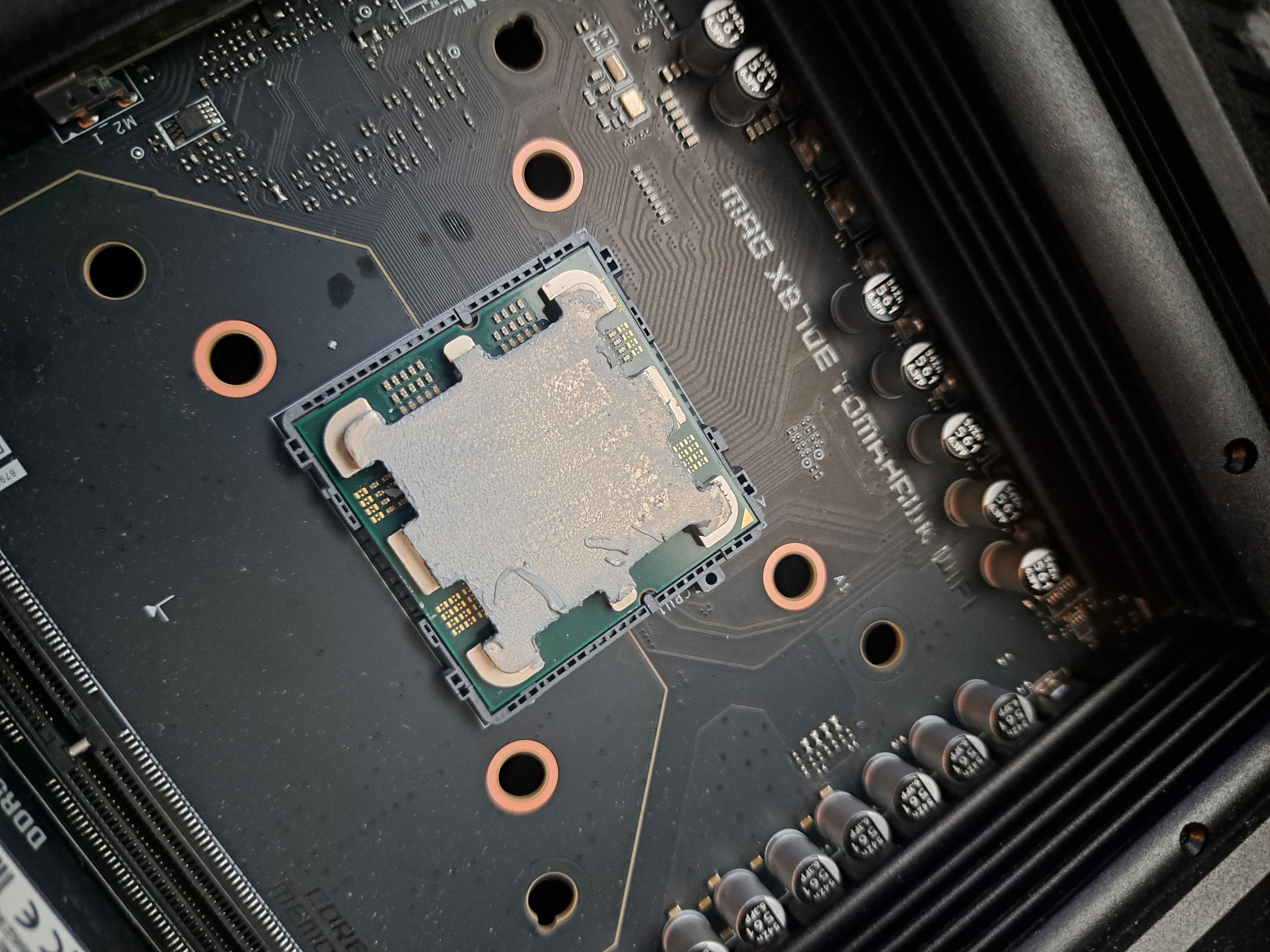

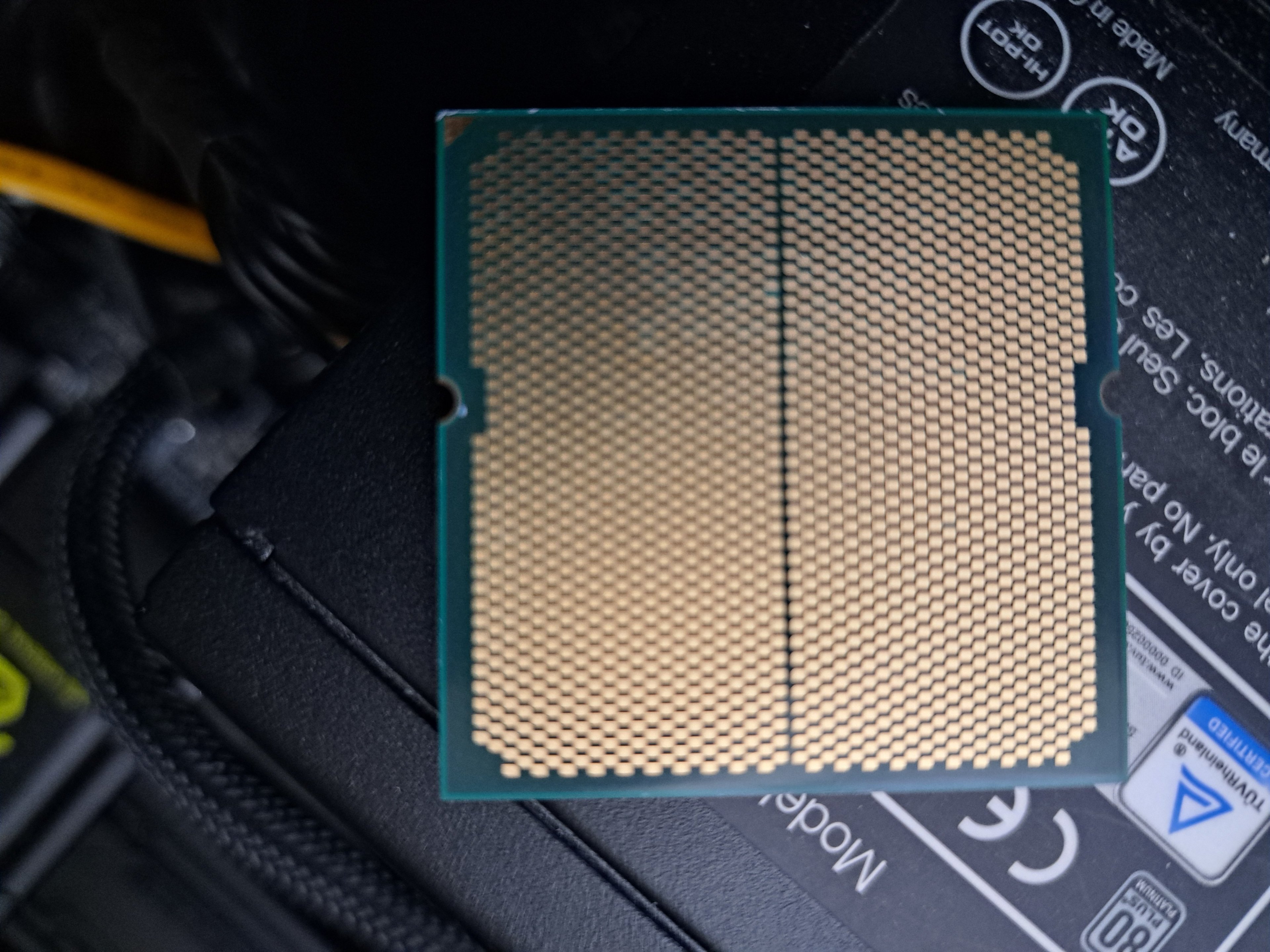

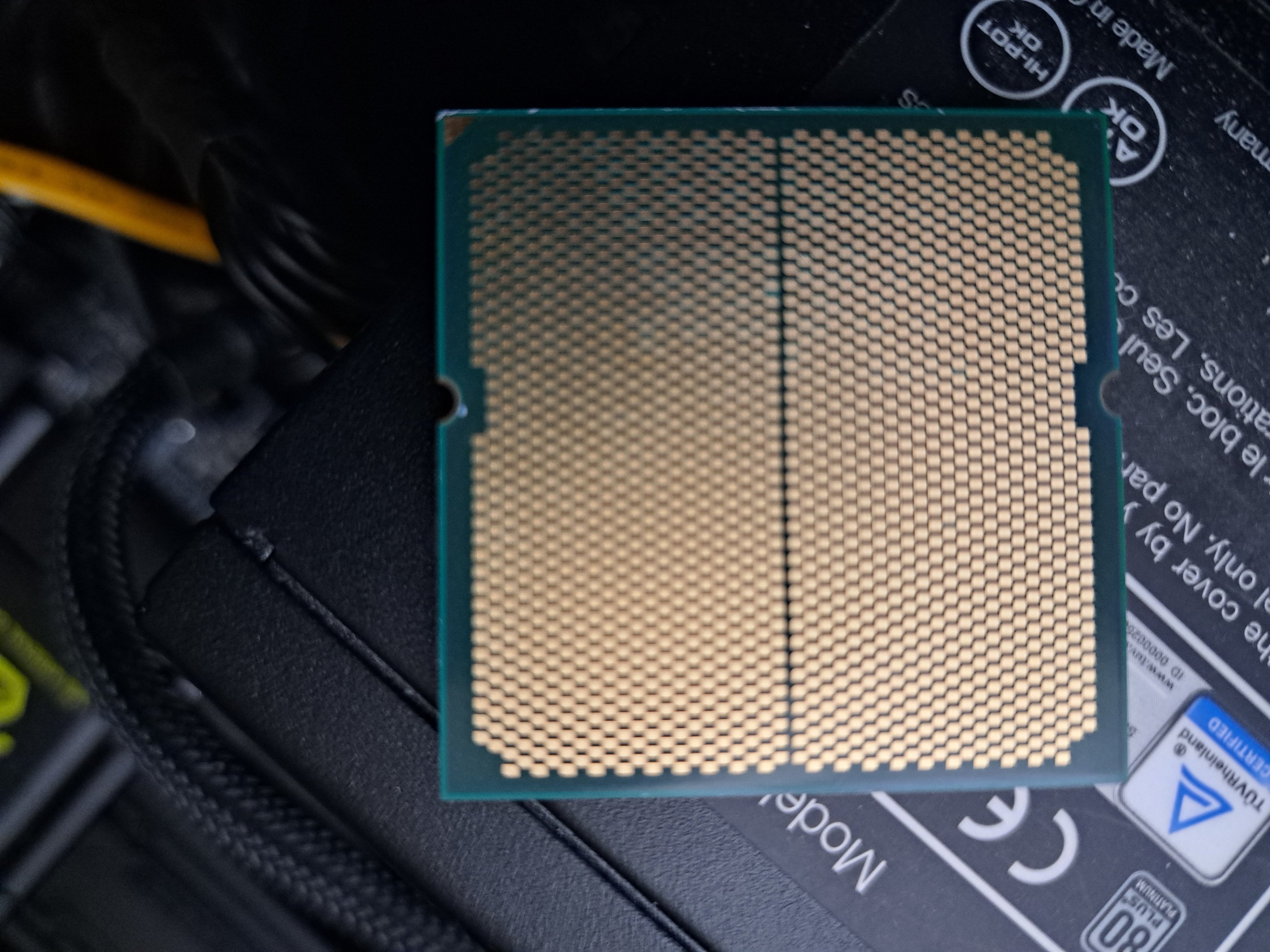

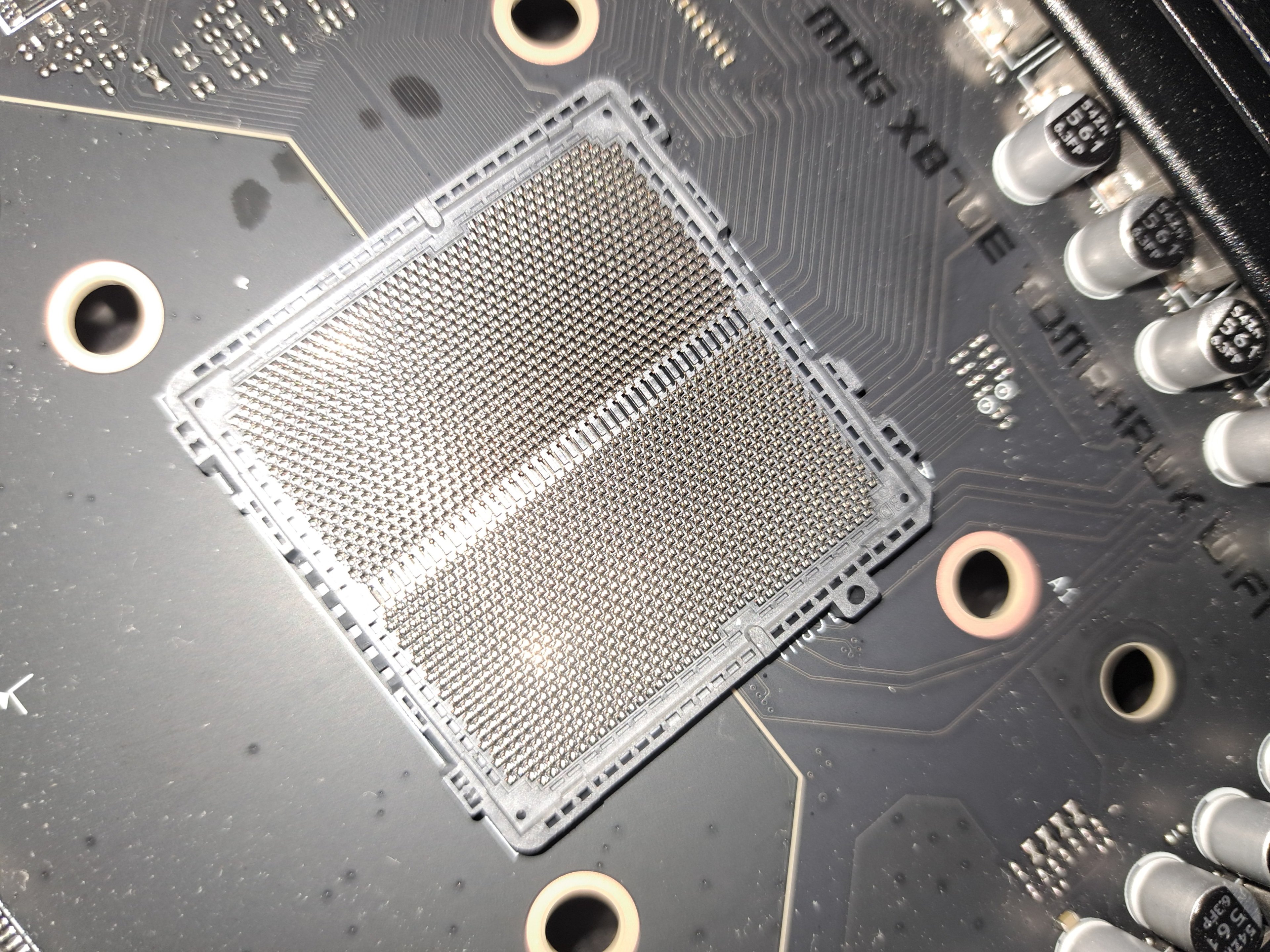

cpu rausnehmen, bild vom sockel posten. ich vermute mal, dass da ein PIN verbogen ist.
Da ist wohl das Mainboard und/oder der Prozessor defekt.
Bitte beide Komponenten hinsichtlich der Pin's kontrollieren und Bilder hochladen.

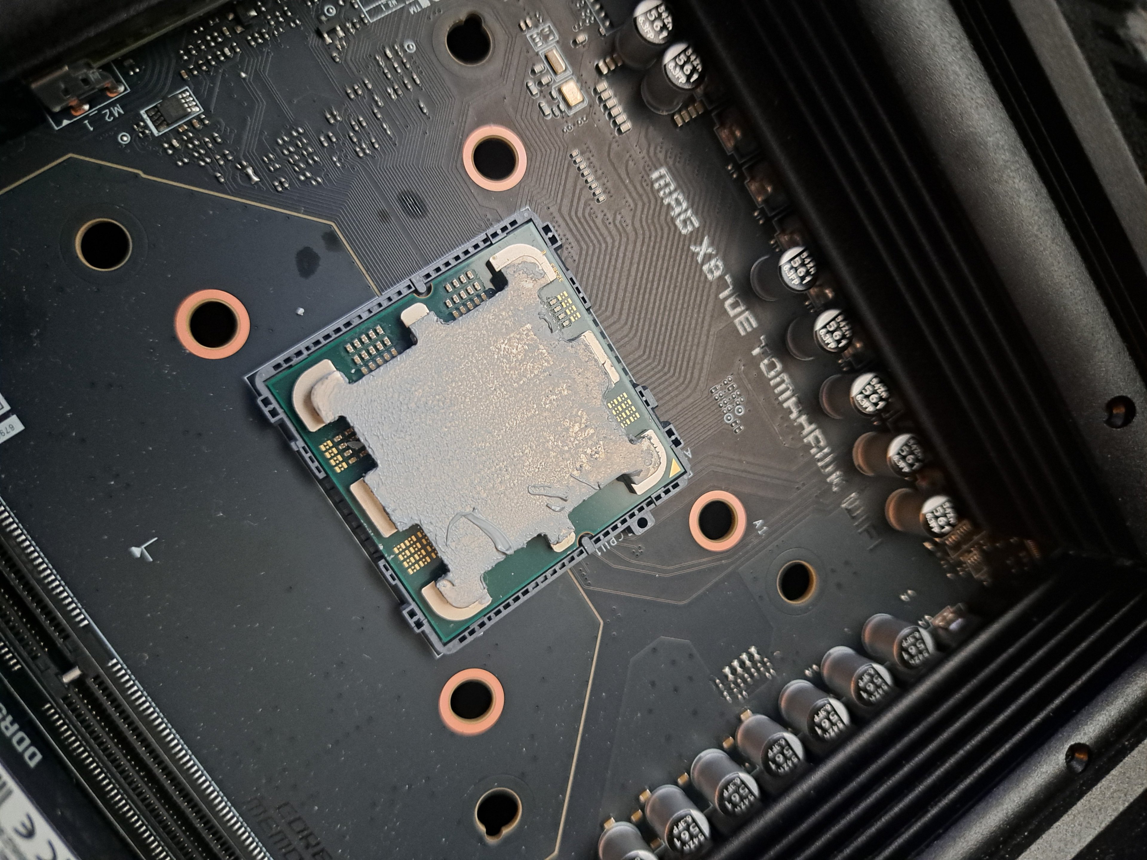

Auf verschieden Wunsch habe ich mal versucht mit dem Handy zu fotografieren.
Wichtig für mich, dass es im Sockel keinerlei Beschädigungen der Kontakte gibt und die Kontaktflächen der CPU sauber sind, sowie die CPU sauber in der Fassung liegt. Den CPU-Lüfter habe ich mal weggelassen wegen dem Foto.
Alles noch einmal kontrolliert und keine offentsichtlichen Fehler gefunden.
Der Zustand insgesamt steht immer noch auf "00" beim MB.

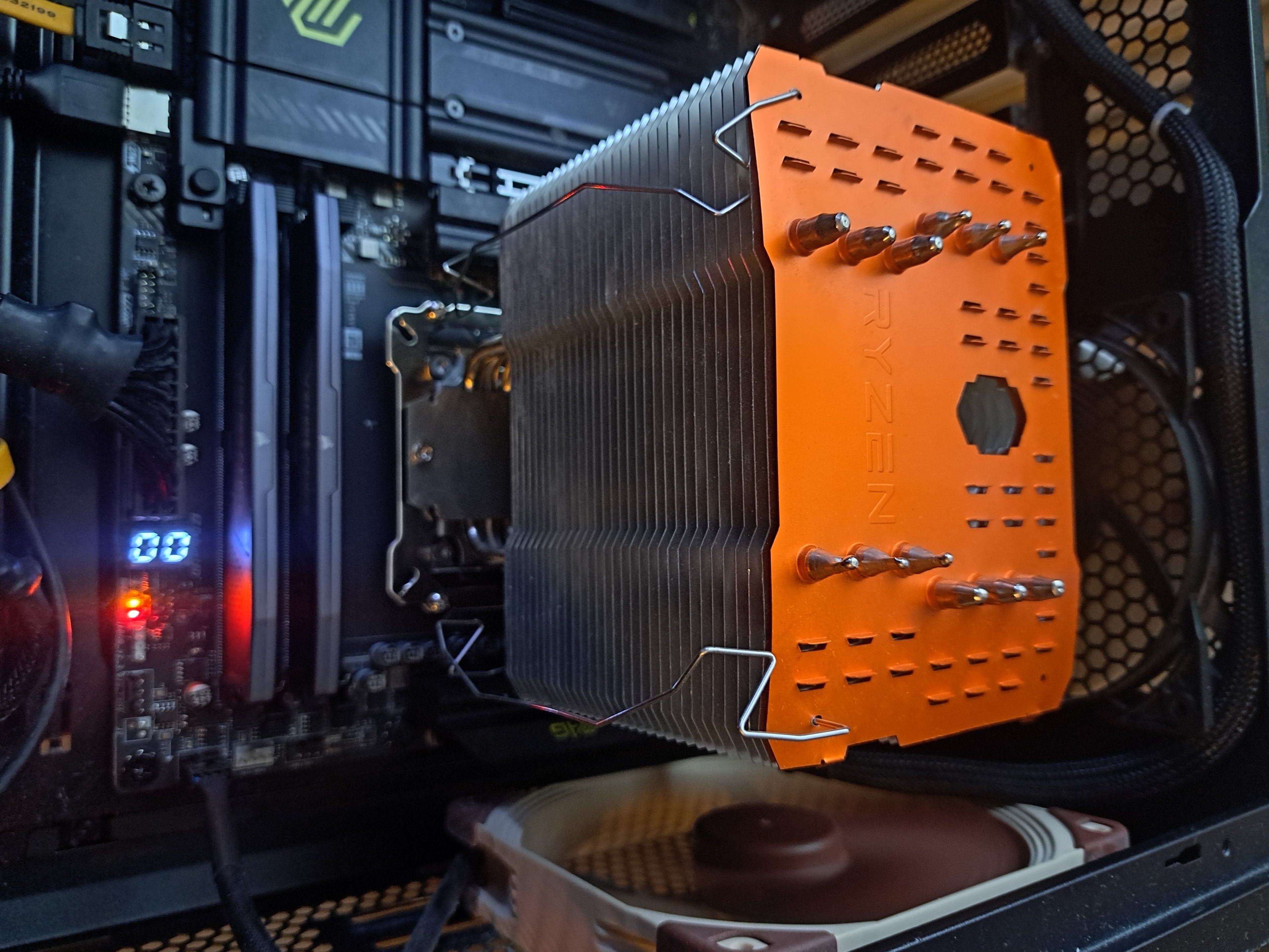

Was für ein CPU-Kühler ist das genau?
War das bei AM5 nicht so das immer die Standard-Backplate des Sockels genutzt werden muß?
@buxtehude Genau, das ist er. Die Kühlleistung ist sehr gut und der Lüfter läuft relativ leise.
Ich werde das Mainboard heute wieder zurückschicken und mir voraussichtlich das Gigabyte Aorus Elite Wifi7 X870E besorgen. In den letzten 10 Jahren hatte ich Gigabyte Mainboards und zum ersten Mal ein MSI, was schief ging. Ist sicherlich ein Zufall und keine allgemeine Qualitätseinschätzung meinerseits.
