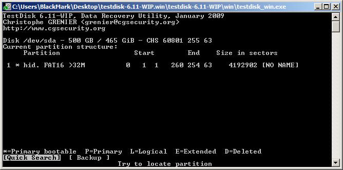

Starte Testdisk bestätige bei dem Log-Datei-Screen mit Enter, wähle deine betroffene Festplatte aus und bestätige mit Enter, bestätige bei Partition Table Typ Intel, bestätige bei Analyse mit Enter und setze mir einen Screenshot.
Bestätige auch bei Quick Search mit Enter (wenn nötig wegen Vista-check mit y) und setze mir auch den Screen.

Danke für die hilfe,
ich lasse grad den quick search durchlaufen und poste die screenshots wenn der fertig ist.
Ist das normal das der quick search so lange dauert? habe nach ca. 10 minuten erst 4%

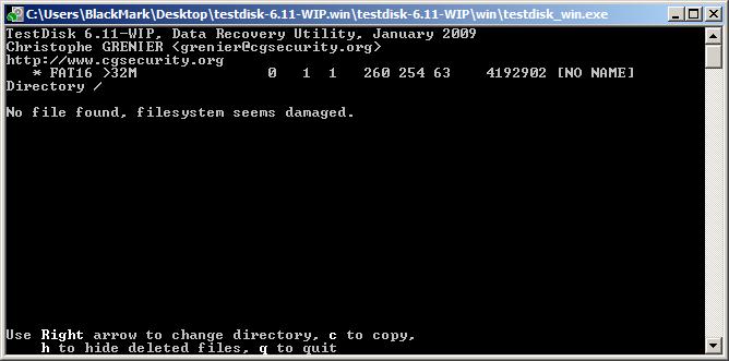

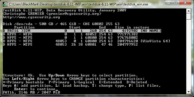

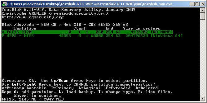

OK, ich habe quick search und deeper search gemacht und bei beiden kommt ein fehler wenn ich p drücke. ( screens im anhang )
Was kann ich noch tun??

Die FAT16 <32 M ist sicherlich falsch.
Hattest du nach der tieferen Suche auch die zweite Partition von oben markiert und p gedrückt?
Wäre die Partition die unter der FAT16-Partition liegt.
Auch die WinVista 64-Partition wäre wichtig.
