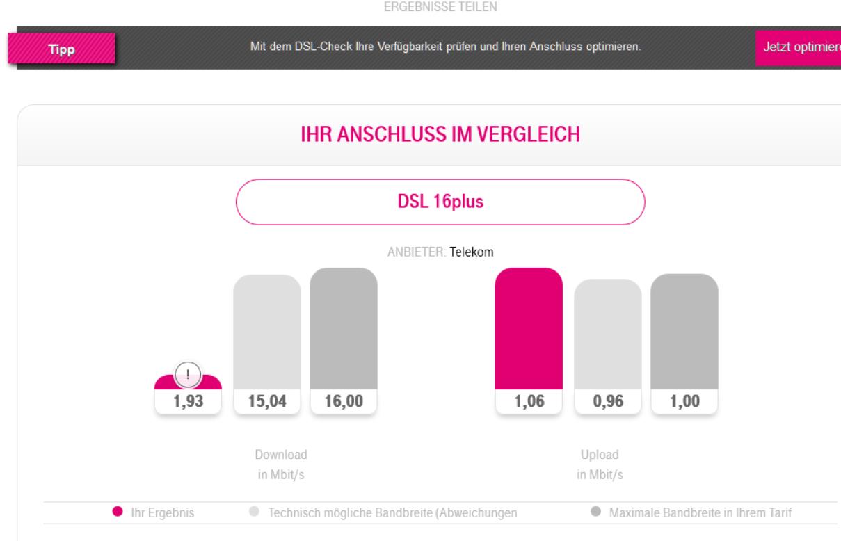

Wir haben seit zwei Wochen endlich DSL 16(000) hier im Haus. Das lief die ersten paar Tage ganz super. Jetzt habe ich das problem, dass die Downloadrate total im Keller ist. Ich habe diverse DSL-Speedtests im Netz gemacht (und mir bei Steam ein Spiel runtergeladen :D).
Ergebnis: DL-Rate statt 16 MBit/s sind es 1-3 Mbit/s. Also fast genauso lahm wie das alte 1000er DSL.
UL-Rate: teilweise >1,2 Mbit/s. Also deutlich (!) über (!!) der angegebenen Leistung.
Ich meine, und sind 10 MBit/s Downstream zugesichert. Ich werde jetzt schon genötigt, doch bei der Telekom anzurufen und nachzufragen. Ich hör die aber schon sagen "Haben sie ihren Rooter neu gestartet?" oder "Rufen sie uns nächste Woche wieder an." oder "Ich leite sie weiter."
Am Anschluss kann es irgendwie nicht liegen, denn der Upload ist ja super. Hat jemand ne Idee woran das liegt? Wie man das behebt? Kommt das von alleine wieder?

Okay, ich habe das Problem aufs WLan beschränkt. Über Kabel-Lan komme ich über den selben Router auf 14,6 MBit/s Downstream.
Der Router ist ein Speedport W 724V.
