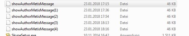

Das andere PDF, von einem ganz anderen Webserver bzw. Website, wird offenbar gar nicht als PDF runtergeladen. Beim Öffnen der seltsamen Datei kommt dann Folgendes, siehe Bild anbei:

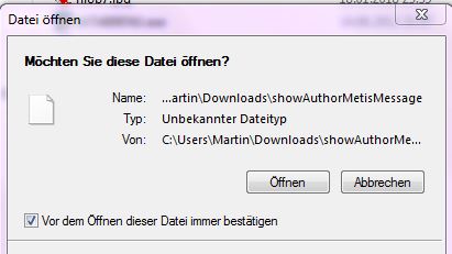

Hier müsste xxx.pdf stehen. Damit kann der Datei-Typ nicht korrekt bestimmt werden.
So kommt es im falschen Ordner (und bei weiteren Versuchen, siehe Klammer) an:
