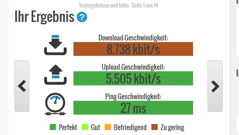

Ist doch völlig wurscht was nach dem DLAN ankommt wenn du damit zufrieden bist. (Ich wäre es nicht) DLAN ist für Netzwerkperformance Unbrauchbar) Was zählt was am Modem/Router per Netzwerkkabel Verbindung ankommt.
K
Konto gelöscht
Mach per LAN direkt am Router. Dann weißt du, was ungefähr an kommt. Kann aber auch am PC liegen, manche Tools sind eher schlecht als recht die man drauf hat ☺️
Dann teste mal ohne um zu sehen ob der Anschluss langsam ist oder die "Geißel der Menschheit" das D-Lan.larska schrieb:Ich gehe per devolo-D-Lan ins Netz..
PC mit nem LAN Kabel am Router verbinden und dann noch mal messen, da siehst du was wirklich ankommt.
Bei DLAN kommt es auf die Adapter und das Stromleitungsnetz an und bei WLAN halt auf die Entfernung, Störfunkquellen und Wände dazwischen.

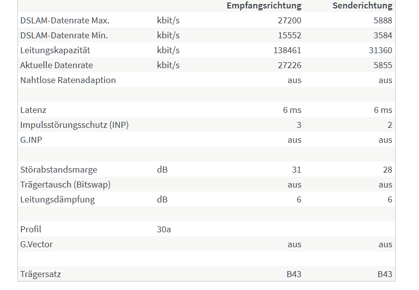

Und neben dem "am Router testen" schau doch in der GUI des Routers nach was geschaltet ist.
- Feb. 2009
- 40.042
Wenn du gerne für Sachen bezahlst, welche du dann nicht bekommst, klar. Was eine Frage.larska schrieb:Sind ca. 9.000 trotzdem noch ok?
wo steht das genau?leipziger1979 schrieb:schau doch in der GUI des Routers nach was geschaltet ist.
fritzbox 7490bisy schrieb:welchen Router hast du denn?
- Feb. 2009
- 40.042
Und warst du da mal eingeloggt? Kann man nicht übersehen.

Jo, von deinem Provider wird die volle Bandbreite deines Tarifs zur Verfügung gestellt. Das bedeutet also, dass deine D-Lan-Verbindung sehr schlecht ist. Entweder du begnügst dich mit deiner vorhandenen Geschwindigkeit oder es müssen weitere Maßnahmen ergriffen werden.
Du bekommst wofür du bezahlst.larska schrieb:
Steck dich mal mit Kabel direkt an der Fritzbox rein und mach den Geschwindigkeitstest nochmal. Gerne auch mit speedtest.net - mit deren Resultaten habe ich noch nicht Probleme gehabt.
