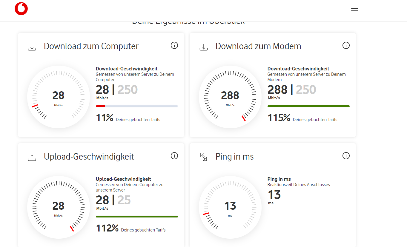

Mach doch bitte mal einen Screenshot vom Speedtest und poste das Ergebnis hier.

Geh mal auf https://www.wieistmeineip.de/ und mach dort ein speedtest. Dort ist alles auch farblich, selbsterklärend.
