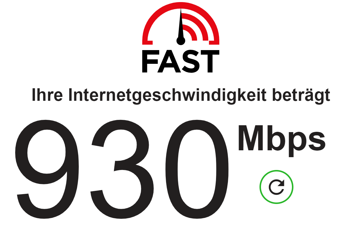

fast.com auch unbegrenzt?

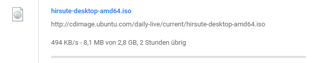

Nimm dir einen neutralen, schnellen Server. Zb ubuntuusers.de und lade dir da die ISO runter. Du kannst auch den jdownloader anwerfen und die maximalen Downloads auf 20 stellen und schauen, was passiert. Vielleicht begrenzt ja deine maximale Verbindungsanzahl
Das läuft noch schrecklicher da
Ja dann nimm ma bitte den jdownloader. Oder ein anderes Programm. Ich will Deinen Browser mal ausschließen. Ob da irgendwelche Plugins Zwischenfunken.

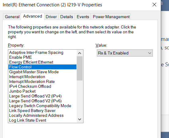

Okay ich habe die Einstellung selber wiedergefunden. Beim Ethernet Controller die Flusssteuerung deaktiviert und schon schmettert der Download wieder nach oben. Top Ergebnisse in allen Launchern ich bin wieder zufrieden. Danke an alle die versucht haben zu helfen, wünsche euch ein schönes Wochenende

Die hier ?

Die Flow Control ist wohl nur ein Problem, wenn es bei der Gegenstelle ausgeschaltet ist. Dann muss man es am Adapter auch ausschalten.
