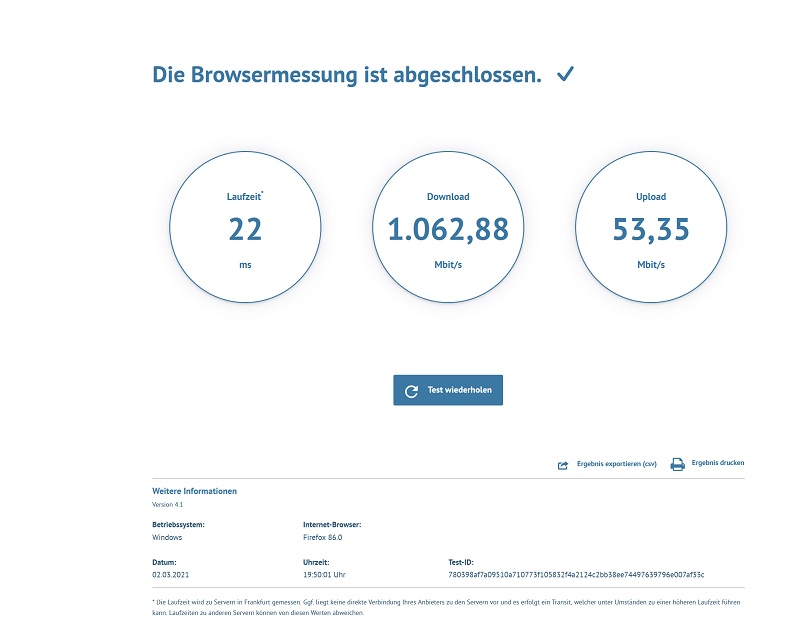

cloudman schrieb:In diesem Fall ist es vollkommen egal ob LAN oder WAN. Genauso wie die verwendete Hardware.
Speedtest zeigt fast 1 GBit an also alles ok.
d.h. bis zum Router bzw. dem speedtest.net server in Hamburg passt alles.
Zeigt dir https://www.breitbandmessung.de/test auch ca. 1 GBit an?
Es ist Freitag Abend - die Leute kommen heim und werfen ihre Rechner an
Ja, bei Dir nicht?
