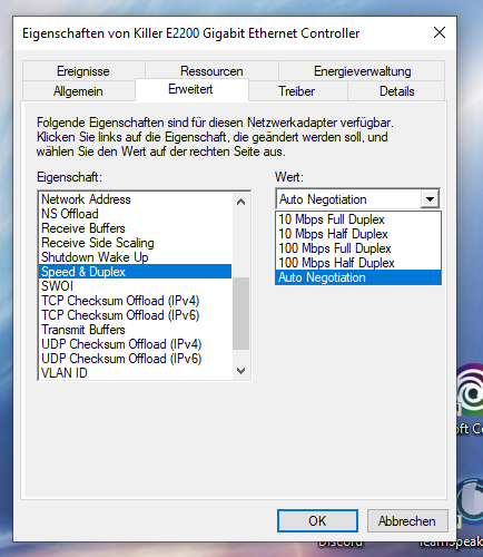

Im Geräte-Manager wird auf Speed&Duplex bis 100mbit/s Vollduplex als auch Halbduplex angeboten, jedoch kein gigabit vollduplex...

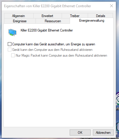

Alle Devolos sind mit CAT6 Kabeln verbunden und der Energiesparmodus für den Netzwerkadapter ausgeschalten.

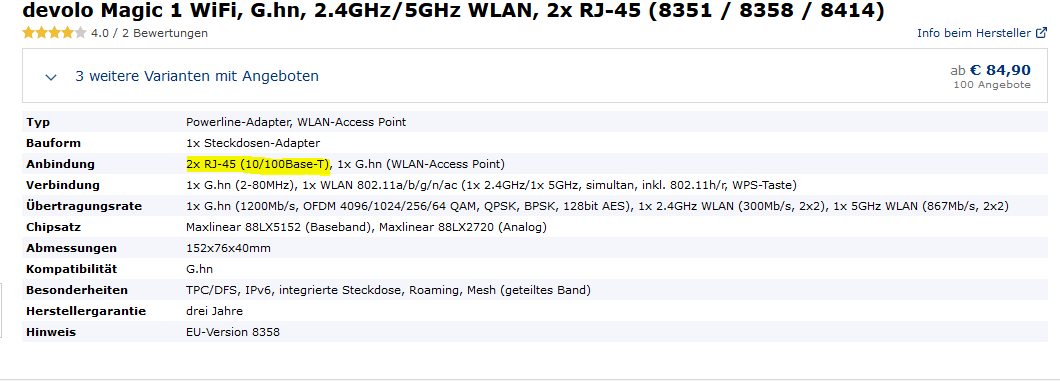

dir ist aber schon bewusst das det DEVOLO Teil nur 100Mbit per Kabel kann?

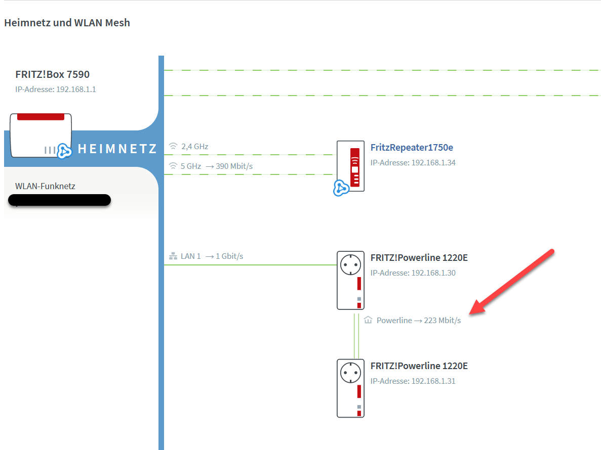

Hier ist mein Ergebnis von PowerLAN zwischen zwei Zimmern, direkt nebeneinander und an der selben Sicherung.
Soviel bleibt von 1200 MBit/s brutto dann übrig, hier 223 Mbit/s.
Das können auch mal 350 sein, aber auch mal unter 100.
Somit ist GBit Internet, wenn dahinter alles mit PowerLAN weitergeht, für die Katz.
Kabel verlegen und - AHA - da geht ja was, ist m.E. die einzig vernünftige Lösung.
Davon abgesehen hat der TE geschrieben welche Devolo-Teile zum Einsatz kommen?
Meine AVM haben 1x GBit 3x 100MBit für Clients, aber das hilft nichts wenn lediglich 25% davon ankommen.

Ja, wie schon erwähnt, der Devolo Magic 1200 kann scheinbar nur 100MBit/s.
Da müsste man vielleicht mal in was neues investieren, z.B. https://www.amazon.de/dp/B086B2GZ1F o.ä.
