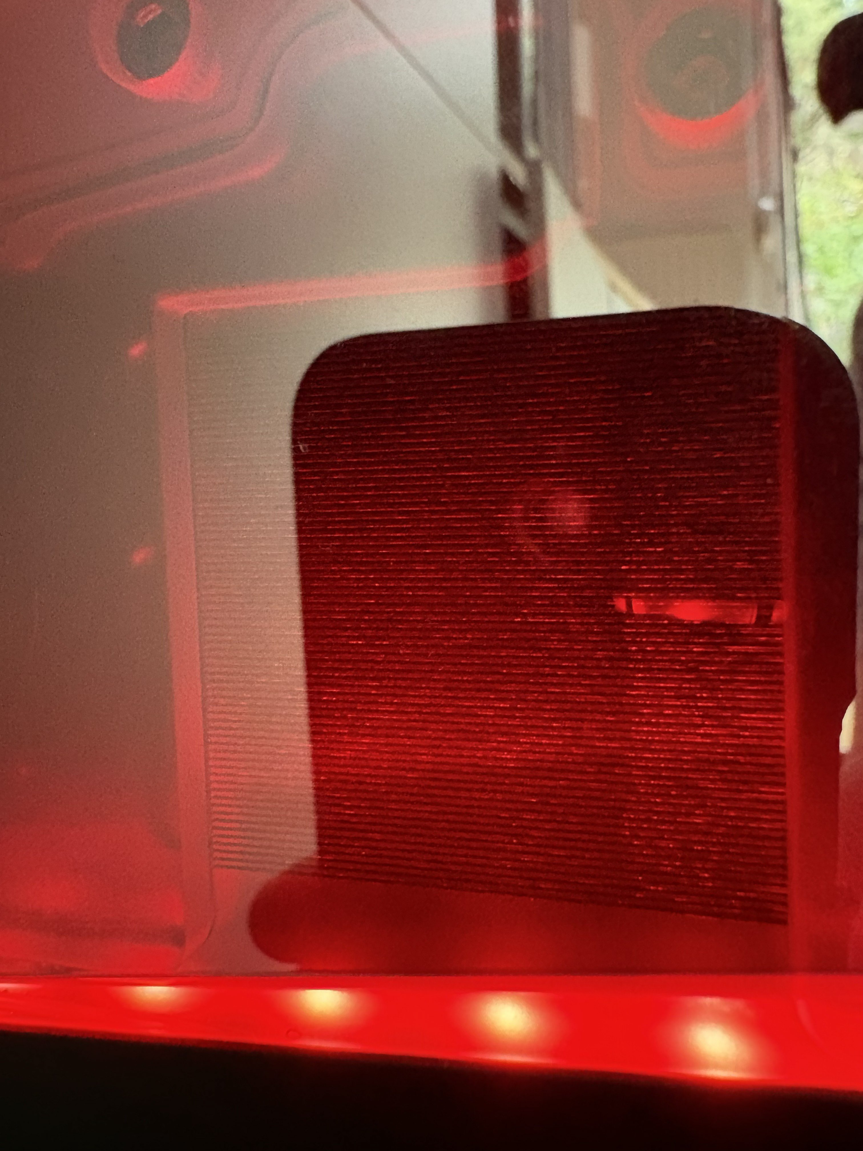

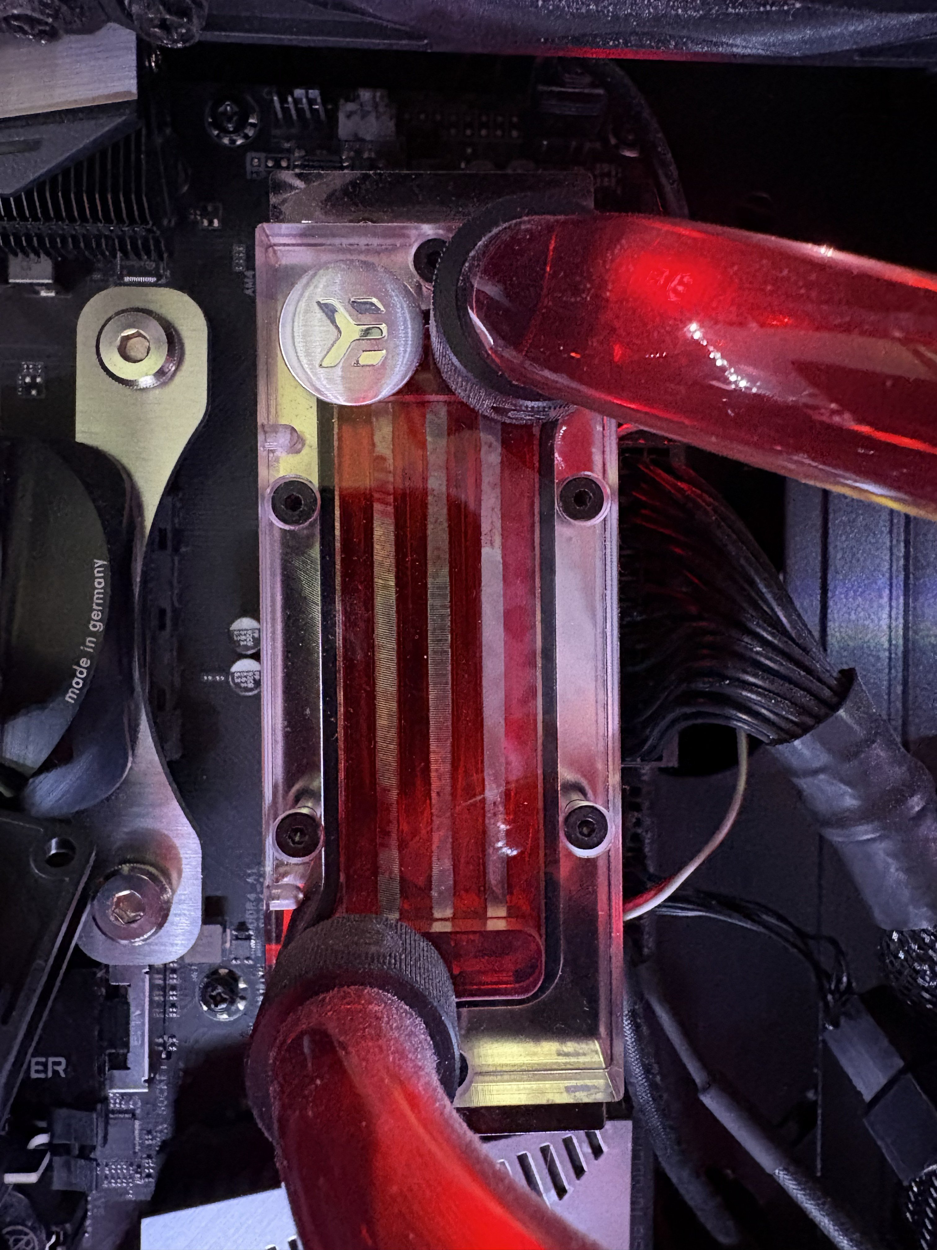

Sind das schon Ablagerungen? Bin am überlegen beim Nachfüllen jetzt einfach stattdessen auf das DP Ultra Clear umzusteigen, damit ich nicht weitere Farbpartikel reinbringe...
@Helge01 : Habe noch nur das DP Ultra ROT drinnen, dementsprechend seh ich keine Verfärbungen. Da ich aber eh kaum noch in meinen PC reinschaue (war mir früher wichtig), ist es mir jetzt eig egal.
Patata schrieb:
Gibt es hier Leute mit Erfahrungen zu DP Ultra Rot (oder den anderen Farben), ob es jemals Probleme gab? (Und ob mit DP Ultra Clear diese Probleme nicht gewesen wären?)
Also mein blaues habe ich zuerst 2022 gekauft und seitdem - auch Jahre später - durch Umbauarbeiten etc. pp. immer wieder neue Flaschen gekauft und nachgefüllt. Ich hab auch schon mehrmals destilliertes Wasser nachgekippt, das scheint meinem Loop aber null zu interessieren (im Positiven). Und auch sonst gibt es genug andere die ihr DP Ultra auch nach Jahren nicht getauscht haben, unter anderem deshalb ist es ja so bewährt.
Wenn du Ablagerungen hast dann kommen die woanders her, z.B. Rückstände aus Radiatoren, gelöste Teilchen von Dichtungsringen und übrige Sägespähne von Hardtubes (sofern im Einsatz). Das ist aber erst dann ein Problem, wenn der Durchfluss dadurch absackt.
