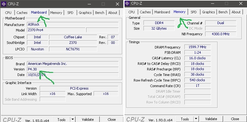

Wenn du dir da nicht sicher bist könntest du das mit CPU-Z auslesen.
(Siehe Anhang)
https://www.computerbase.de/downloads/systemtools/cpu-z/
EIn Screenshot von CPU-Z unter Memory wäre auch nicht verkehrt.
