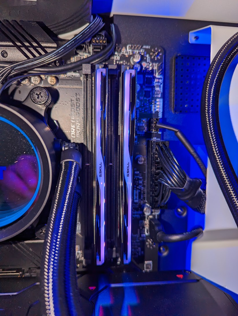

  • Ich habe den Rechnern jeweils mit nur einem der beiden RAM Riegel getestet
  • Die Positionierung der Riegel geprüft

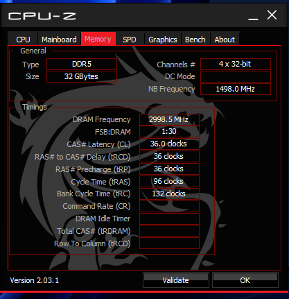

mit welchem Takt läuft der RAM?
Restart001 schrieb:
Auch die Defaults in BIOS geladen und gespeichert?
Ja komplett mit Default Einstellungen ( Habe ohnehin nur EXPO aktiviert und sonst alles so belassen )
BmwM3Michi schrieb:
also 6000 MHz? Die CPU ist mit max. 5200 MHz angegeben, damit würde ich mal anfangen,
deine Einstellung ist also schon OC.
