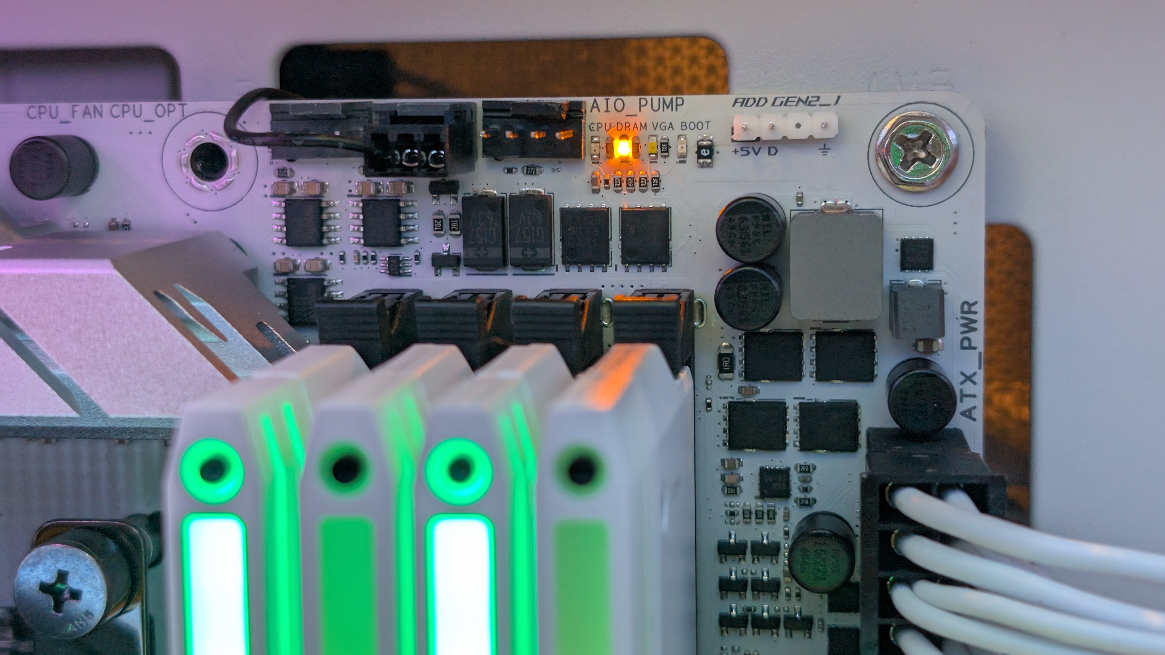

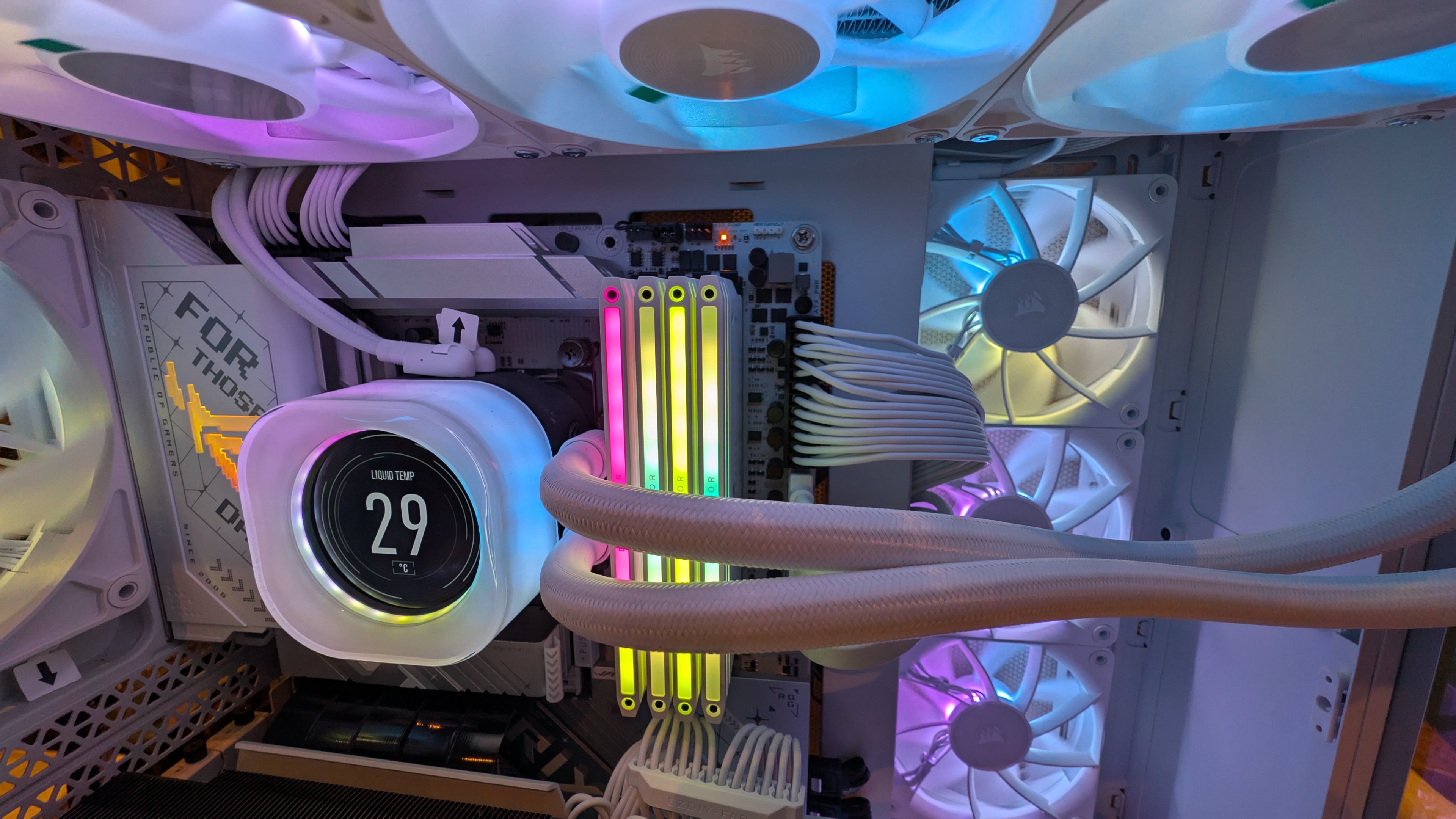

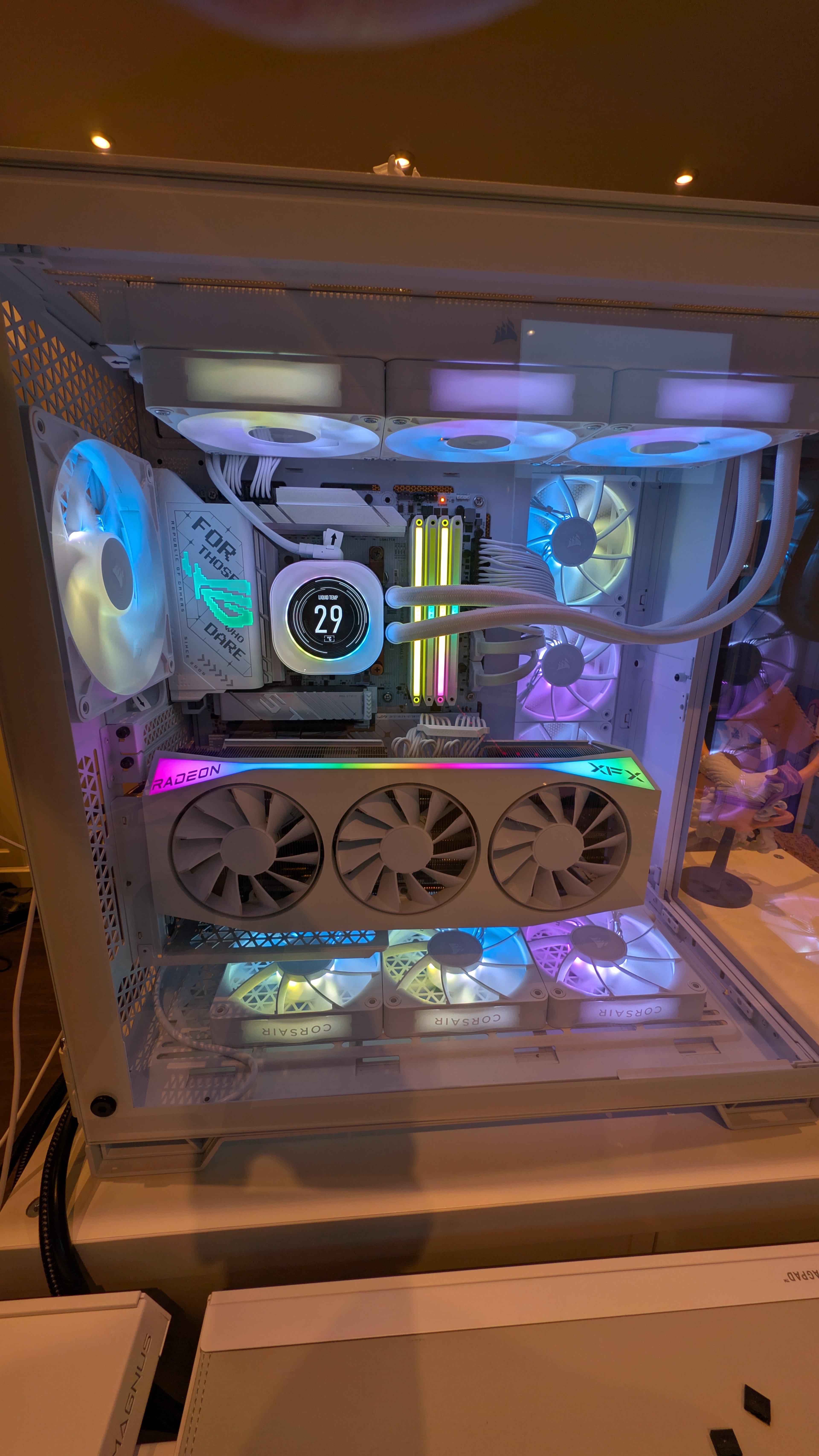

Moin,

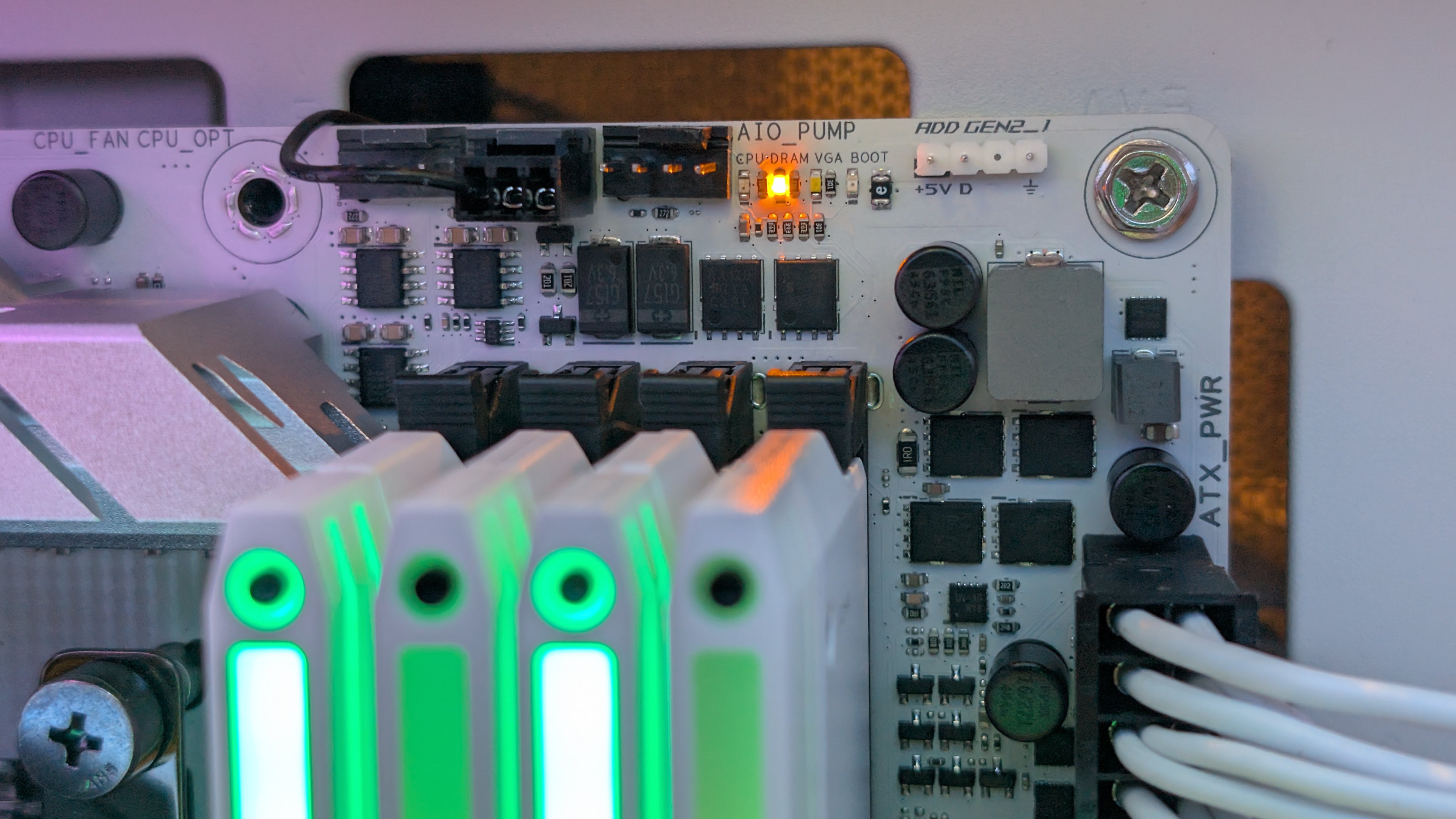

Neuen.PC gebaut. (editiert). DRAM LED leuchtet - bin gerade etwas überfragt...
Habe 2 "fake" Riegel drin und 2 echte.
MB ist ein ROG Strix x870 A
Der schwarze Block mit den 4 Pins ist der Anschluss für die AIO Pumpe.
Die LED die leuchtet sagt: DRAM Problem. Eventuell nur Memory Training, dass dauert beim ersten mal ein paar Minuten.

Und was ist mit dem Rest der Hardware? Denn die viel gerühmte Signatur stimmt ja nicht.
Ist das wirklich ein 4x RAM-Kit oder nur ein 2x mit 2 Dummy-DIMMs? Ich seh hier schon ne mittlere Lawine rollen.
Reaktionen: Cheshire Cat
nimm mal alle RAMs raus (ja, auch die Fake Riegel) und setze erst mal nur einen RAM ein
P.S.: Und montiere die fehlende Schraube bitte (Bild 1, links oben) :)
@MadDog Ja, Schraube auch gerade gesehen, geht ja gar nichzt (danke!)
RAM gerade alle ausgebaut. Blöde Frage, ist mein erster PC seit 2016 (daher die alte Signatur): DRAM 5er Genertation, auch jetzt erst gelernt, braucht einige Minuten. OKay, danke - aber:
Ich habe Slots !a, A2, B1 und B2 - öhm...mein Hirn verwirrt mich mit alten Infos...wo kommen meine 2 echten vs meine 2 FAKE-Riegel rein.
Danke für die Hilfe, Jungs, ist viel Wert
steht im Handbuch, ehrlich jetzt ^^ Kein Scherz
Für Gewöhnlich immer wie folgt: erste RAM Riegel links frei, dann RAM, dann wieder frei, ganz rechter Slot dann wieder RAM
Reaktionen: Cheshire Cat und Fragger911
Normal: A2, B2 für die RAM Riegel, A1, B1 für die Dummys. Aber ja, Handbuch. Da steht auch drin, dass du für die AIO den Pumpen-Anschluss nehmen sollst, nicht den CPU-Opt.
Bin mal AFK und probiere das aus, inklusive des 5 bis 10 Minuten Wartens.
...danke schonmal
Edit Update: so, 10 Minuten laufen. LED wechselte schonmal von Gelb auf Rot auf aus auf Weiß auf Grün...ich lass den jetzt mal machen

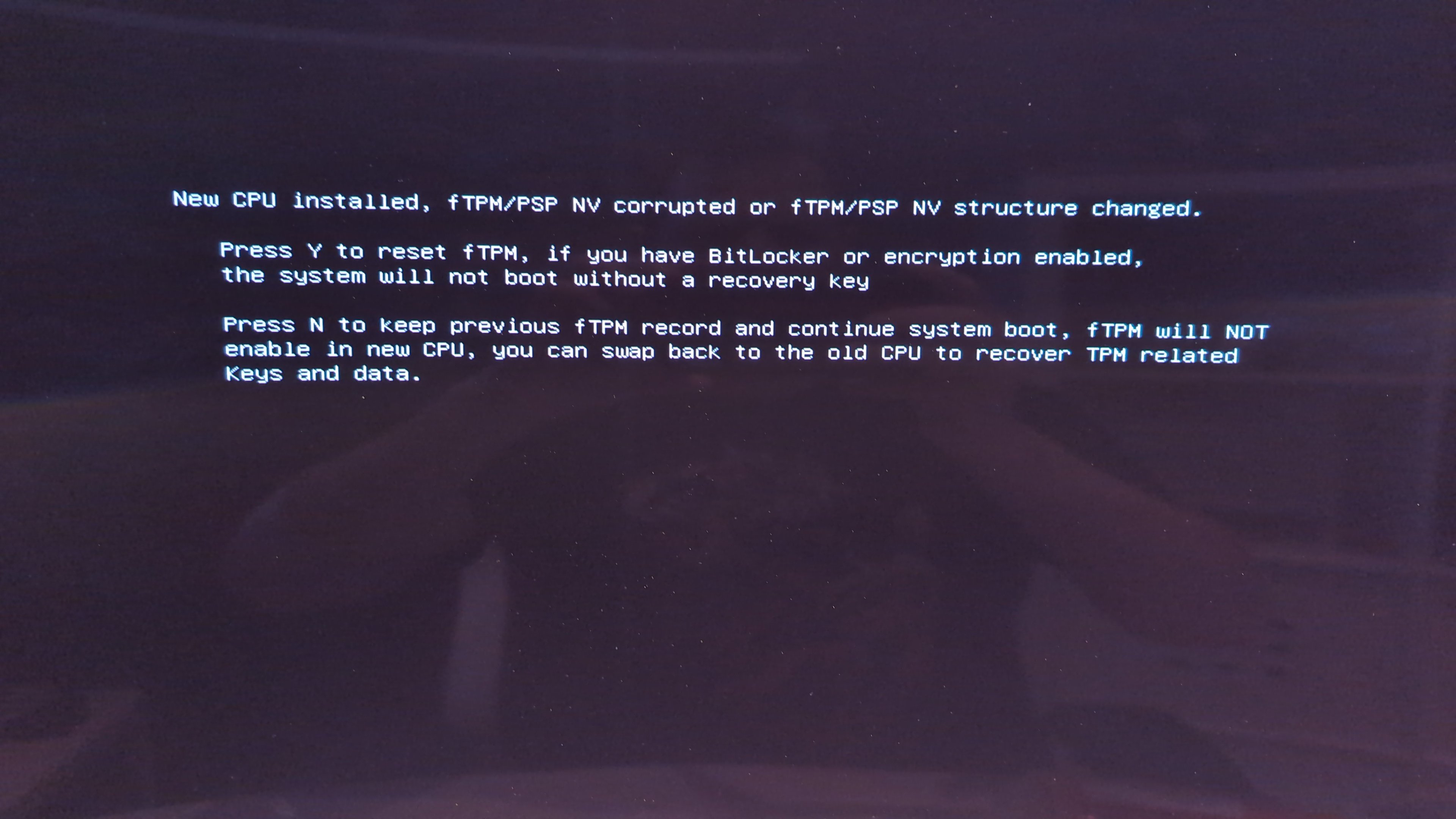

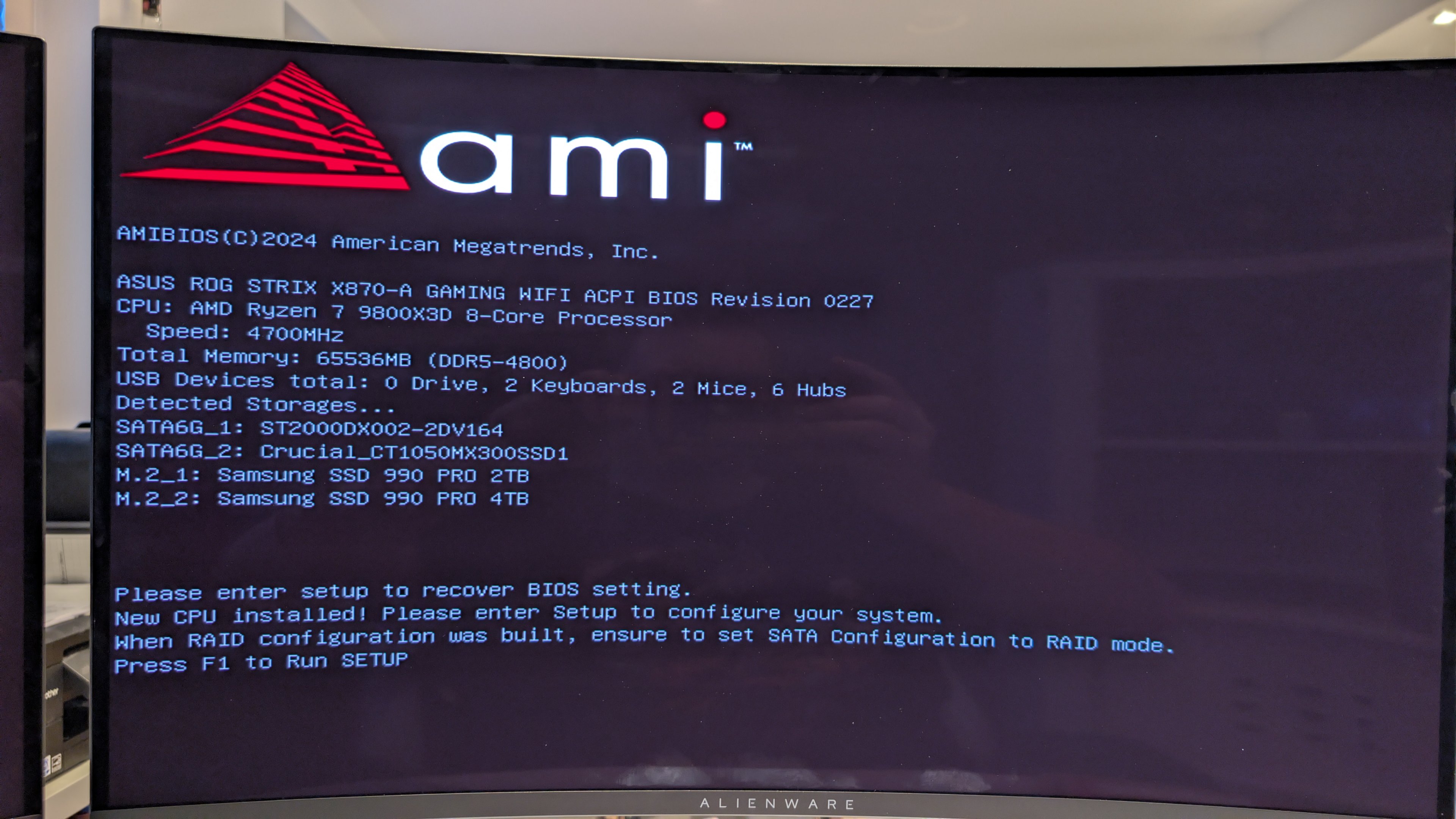

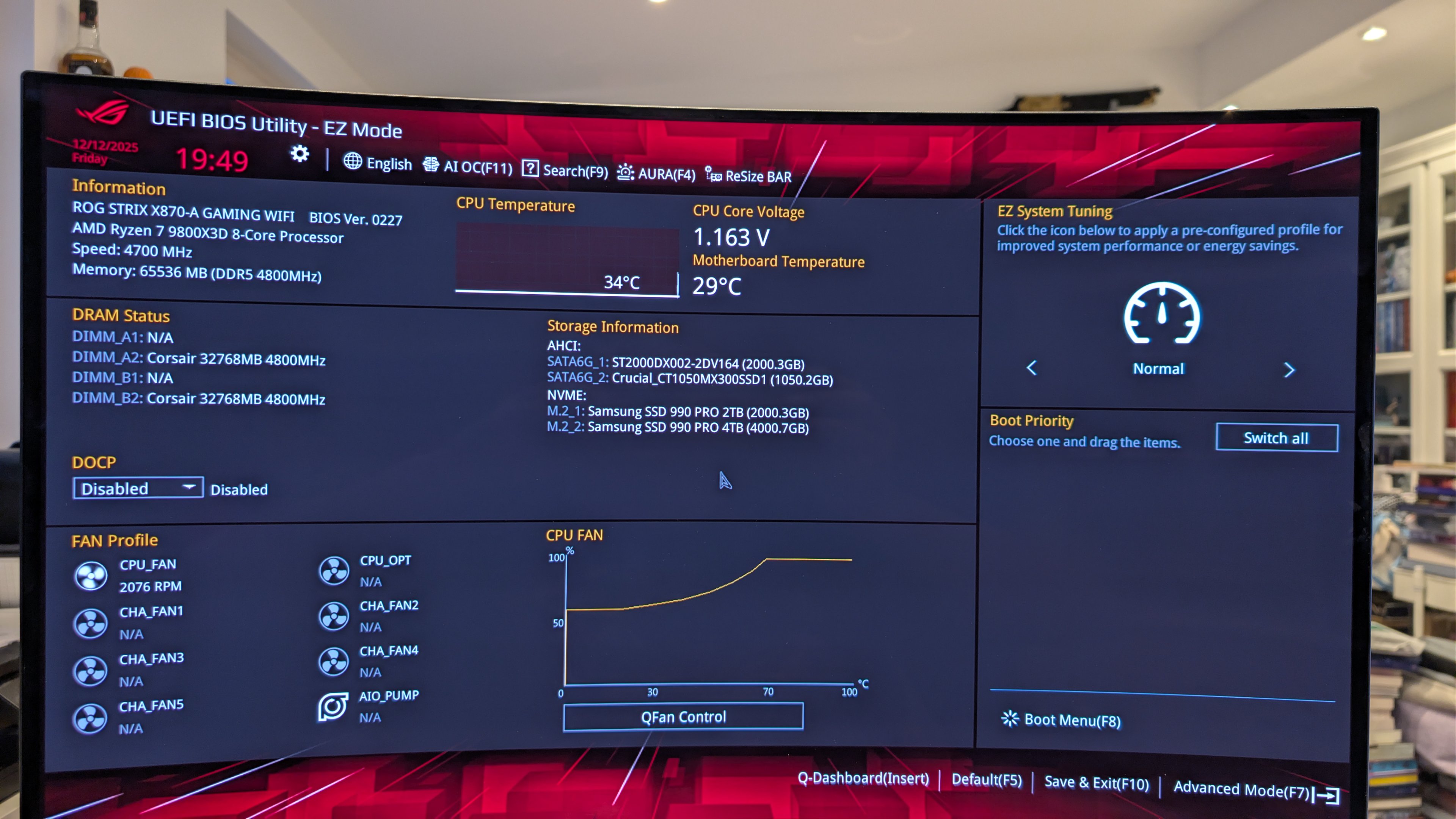

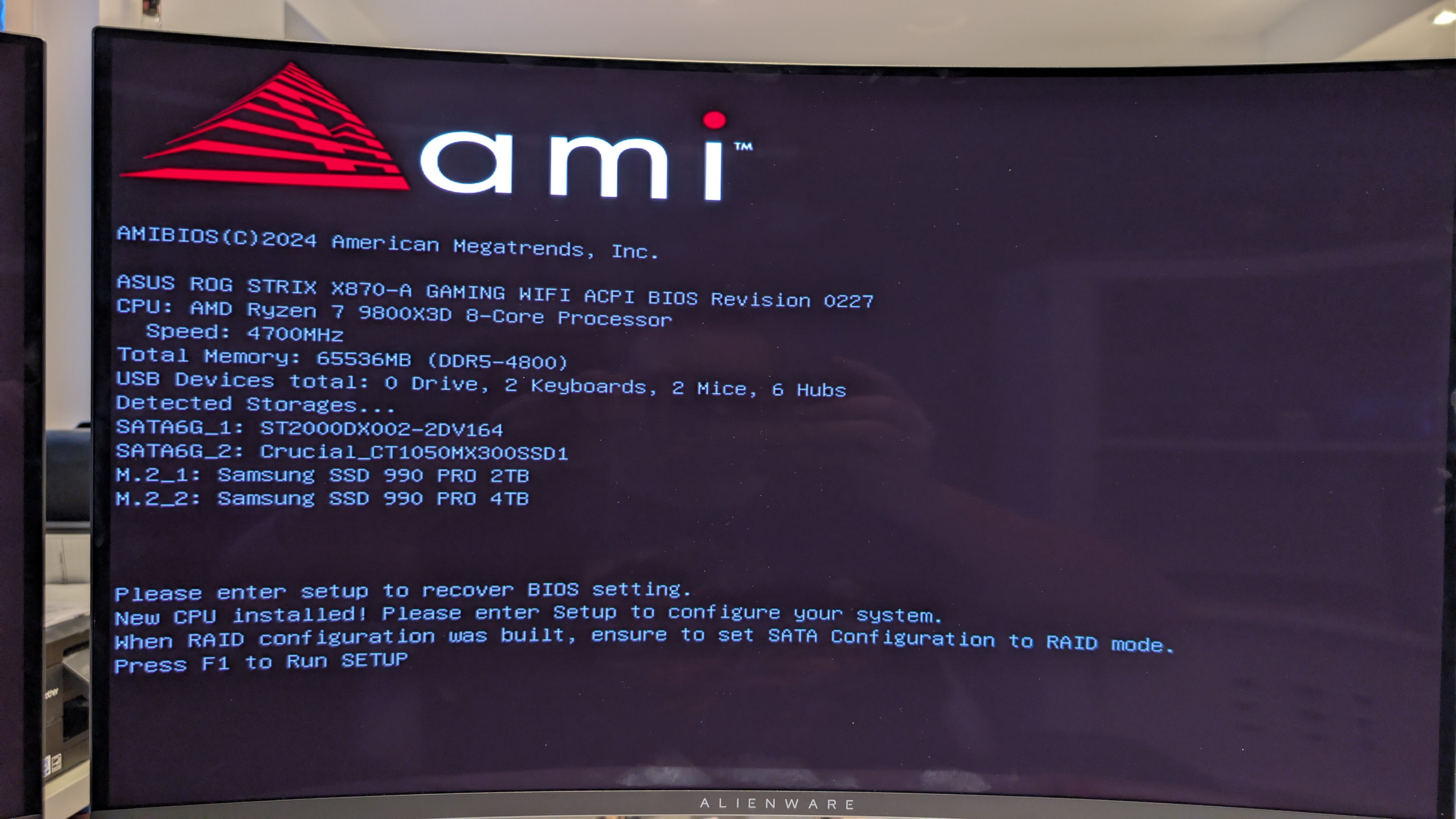

Ok, Ram ist wohl okay aber....häh...

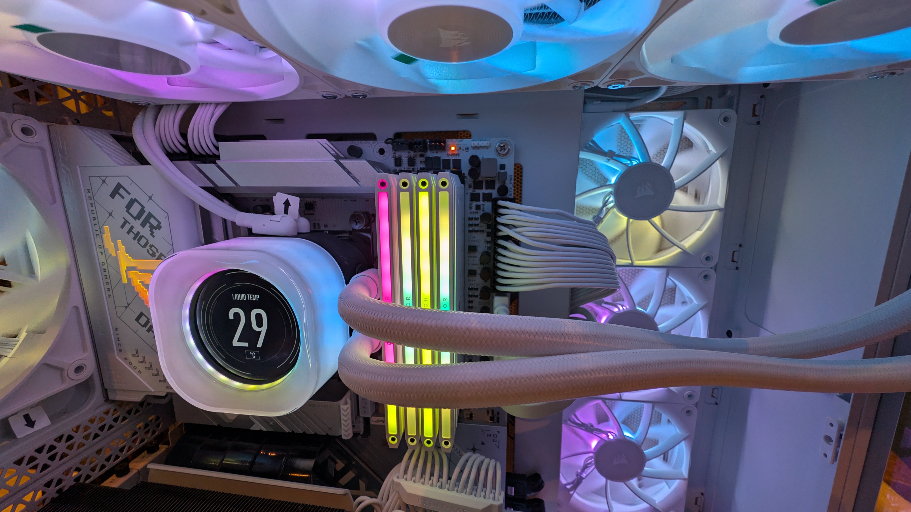

Danke. Wunderbar! Siehe Screenshots. AiO wird im Fan Profile nicht angezeigt, ist das normal?
Die hier, sorry
die AiO hast du wohl an CPU FAN angeschlossen, dort müsste eine Drehzahl erkannt werden
Falls nicht, mal Stromversorgung der Pumpe checken (denn dieser FAN Stecker übermittelt ja nur die Umdrehungszahl ans Mainboard, versorgt die Pumpe nicht mit Strom)
edit: dort wird sie doch mit knapp 2000upm erkannt . . .
Sonst steck den FAN Stecker von CPU FAN auf AiO Pump um
@MadDog ah, okay, dann parke ich die mal nach ganz Rechts. Roger.
