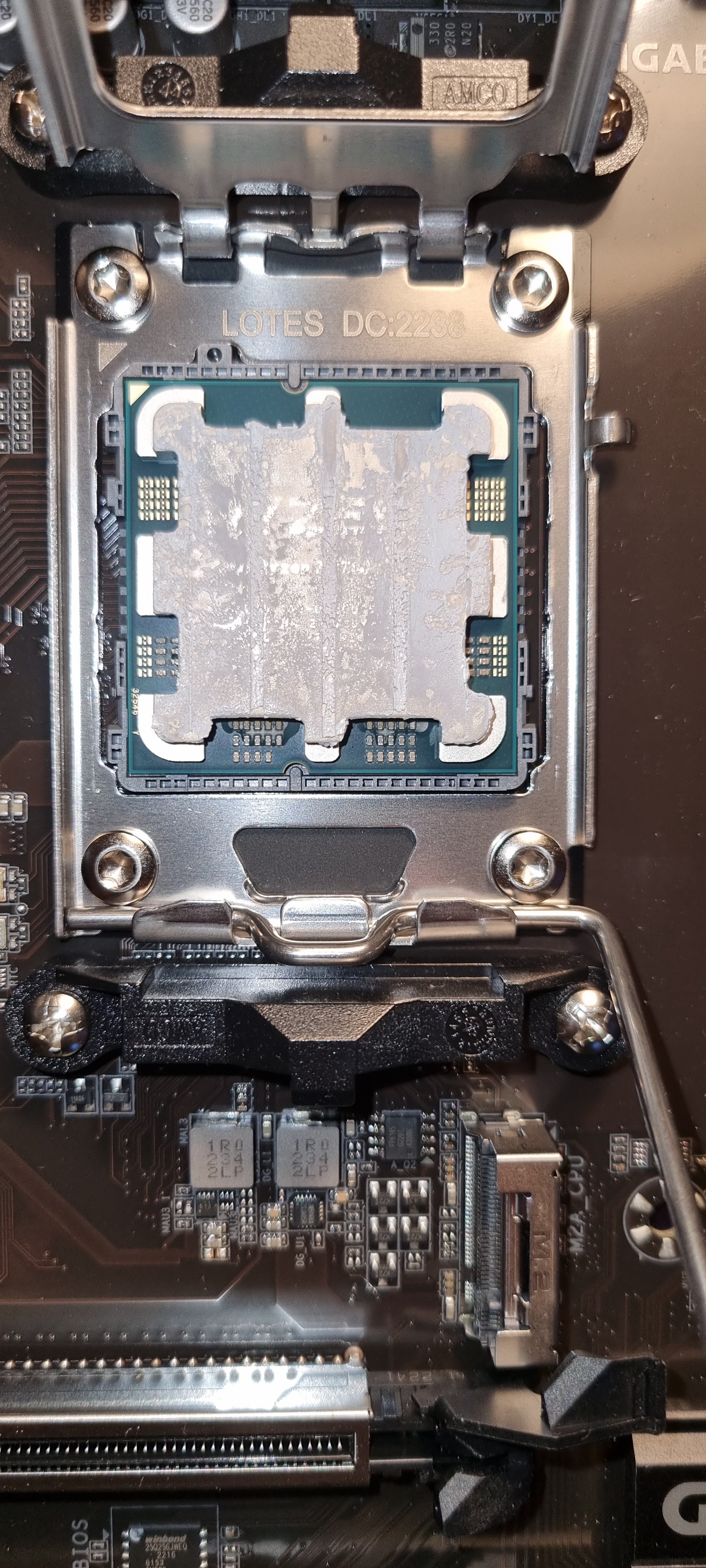

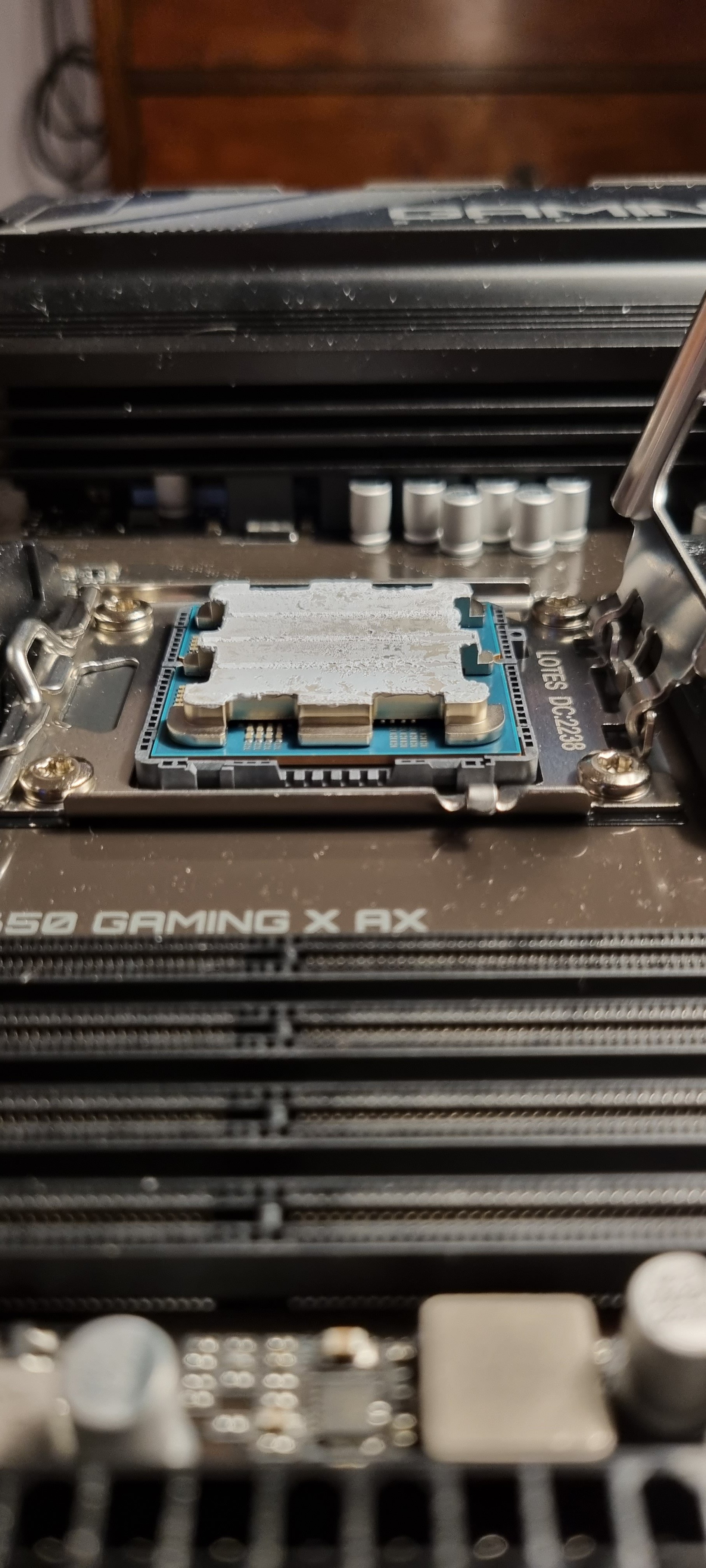

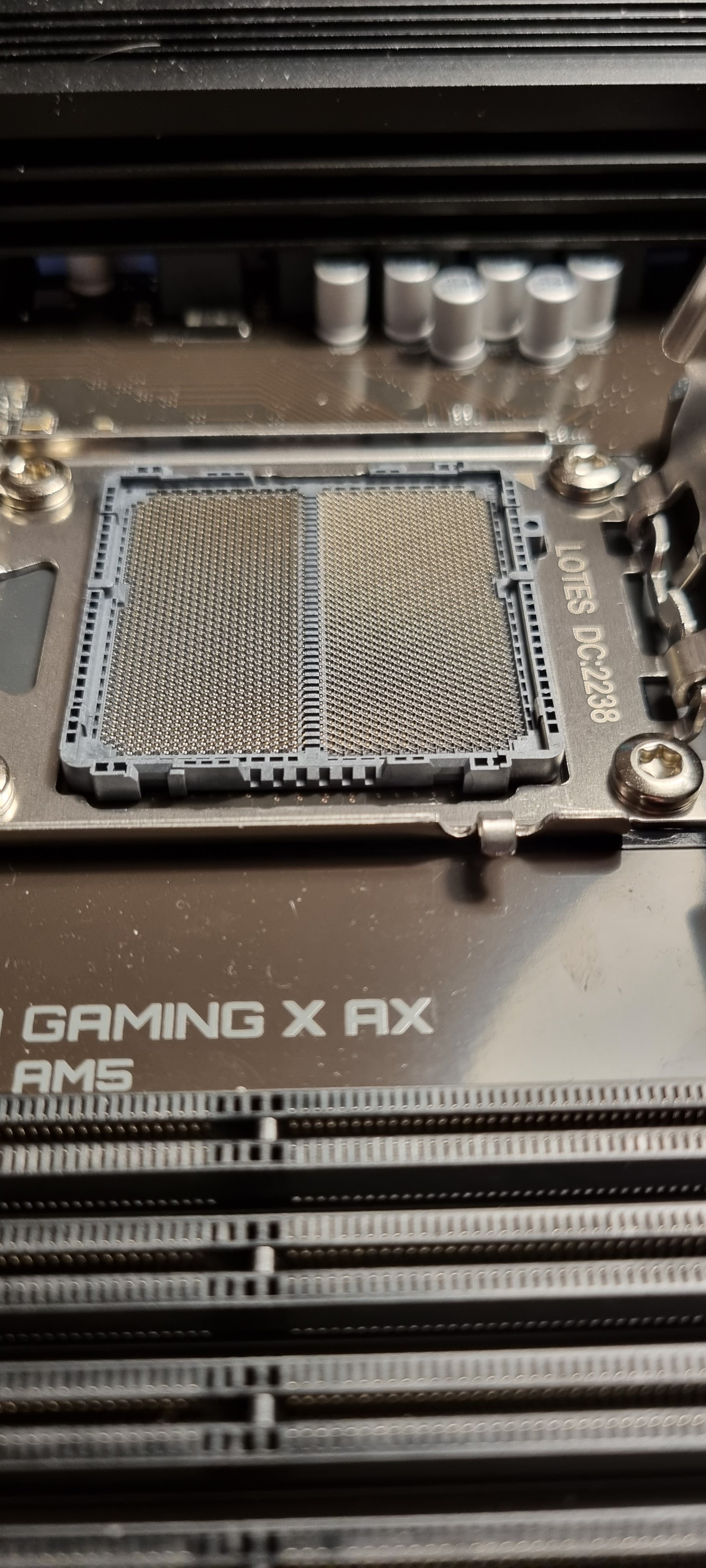

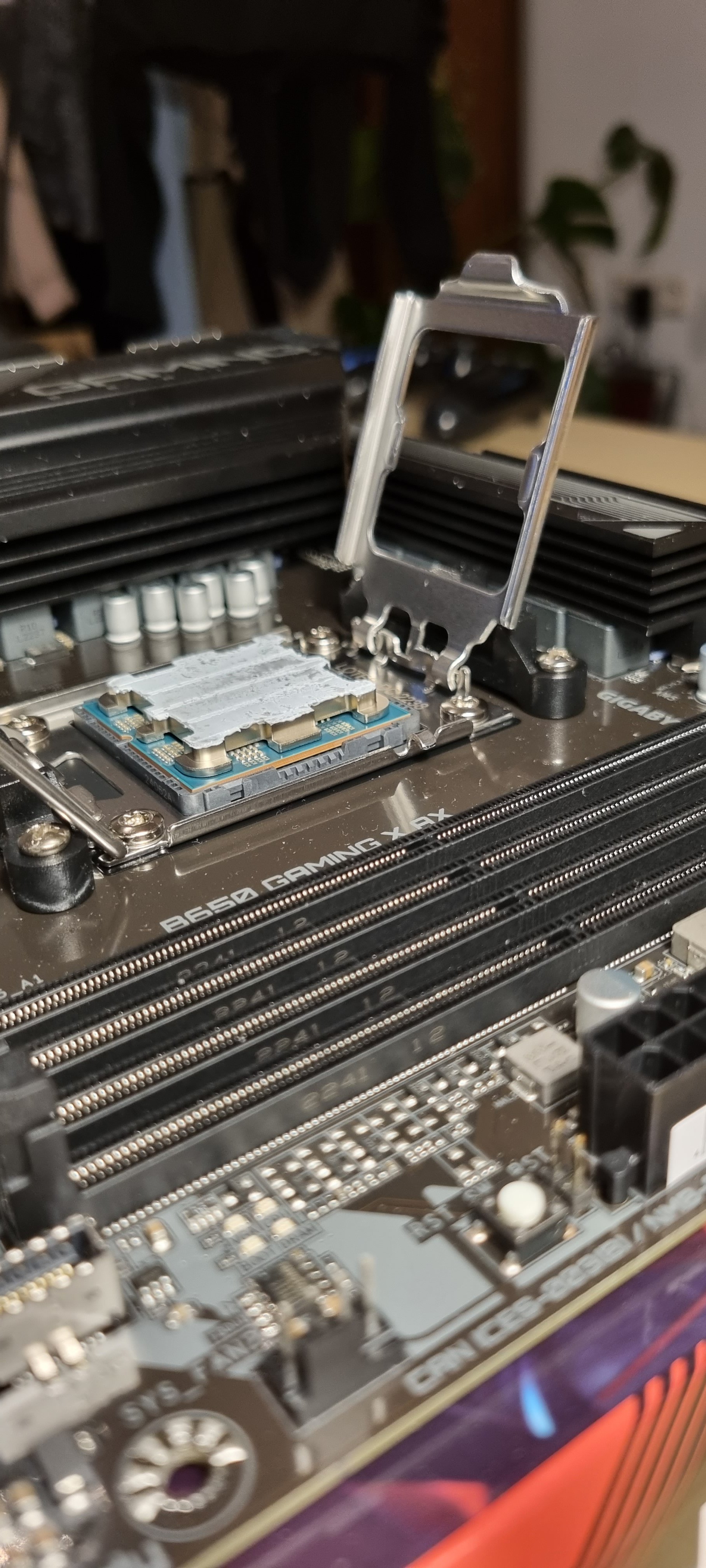

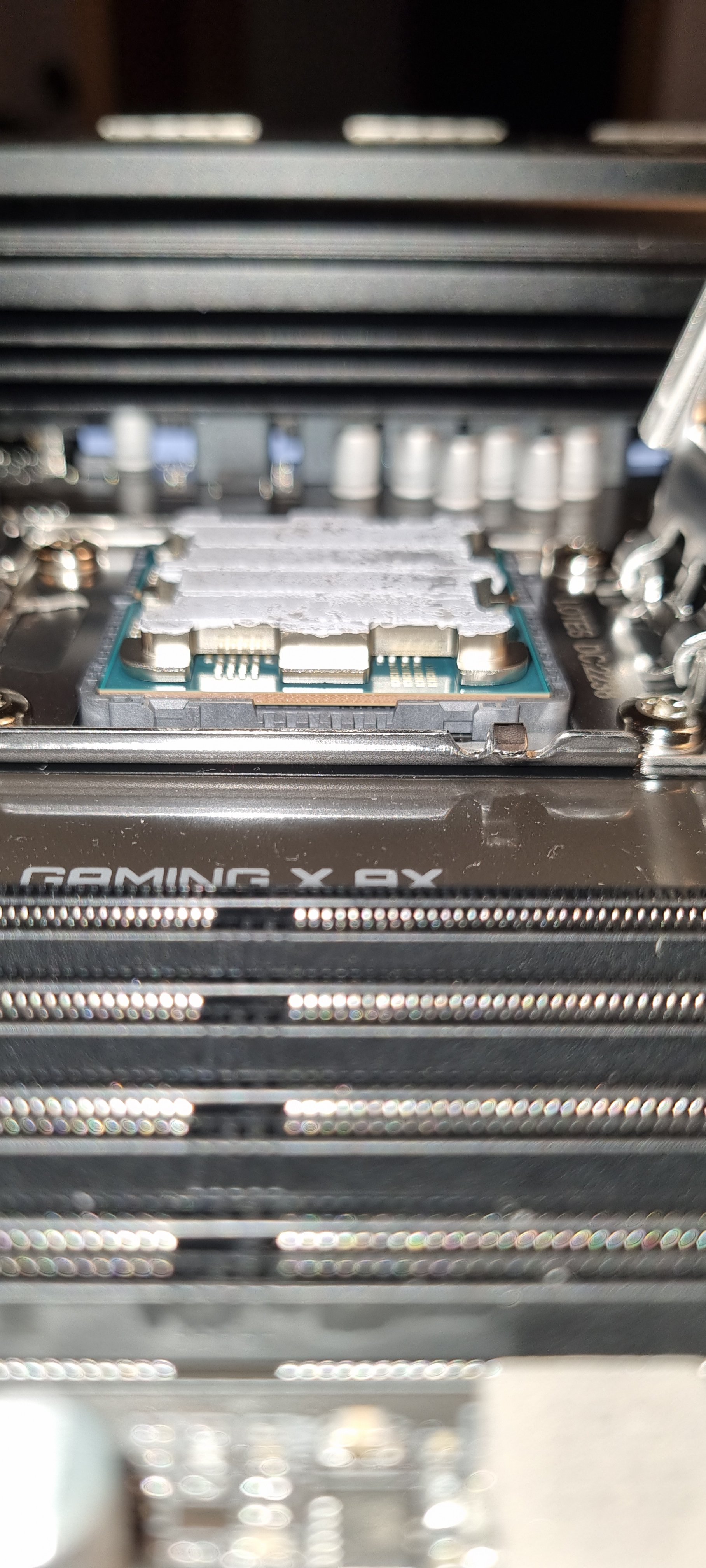

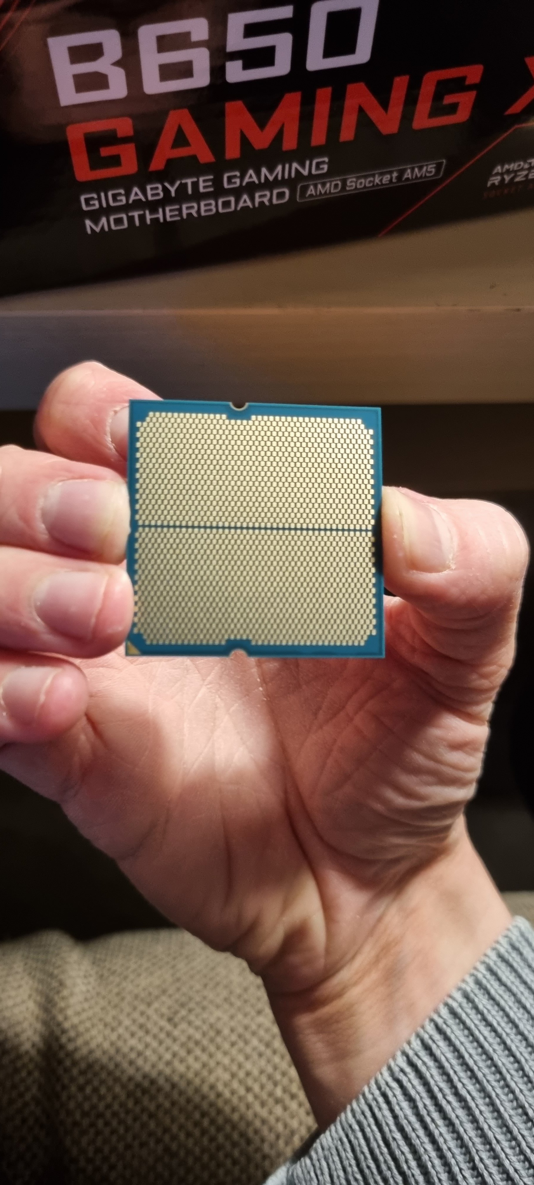

Neuer RAM ist da, hat nichts gebracht. Hab sowhol einen als auch zwei Riegel in verschiedenen Steckplätzen probiert. Hab versucht CMOS zu resetten. Werde gleich noch einmal das BIOS flashen, aber da sind die Hoffnungen mitlerweile auch gering.

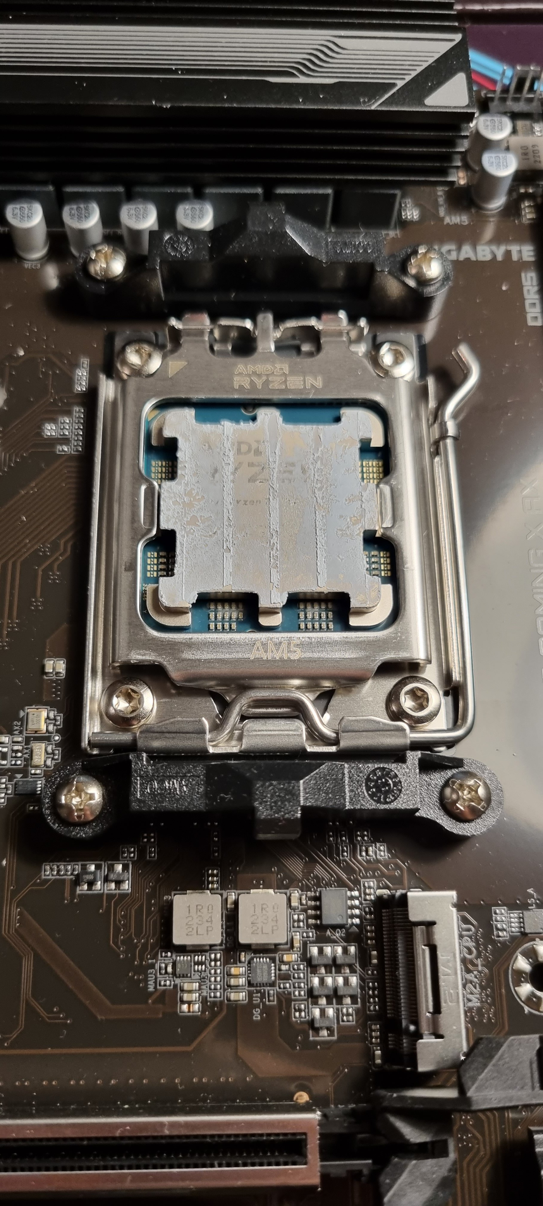

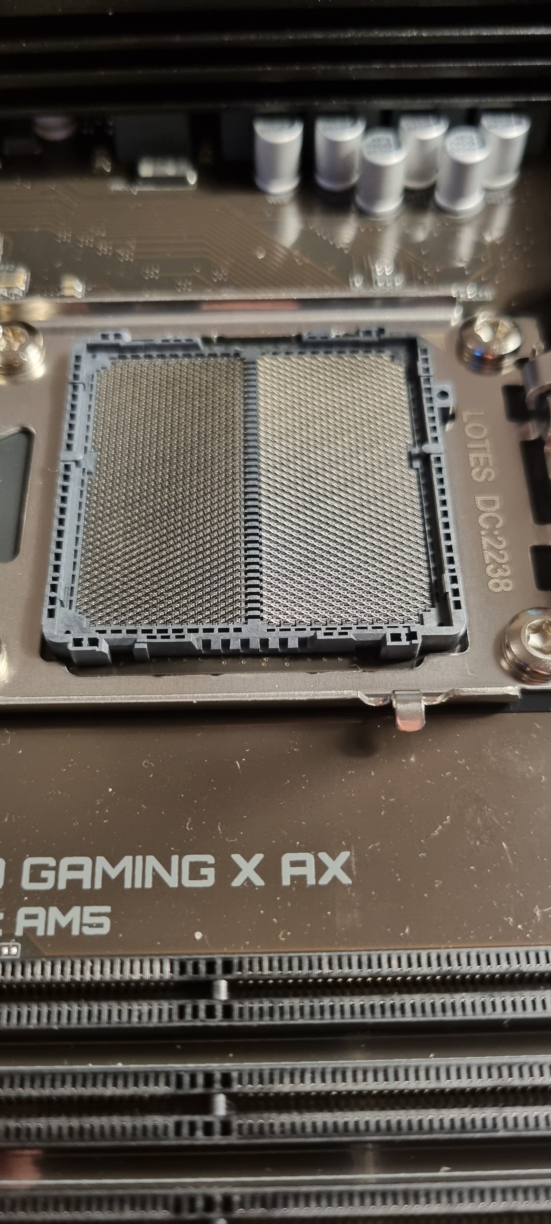

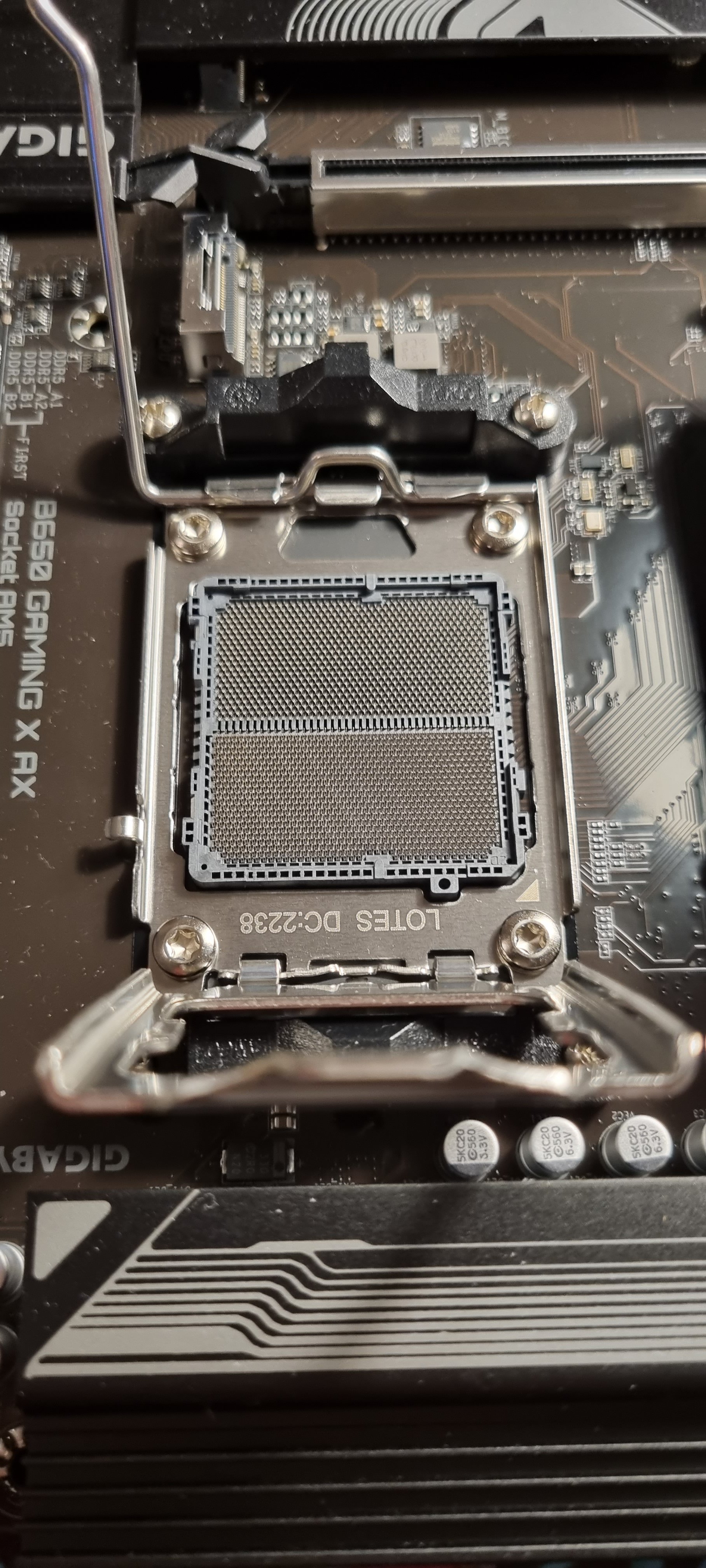

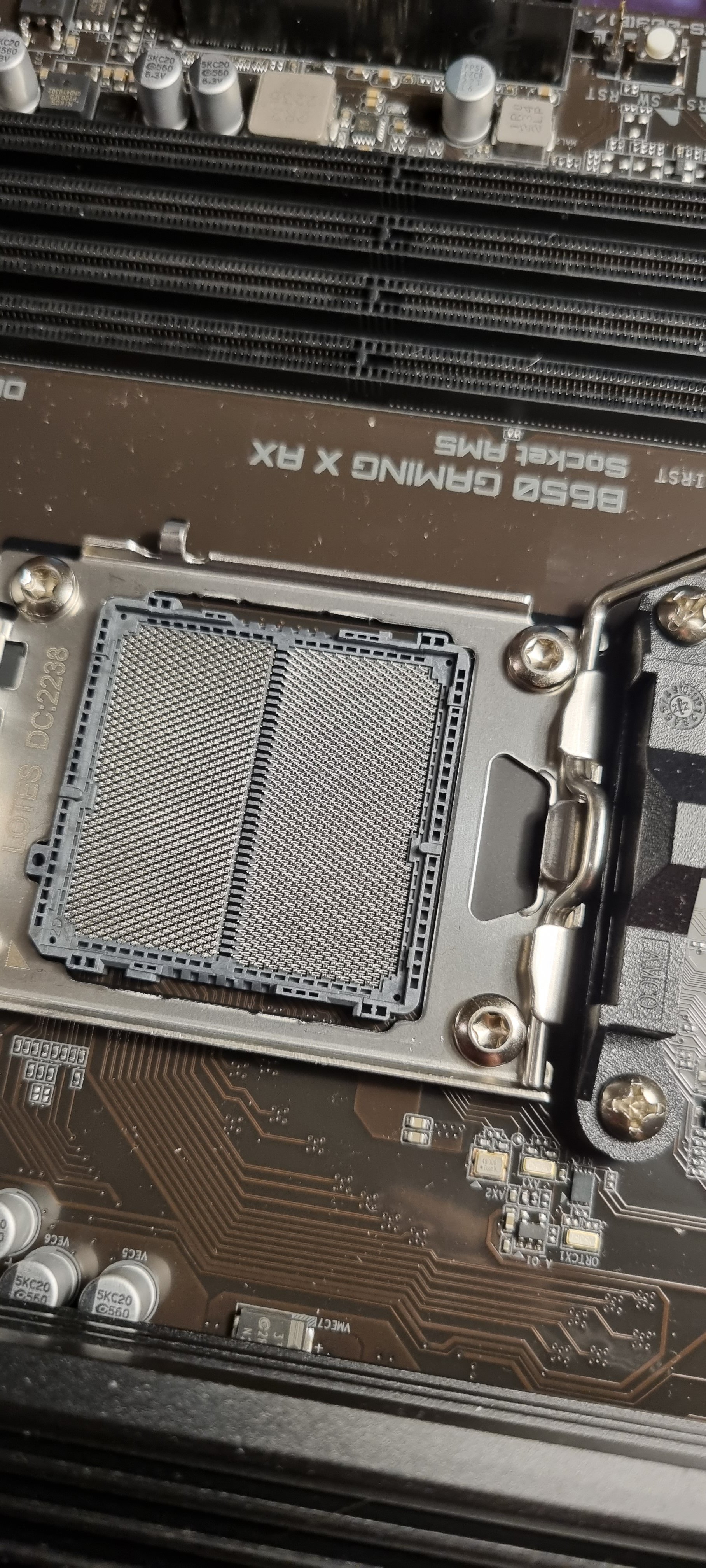

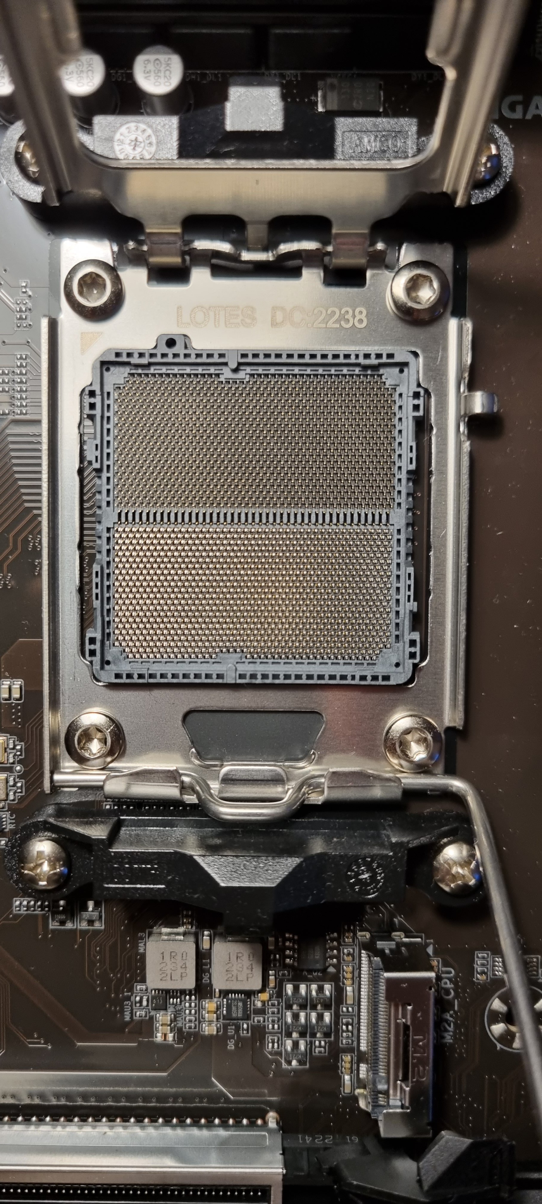

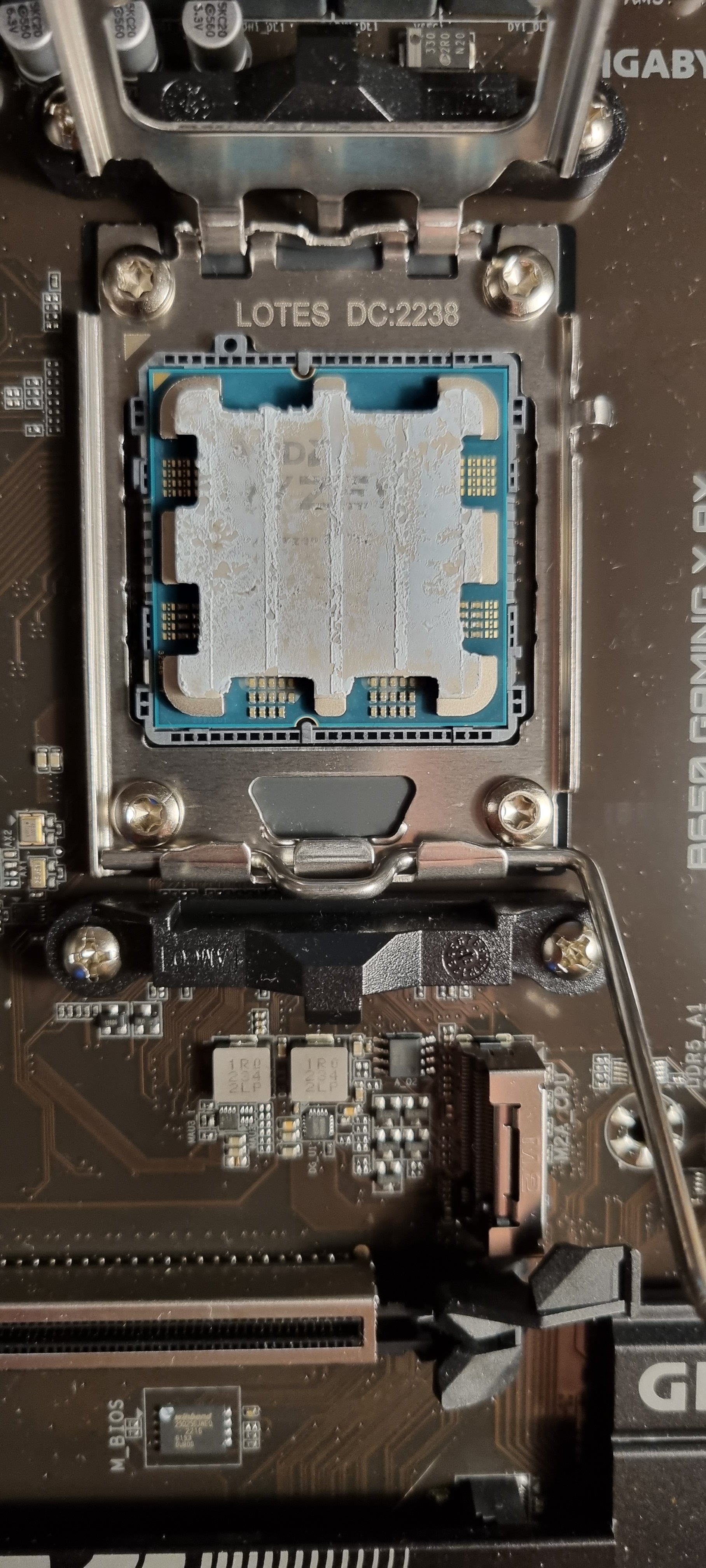

Ich habe den kompletten PC nochmal auseinandergebaut. Die eine Hälfte der Pins des Mainboards sind so angewinkelt, das sah aber so regelmäßig aus, dass ich denke, dass das gewollt ist? Ansonsten war ich das wohl oder ich habe ein defektes Mainboard bekommen.
Mir ist noch aufgefallen, dass mein komplettes Mainboard leicht gebogen ist, ich gehe aber mal davon aus, dass das nicht schlimm ist? Ist ja eigentlich nur ein Stück Plastik und wenn die Elektronik darauf unbeschädigt ist sollte ja trotzdem alles funktionieren. Könnte nur ein Indiz sein, dass eventuell schon mal was mit dem Mainboard war.
Übersehe ich vlt etwas offensichtliches? Sowas in der Richtung dass ich beim booten eine Taste auf der Tastatur drücken muss damit ich ins BIOS komme und sich die Einstellungen zurücksetzen? Wo wir schon beim Thema sind: meine Tastatur bekommt überhaupt keinen Saft vom Computer, also leuchtet nichtmal. Dann könnte ich wohl auch nichts drücken.
Ich habe so ziemlich von allem Bilder gemacht beim Ein- und Ausbau. Ich schicke mal die von CPU und Sockel. Sry für das Format.
Ich bin jetzt wirklich mit meinem Latein am Ende und werde dann wohl von meinem Rückgaberecht Gebrauch machen. Außer einem von euch offenbart sich noch die Lösung.
Ich werde nie verstehen warum der Computer 3 Tage lief, abstürzt, und es jetzt ein Hardware Problem zu sein scheint...

Die Bilder sind schon mal Top
Soweit ich das beurteilen kann schauen CPU u. Sockel Top aus " die Pins im Board haben so ein Muster das ist so gewollt also alles gut" :)
Trotzdem funktioniert es nicht als gilt es weiter zu suchen.
Du sagst das Bord ist gebogen das ist bis zu einem gewissen grad vertretbar es ist so.
In dem Plastik wie du es nennst sind ganz feine Schaltkreise eingebettet teilweise bis zu 6 Schichten übereinander. wenn die zu stark verbiegen kann es zu Haarrissen führen u. damit zu Stromkreis Unterbrechungen. Das ist aber nicht ganz so tragisch denn wenn man die wieder "begradigt" funktioniert das in der Regel wieder.
Was bei dir sein kann.
Es könnte sein das du beim Zusammenbau deinen PS´s den CPU Kühler zu Stramm angezogen hast.
Dadurch wird die Platine rund um den CPU Sockel leicht verbogen u. es kann zu den oben beschriebenen Problemen kommen.
Meist hilft es dann den CPU Kühler nochmal ab zu montieren u. ihn mit weniger Kraft wieder zu montieren das er nicht mehr so verspannt ist der CPU Sockel.
Das könntest du nochmal Probieren
Schau auch bitte mal nach ob du nicht zu viele Pins im Gehäuse Montiert hast also die Verbindungs Bolzen wo man das Mainboard im Gehäuse fest schraubt.
Wenn man welche im Gehäuse eingeschraubt hat wo kein Loch im Mainboard dafür vorgesehen ist können die das Mainboard an der Rückseite durch scheuern u. Kurzschlüsse verursachen.
Reaktionen: andiunhinged

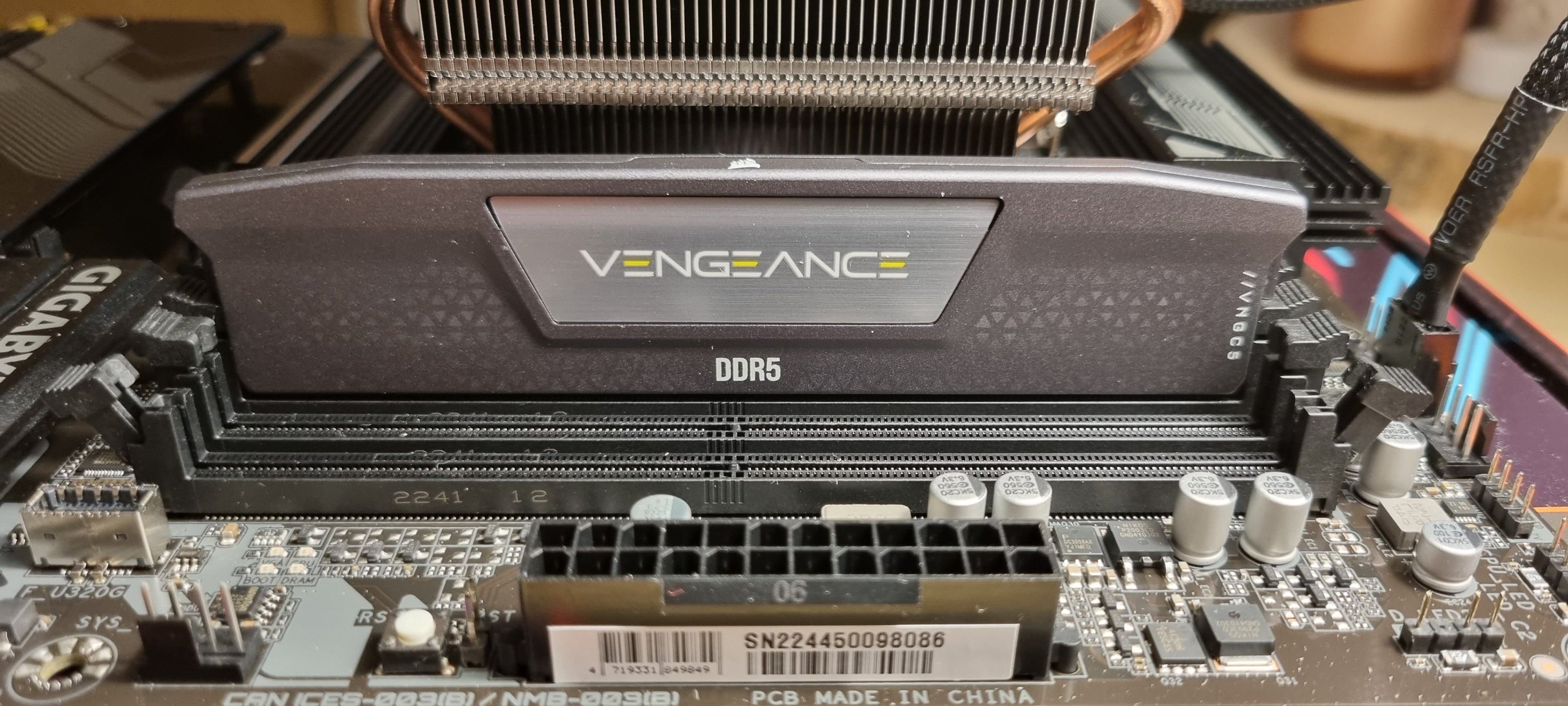

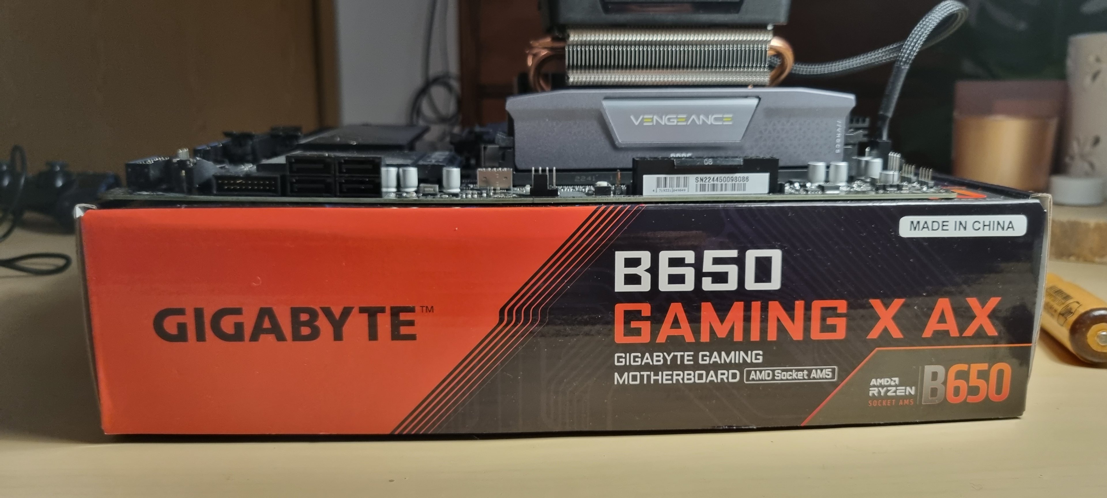

Anbei nochmal ein Bild zur Biegung des Mainboards und zum Sitz von meinem RAM, weil ich so oft lese, dass der RAM nicht richtig sitzt. Bei der Montage wird das Mainboard ja sozusagen schon ein bisschen gerade gezogen, können die Haarrisse trotzdem das Problem verursachen?
Ich habe nochmal probiert das Mainboard ohne die CPU Stecker zu starten, dann leuchtet die CPU LED, wohl erstmal ein gutes Zeichen für das Mainboard? Dann habe ich mal die ATX 12V Stecker variiert, mal nur 4 Pins angeschlossen, mal den ersten, mal den zweiten. Keine Veränderung.
Ich teste immer ohne angeschlossenen Bildschirm, weil ja eh kein Bild kommt, oder braucht der Computer eine "Motivation" damit er was macht?
Kann es noch sein, dass der CMOS Clear bei mir immer schiefgeht? Oder dass meine Mainboard Batterie nicht richtig sitzt? Die hatte ich ja beim Debuggen auch schon mal draußen...
Mein Netzteil "klackt" beim Einschalten, aber ich denke mal das ist normal? Ich würde euch eine Audio anhängen, aber ComputerBase lässt mich nicht. Morgen baue ich den Build ab und teste dann als letzen Ausweg das ganze Ding nochmal "fliegend" um irgendwelche Kurzschlüsse durch das Gehäuse auszuschließen. Wenn das nicht funktioniert bin ich fertig mit dem PC.
Wie schon gesagt auf den Bildern schaut alles soweit gut aus. Die Biegung des Mainboards schaut jetzt auch nicht so gravierend aus sie ist auch eher am Rand.
So langsam gehen mir da die Ideen aus da ja noch alles neu ist würde ich an deiner Stelle keine Zeit mehr hinein investieren u. einfach eine RMA anstoßen.
