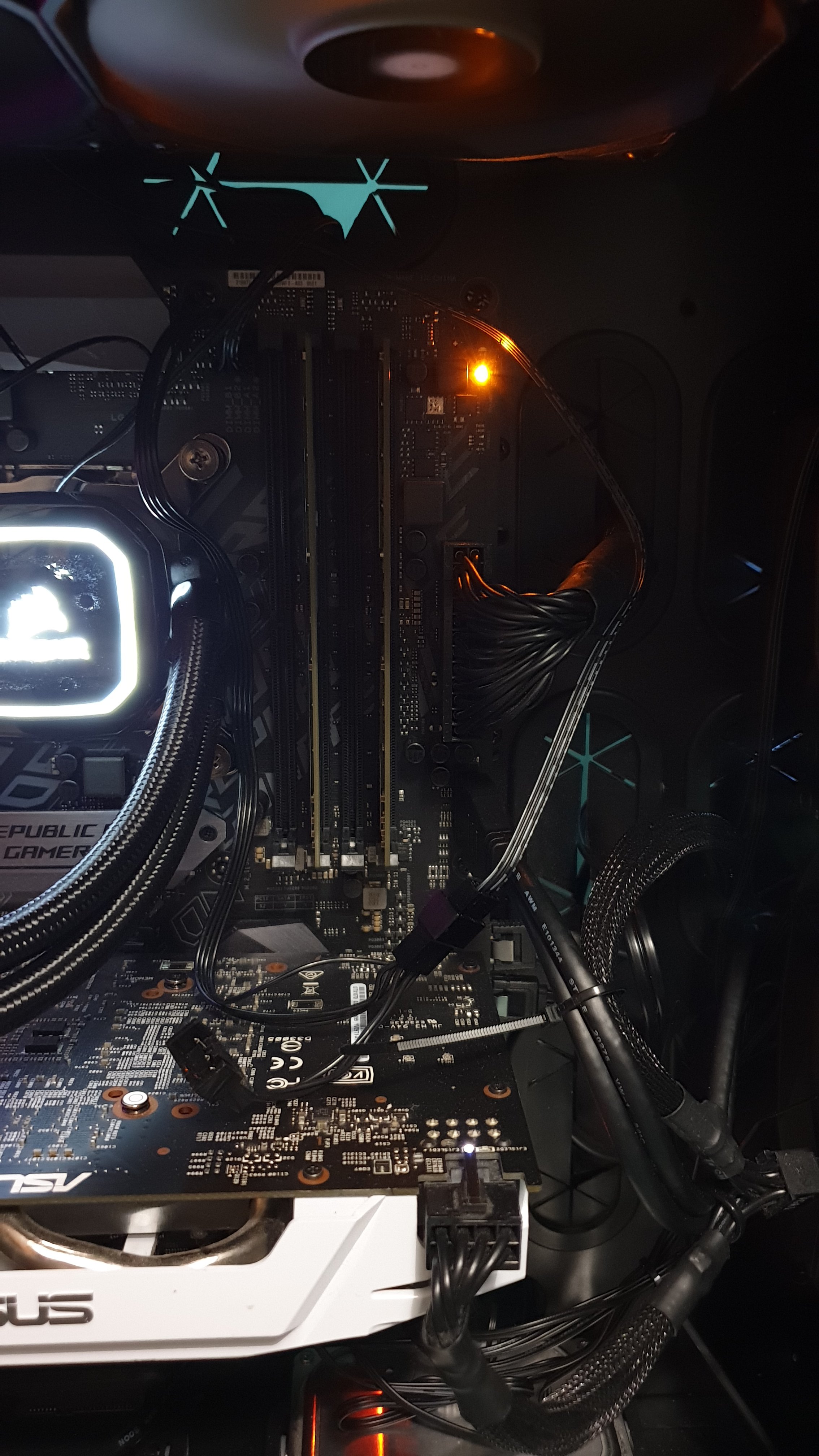

Erstmal mein Setup:
Mainboard: Asus Rog Strix H370-F Gaming
CPU: I9 9900k
GPU: NVIDIA Geforce Gtx 1070
Ram: 2x crucual 8gb ddr4-2133 udimm
Netzteil: bequit pure Power 10 600w
Problem: Also ich kaufte mir vor ca.3 Tagen ein neues Mainboard gekauft das Asus Rog Strix H370-F Gaming. Habe das neue mainboard eingebaut und alles angesteckt. Der Pc ging an aber ich hatte kein Bild dann schaute ich in den PC und sah das am mainboard eine gelbe leuchte leuchtet habe dann in der Bedienungsanleitung nach geschaut dort steht das währe die "dram" leuchte ich googlete also nach dieser "Fehler" Lampe und probiert alles was meiner Meinung nach zu probieren war ram in anderen Sockel stecken CPU neu einbauen mal ohne Grafik Karte starten bios reset usw. Brachte alles nichts habe jetzt einen ansich laufenden PC der aber kein Bild ausspuckt. Hoffe ich habe es halbwegs verständlich geschrieben :).Kann mir wer helfen^^

Schreib deinen Text bitte nochmal in "verständlich". Ich blicke nicht durch, wo jetzt dein Problem ist. Wenn es die leuchte ist am stecker der grafikkarte, dann schau in der Anleitung von deinem Netzteil nach (das du nicht angegeben hast).
Ansonsten schau in der Anleitung vom Mainboard nach, wenn du die Orange meinst.
Ansonsten werde konkreter und lies nochmal durch was du schreibst vorm absenden,

Wenn diese LED leuchtet, ist was mit dem RAM nicht in Ordnung.
Beide Riegel raus und einzeln testen, ob sie funktionieren.
Werden denn im BIOS überhaupt die vollen 8GB angezeigt, oder sind evtl. nur 4 aktiv?

Oder nur verschrieben und schreibe doch mal wo genau das Problem ist.

habe ich bereits versucht komme aber noch nicht mal ins bios habe nun mal kein bild.

Und das Board hat auch ein passendes Bios für diesen Prozessor ??
Bitte noch weitere Bilder vom Zusammenbau. Das man alles sieht.
Deinen korrigierten Text kann man ja nun entnehmen, dass es noch gar nicht funktioniert hat (das war nämlich vorhin unklar)

Die 9900k wird auf H370 nur mit BIOS Update laufen, (fast) alle OC Features werden nicht funktionieren.

Ohne CPU kannst du das H370 auch nicht updaten.
