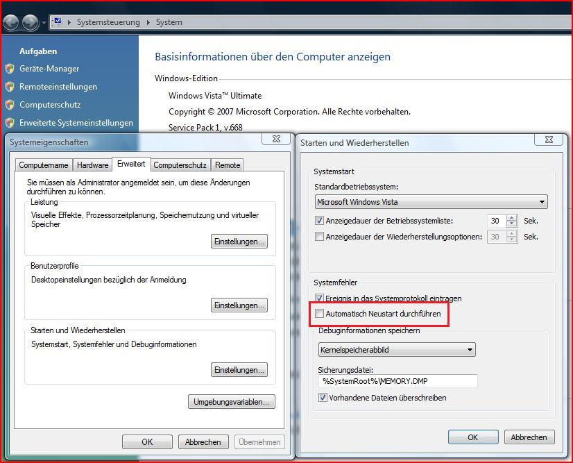

ui... da steht jede menge und das bleibt auch nur für 3 sekunden.
am anfang steht: Windows has been detected a fatal error......
und ganz unten was von "physical memory test" mehr kann ich nicht lesen bevor der rechner runter fährt...
Automatischen Neustart deaktivieren -> siehe bild.
