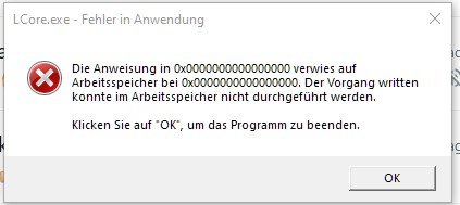

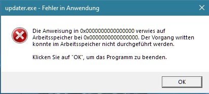

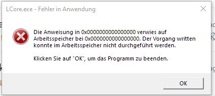

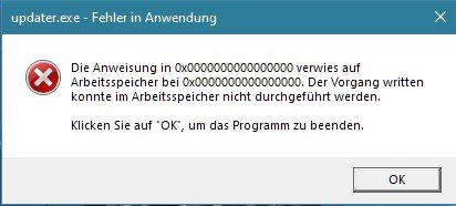

Seit einiger Zeit bekomme ich sporadisch mal Fehlermeldungen wie auf dem beigefügten Bild angezeigt.
Diese kommen beim Starversuch von Anwendungen.
Im Moment kommt die Meldung bei jedem Systemstart wenn die Logitech Gaming Software gestartet wird.
Ebenso kommt die Meldung nun immer wenn der Firefox Updater gestartet wird.
Frau/Herr Goole verweist auf Speicherfehler als Ursache und rät dazu die Windows Speicherdiagose auszuführen.
Die kann man aber in die Tonne klopfen, da kommt nur raus "Auf dem Computer besteht ein Hardwareprobleme, bitte wenden sie sich an den Hersteller"
Also dieses tolle Tool ist nicht in der Lage jedes der vier Module zu testen und mir zu sagen wo der Fehler liegt.
Bin nun selber mal auf die Idee gekommen jeweils 2*8GB zu entfernen und den Rechner zu starten.
Der Fehler bleibt aber bestehen, egal ob ich die oder die andern 2*8GB einsetze.
Was kann ich noch tun?

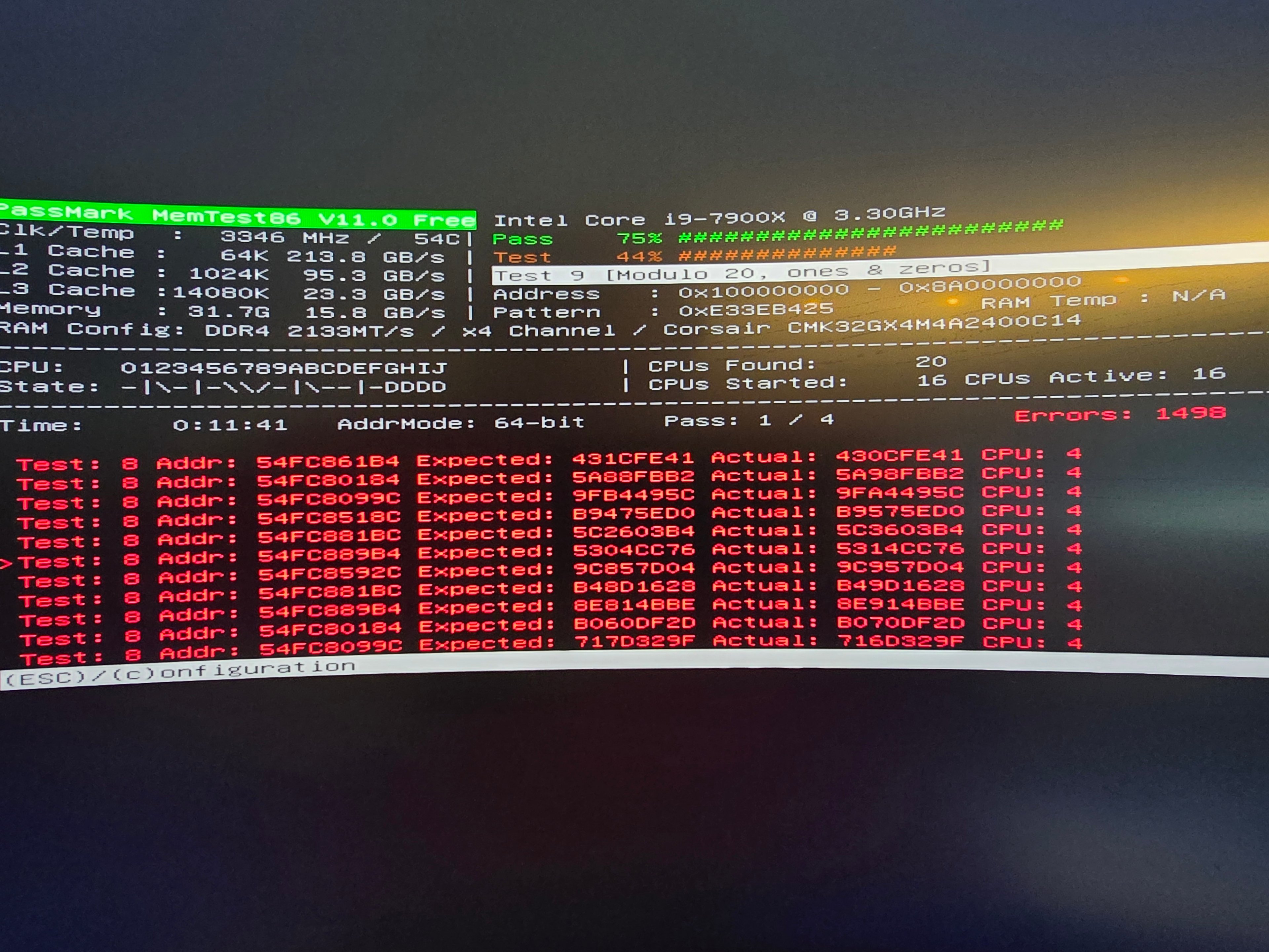

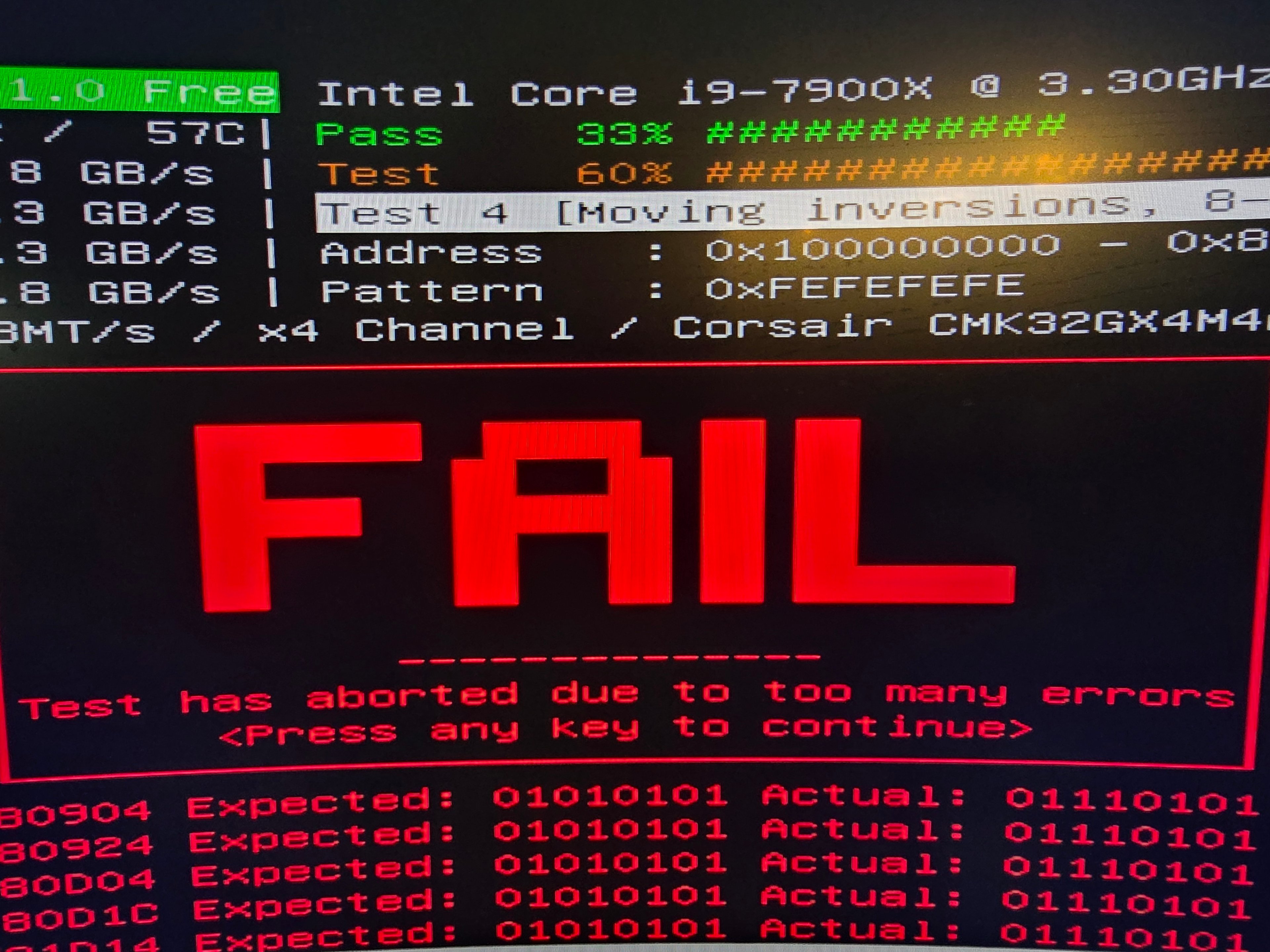

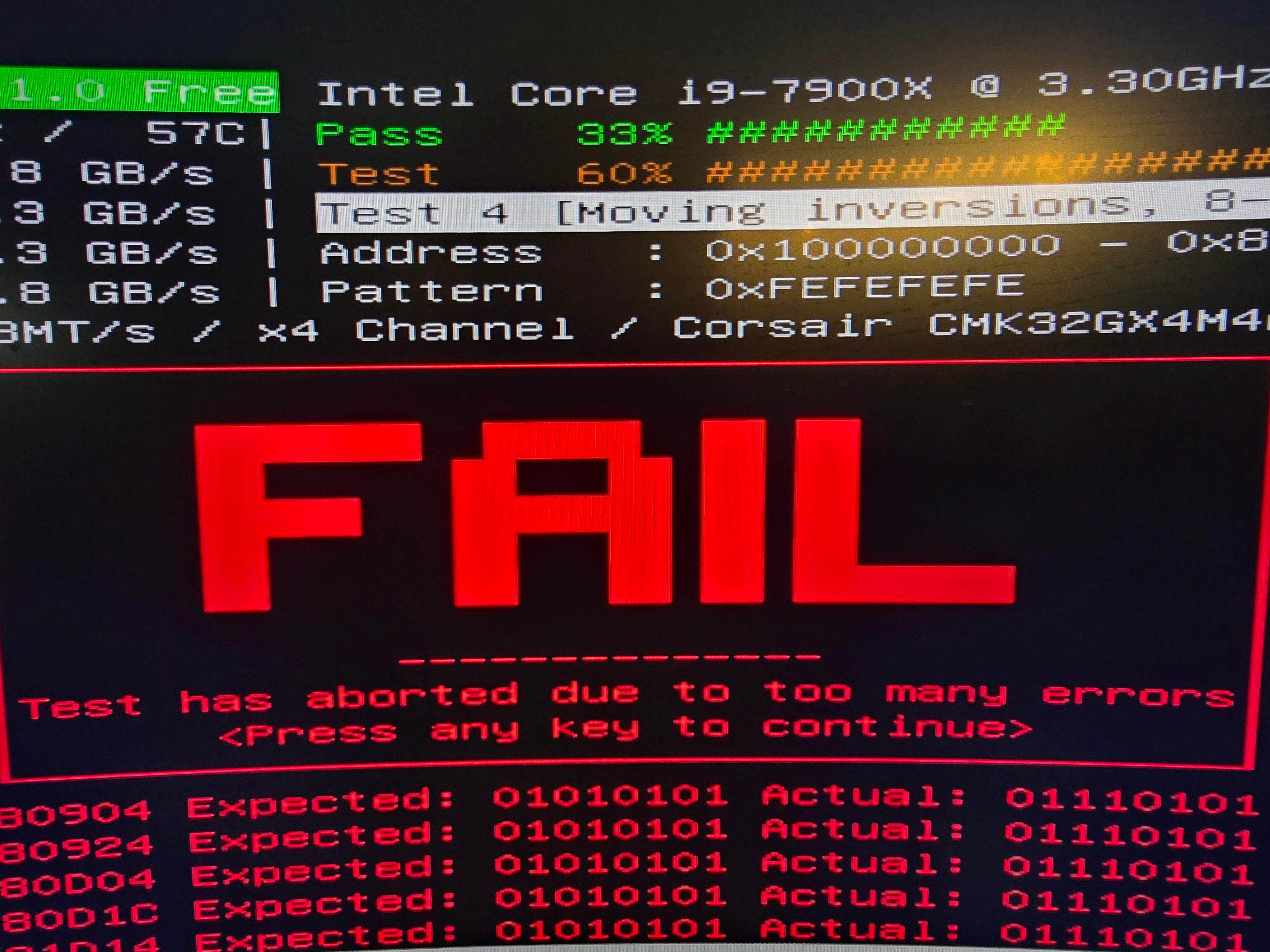

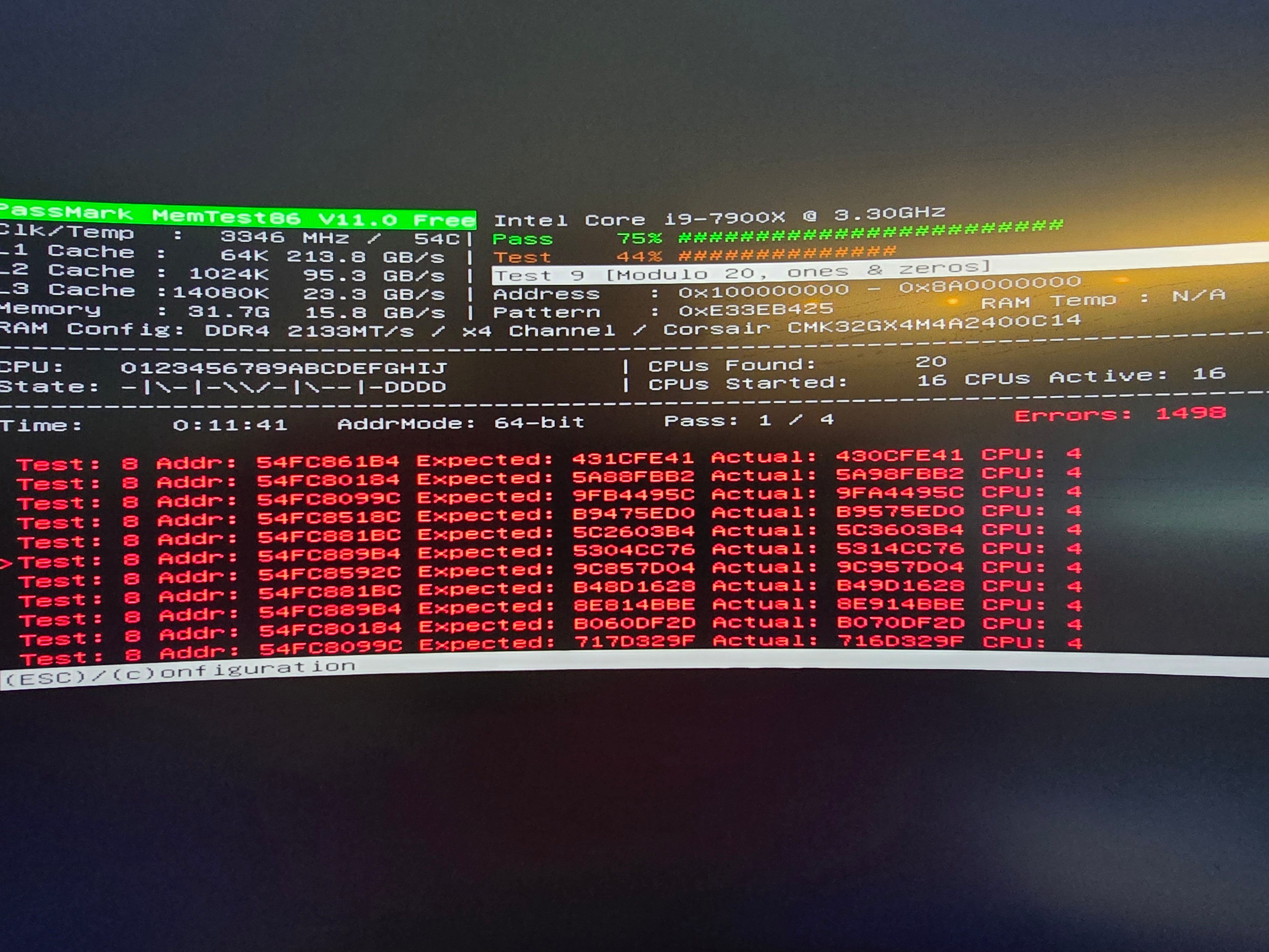

Habe nun knapp 2 Stunden Memtest86 durchlaufen lassen.
Am Ende wird mir irgendwas mit knapp 2000 Fehlern angezeigt und eine riesige Logdatei ausgegeben wo aber auch nicht draus hervor geht welche Speicherriegel denn nun defekt sind.
Eigentlich geht garnicht hervor dass RAM defekt ist, weil in dem Bericht wird immer was von den CPU Kernen erwähnt die die Fehler gefunden haben.
Vielleicht bin ich aber auch nicht tief genug drin in diesem Thema um die Logdatei genau zu verstehen.

Wäre schön wenn das jemand für mich aufdröseln könnte.
Vielleicht ist ja auch der Speicher ( Cache ) der CPU defekt?
Weil in dem Bericht immer erwähnt wird dass die und die CPU Kerne die Fehler entdeckt haben.
Ist das nicht unwichtig von welchem Core der Fehler entdeckt wird wenn es das RAM betrifft?

Ich frag mich manchmal wie verkompliziert man alles machen kann. Wo ist das Problem mal eben jeden Riegel einzeln rein zu stecken und den Test kurz anzuwerfen? Bei der Anzahl Fehlern dürfte diese innerhalb der ersten 2 Minuten kommen.

Norbert_Focus schrieb:
Der Memtest dauerte fast zwei Stunden, soll ich für jeden Riegel so lange warten?
nö man wartet die ersten 2-3 Fehler ab und dann ist gut ... denn RAM darf keine Fehler haben schon mit einem Fehler geht er nicht ..

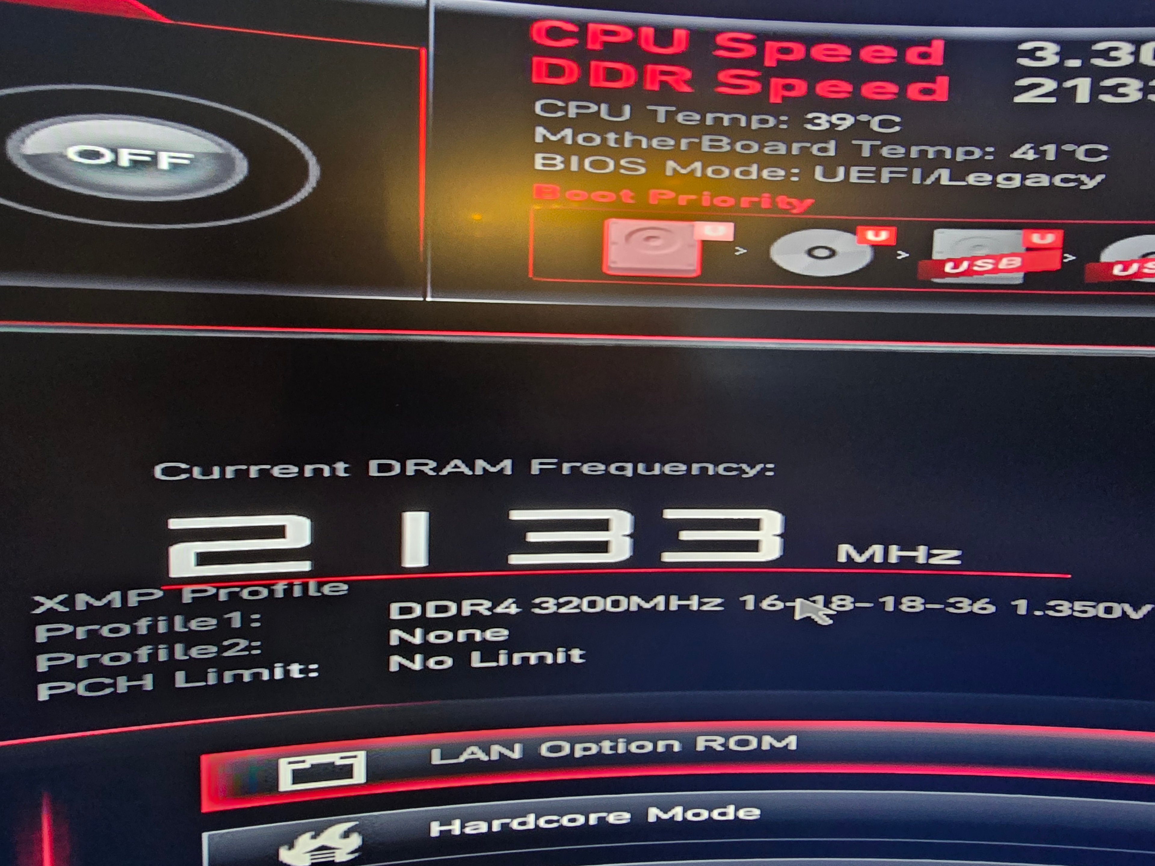

oder natürlich man hat ihn falsch eingestellt Takt hochgesetzt ohne das XMP profil zu laden oder die falsche Spannung ..
da der RAM aber schon bei 2133 Mhz DDR4 Fehler hat wird wohl einer defekt sein.
XMP Profil aber im BIOS mal laden das der auch mit den 3200 Mhz läuft oder XXXXer ... hast ja nicht angegeben welchen Takt sie haben..

Nach Austausch der 32GB Speicher bleibt der Fehler bestehen.
Ich kann dadurch zum Beispiel Firefox nicht updaten.

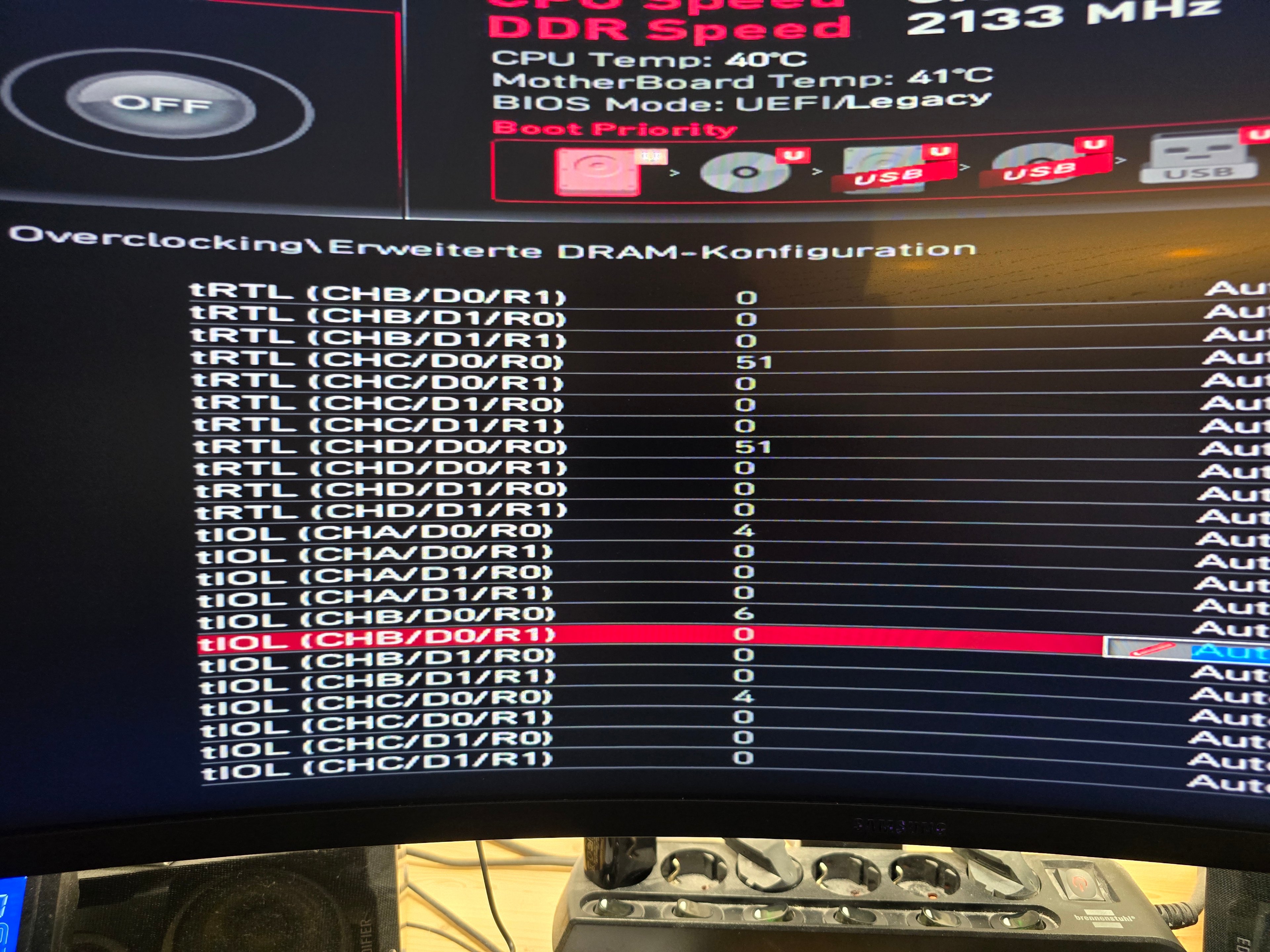

Der Speicher wurde nicht übertaktet oder dran rumgespielt an den Parametern.
Auch der neue wurde jetzt einfach eingebaut und fertig.
Gekauft hatte ich jetzt bei Amazon für 79,90 den unten angegebenen.

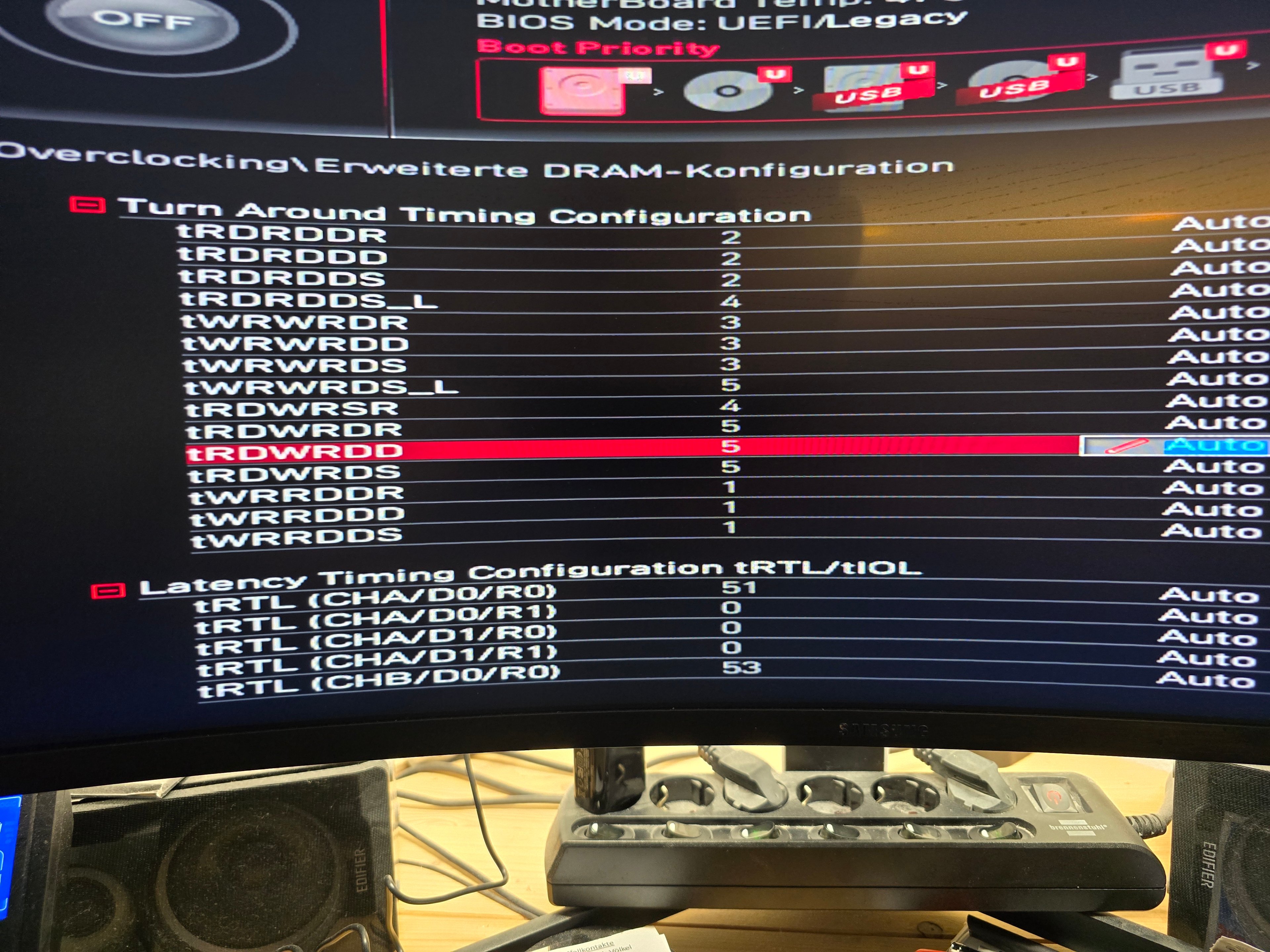

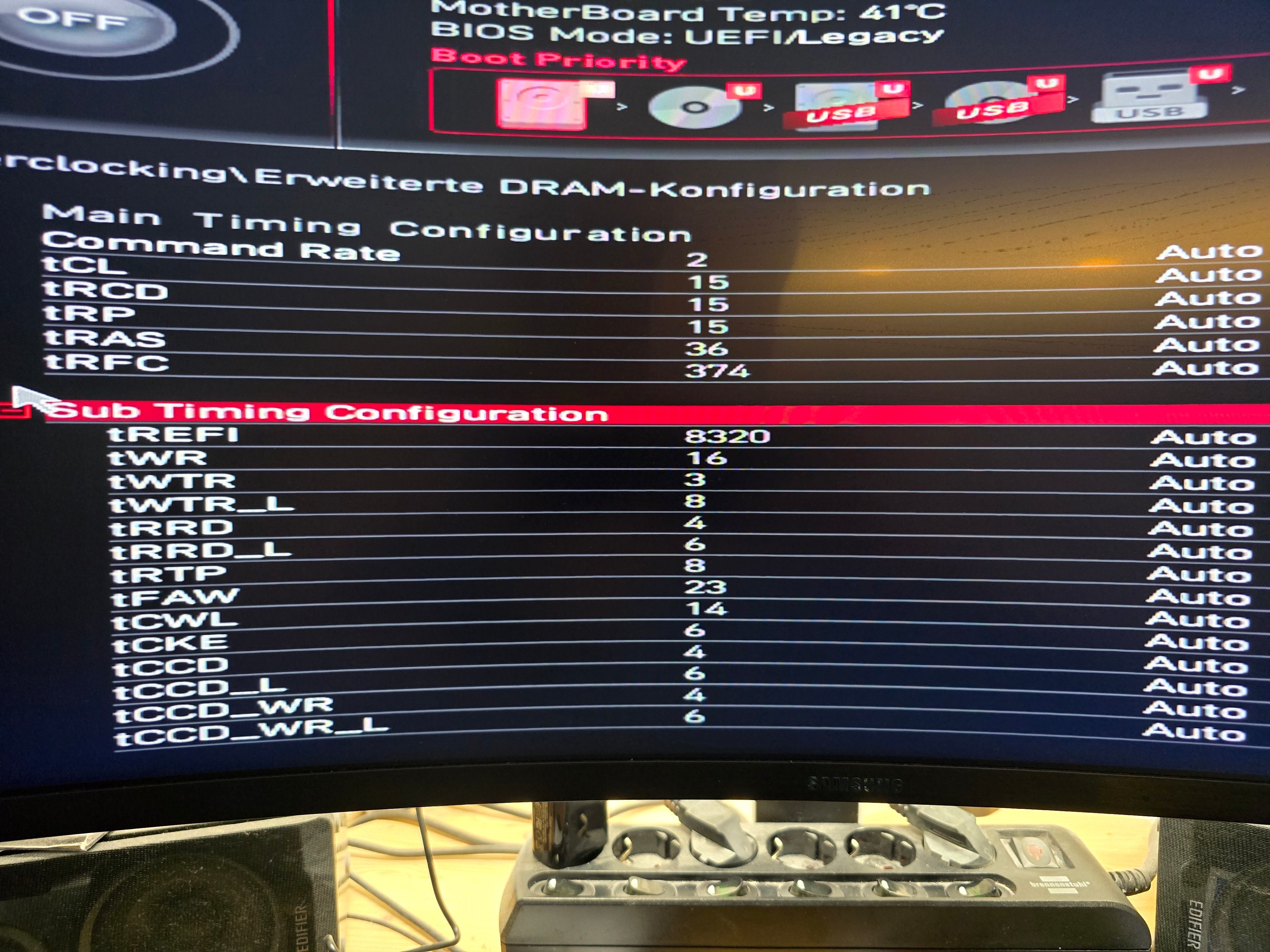

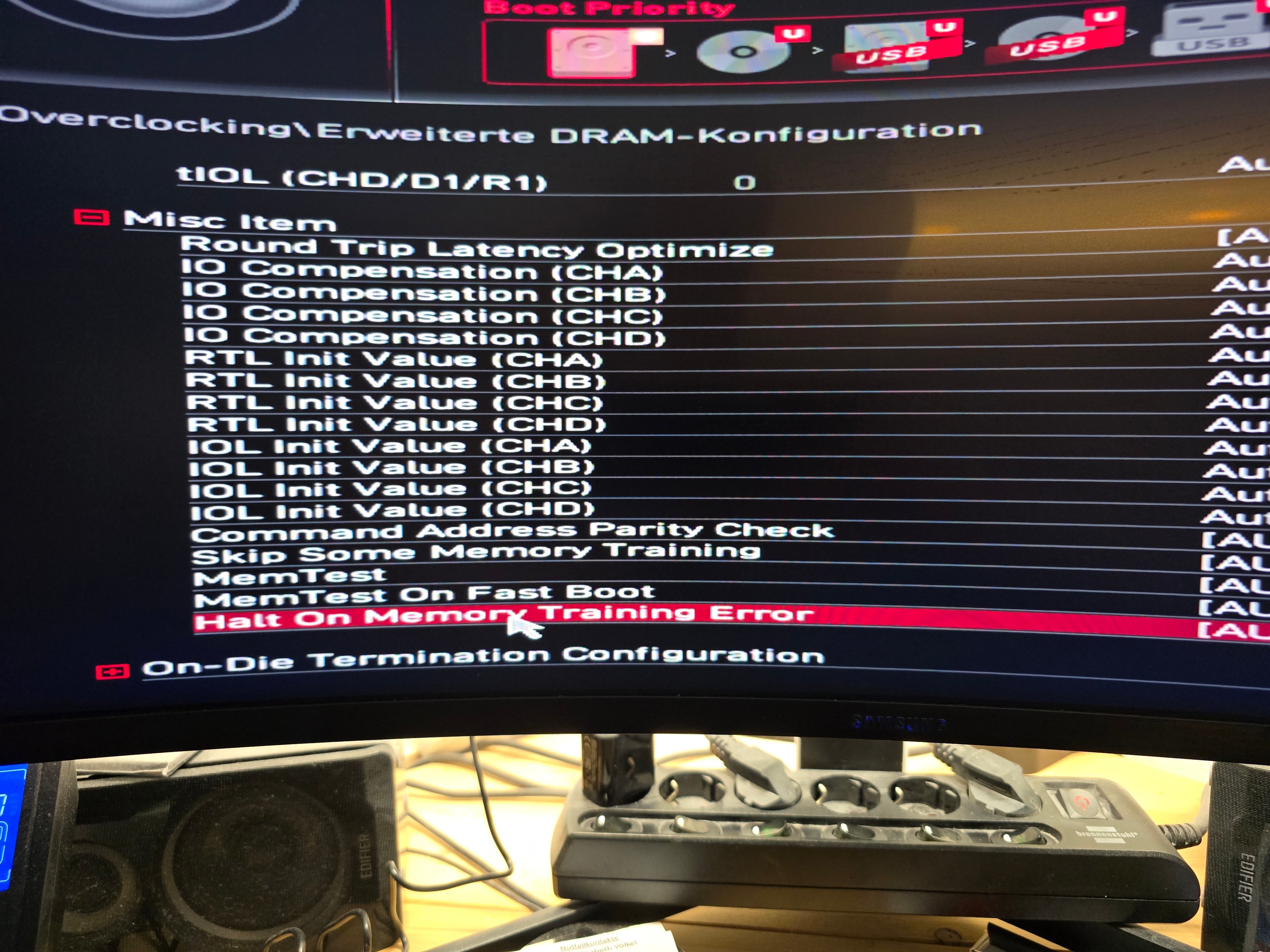

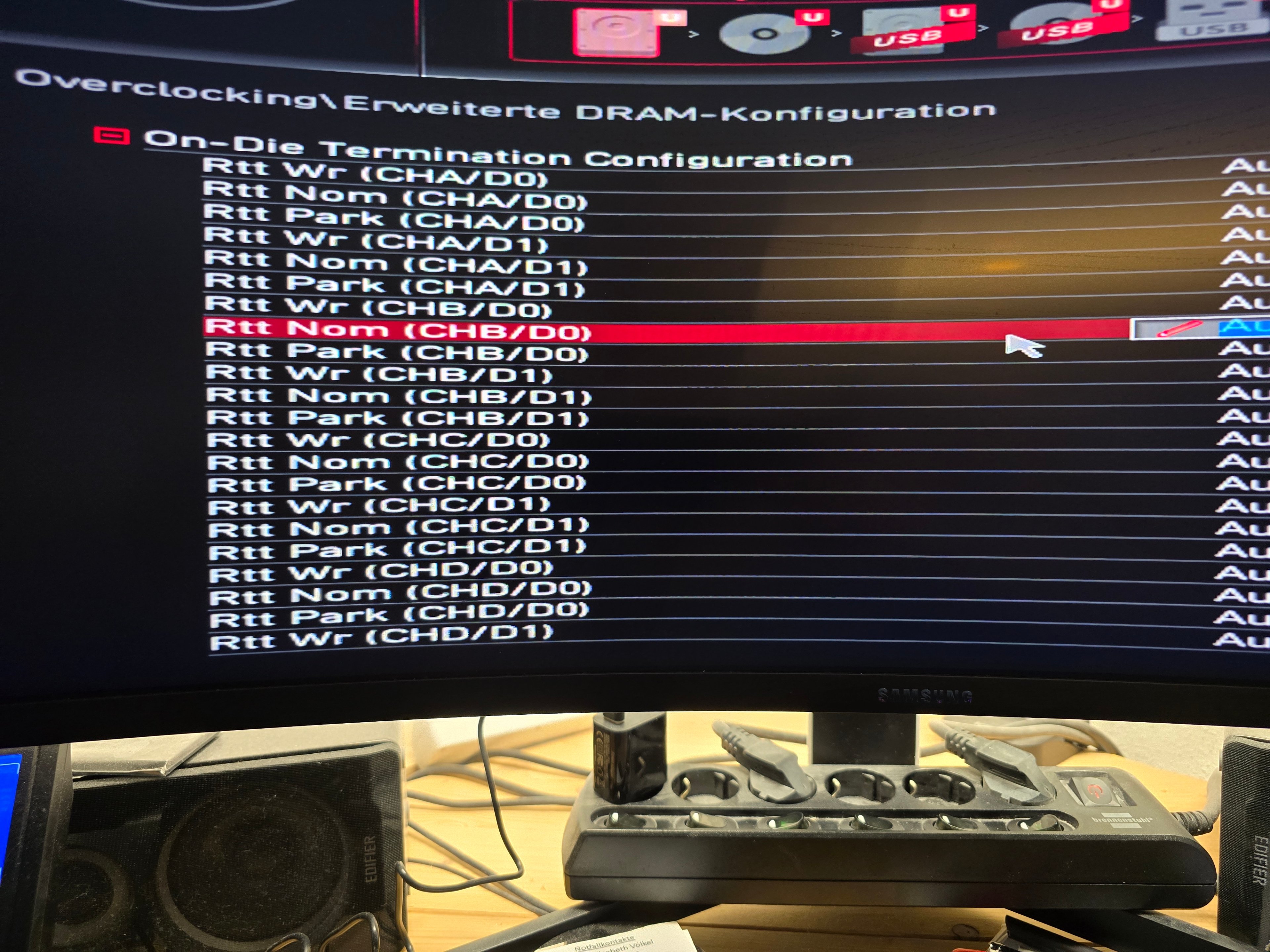

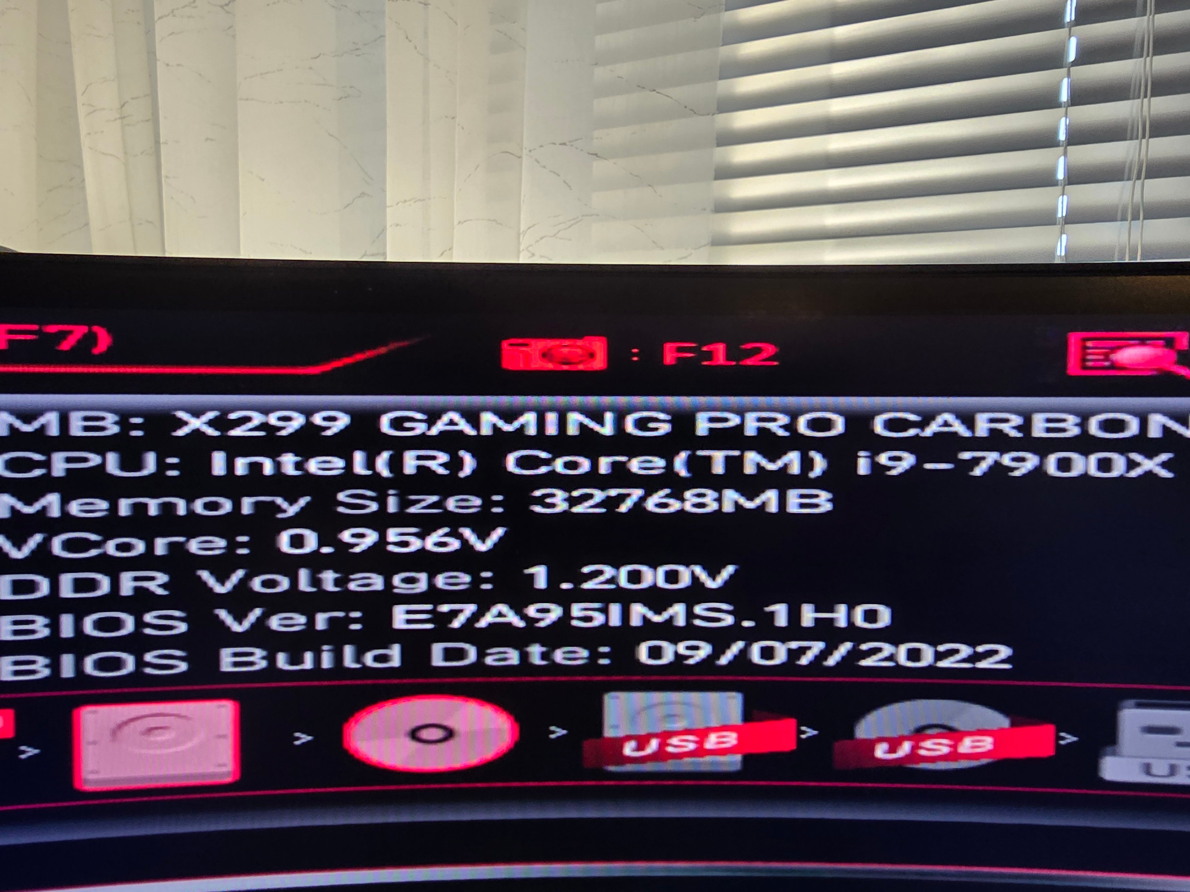

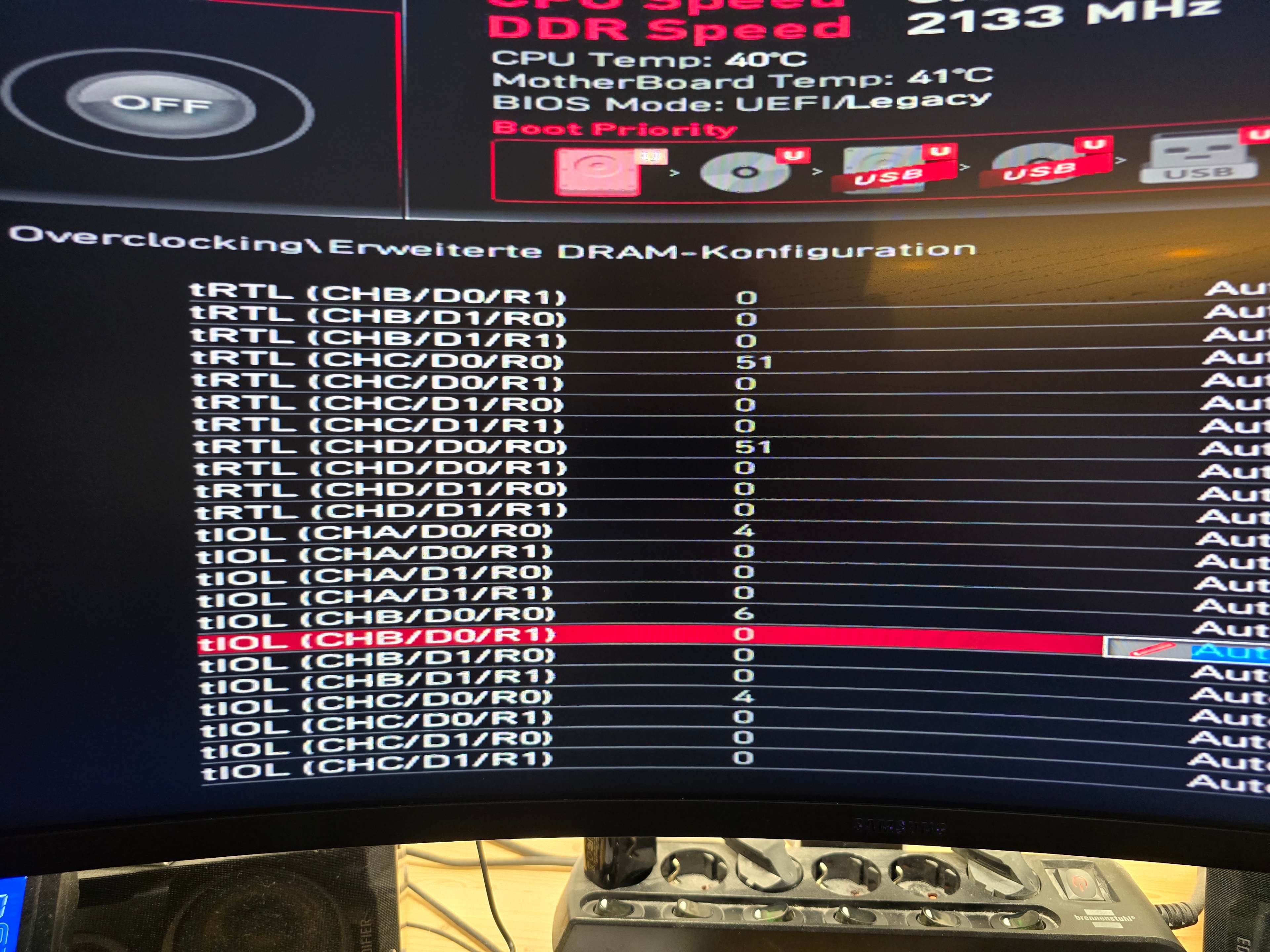

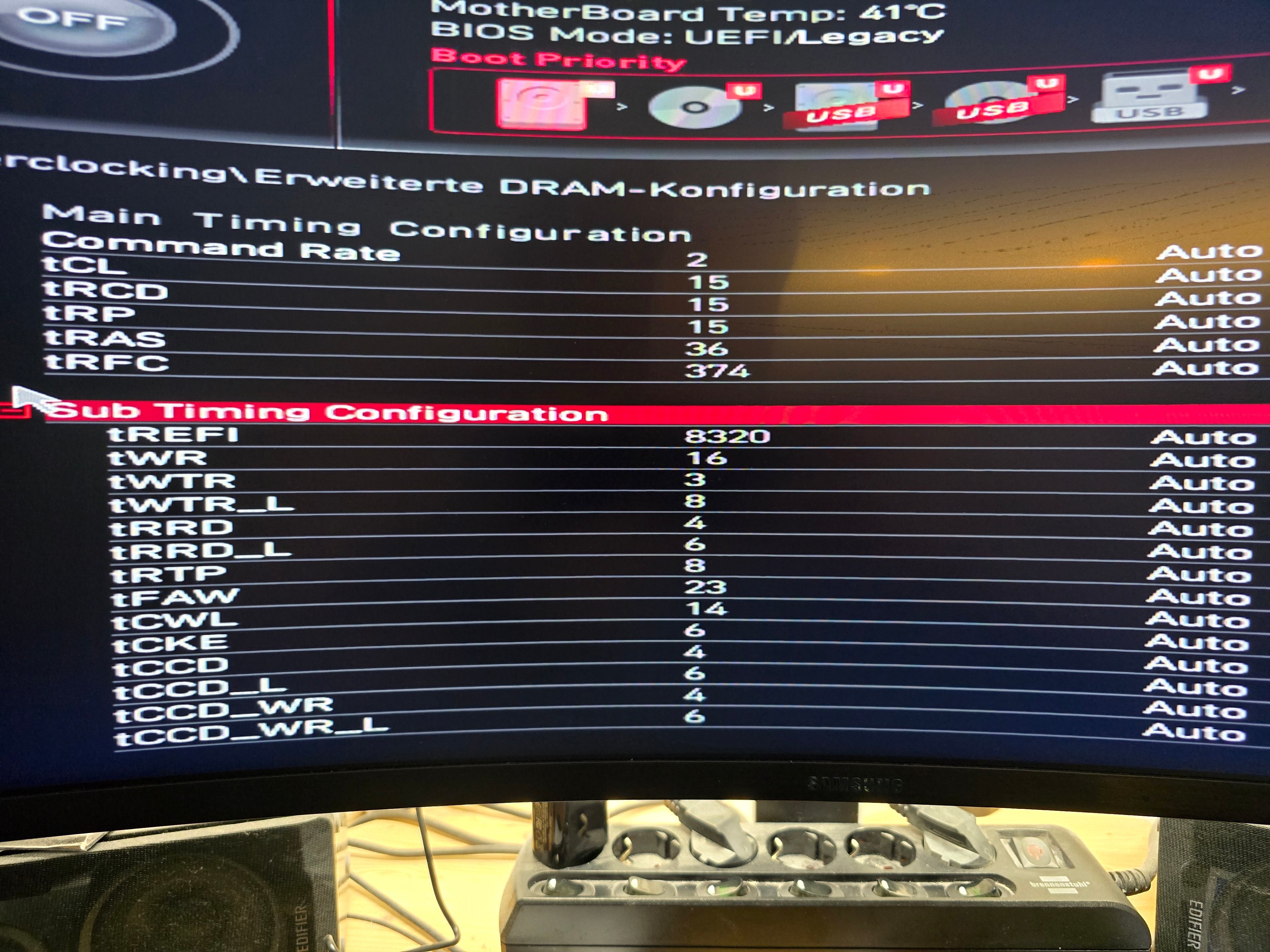

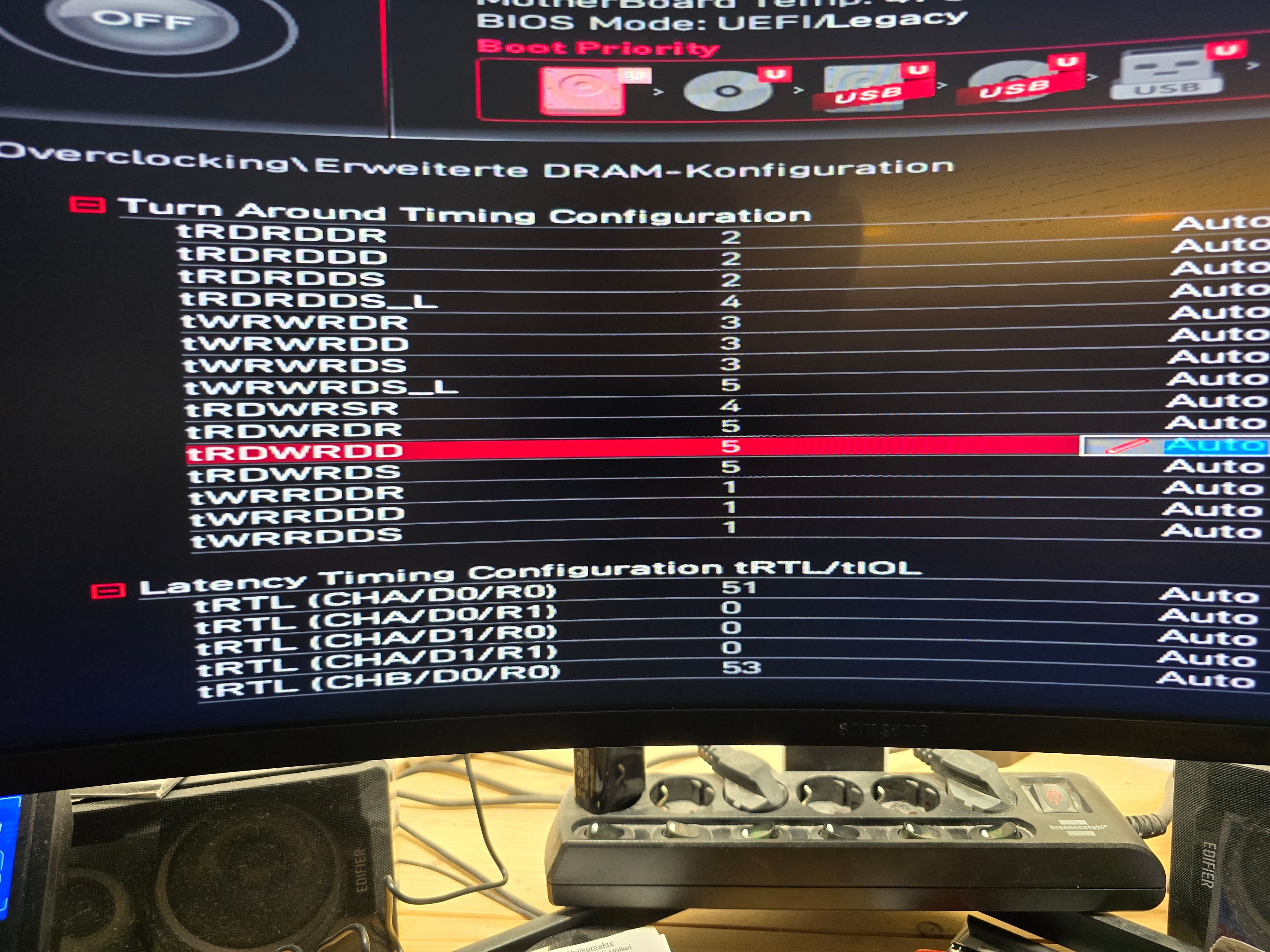

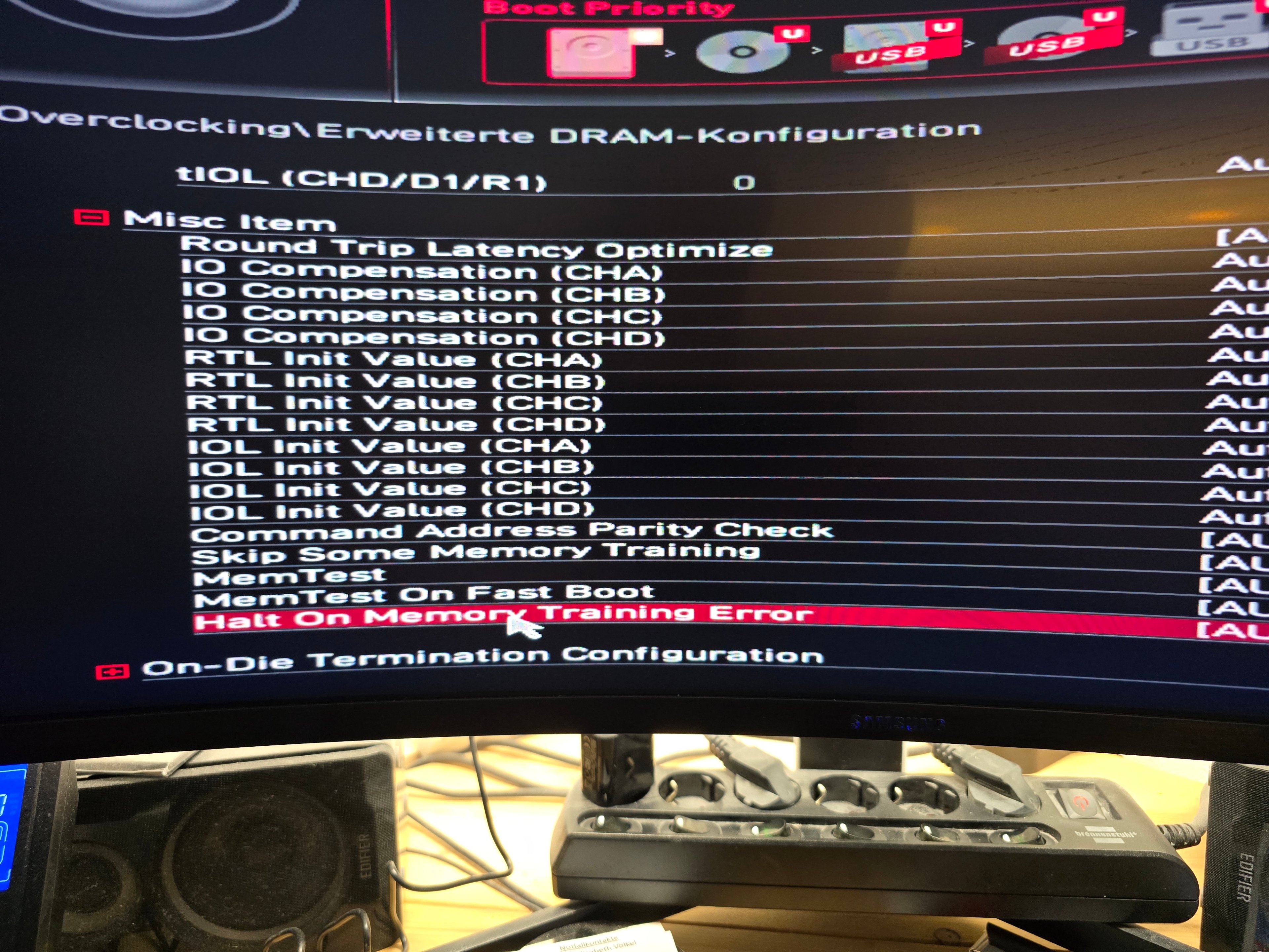

Welche Parameter im Bios kann ich kontrollieren und ggf. hier posten damit da mal jemand drüber schaut?
Corsair Vengeance LPX 32GB (4x8GB) DDR4 3200MHz C16 XMP 2,0 High Performance Desktop Arbeitsspeicher Kit, Schwarz

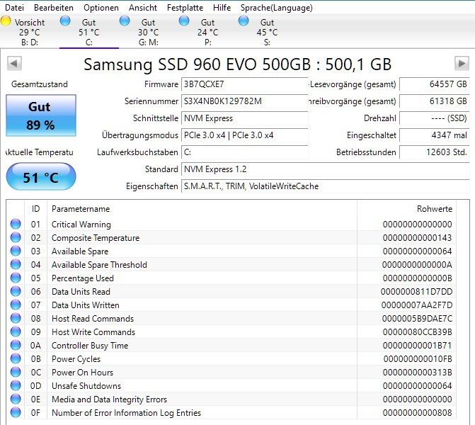

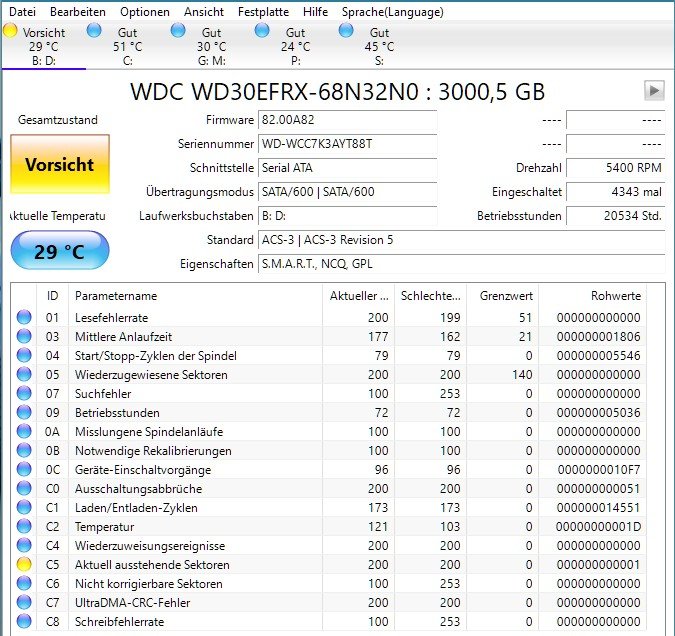

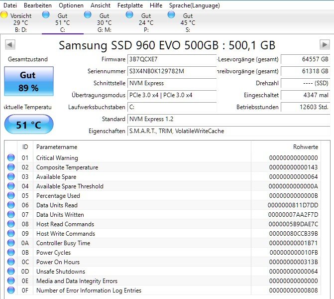

dann SMART Werte der Speicher posten

Mit Smart Werten sind die Timings und Spannung im Bios gemeint?

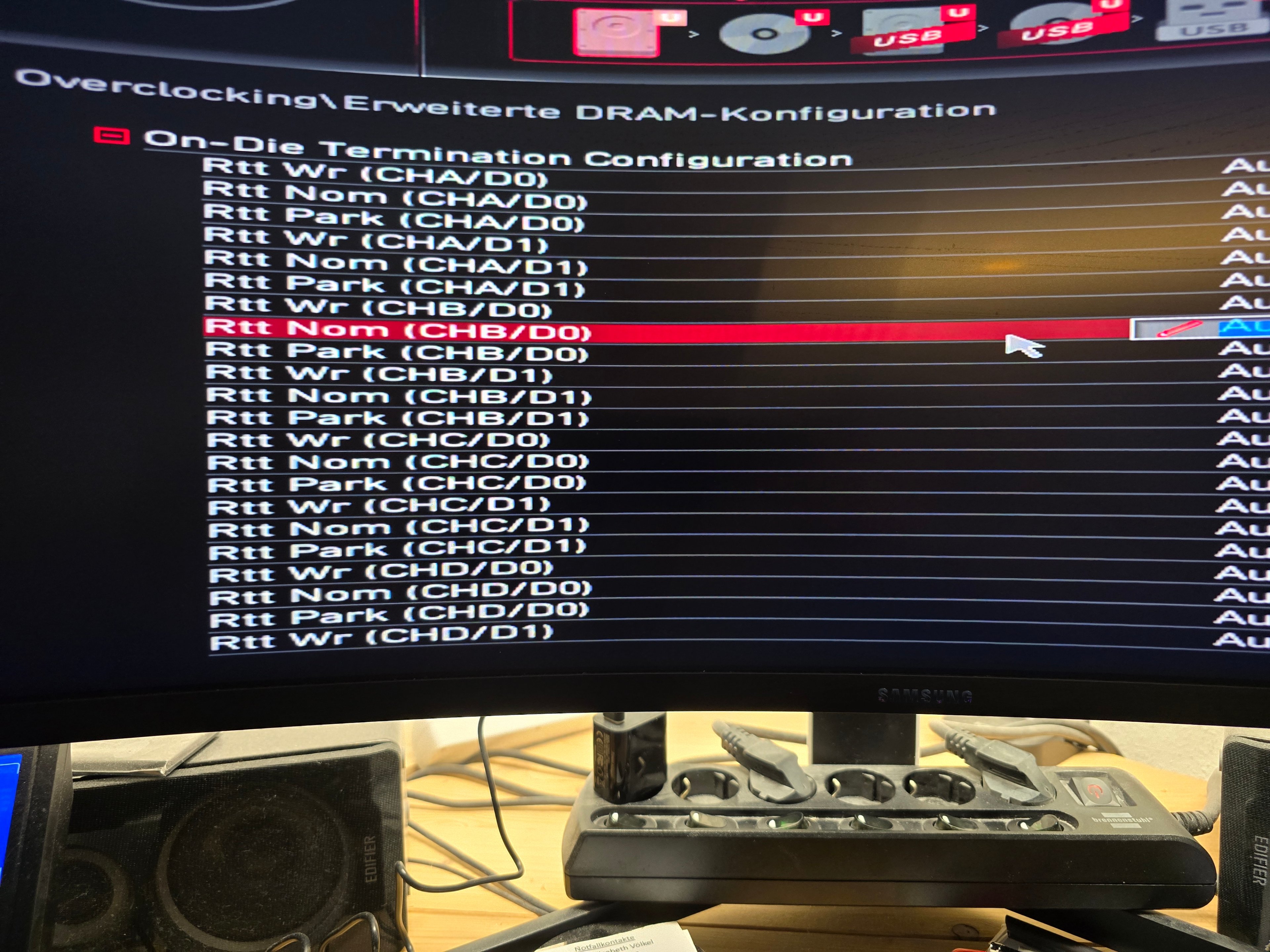

Alles was nicht auf Fotos zu sehen ist steht auf AUTO und es werden keine Werte dazu angezeigt.
Nein, er meint deine SSDs/HDDs. RAM hat keine SMART-Werte. Wenn der RAM jetzt okay ist (was schon mal sehr gut ist), dann könnte es an den Datenträgern liegen. Was natürlich auch nicht unwahrscheinlich ist: Du hast dir Programmdateien durch deinen defekten RAM zerschossen. Also ganz ehrlich: Ein System, das längere Zeit mit defektem RAM betrieben wurde, muss aus meiner Sicht zwingend neu aufgesetzt werden, da kann quasi alles Mögliche korrumpiert sein.

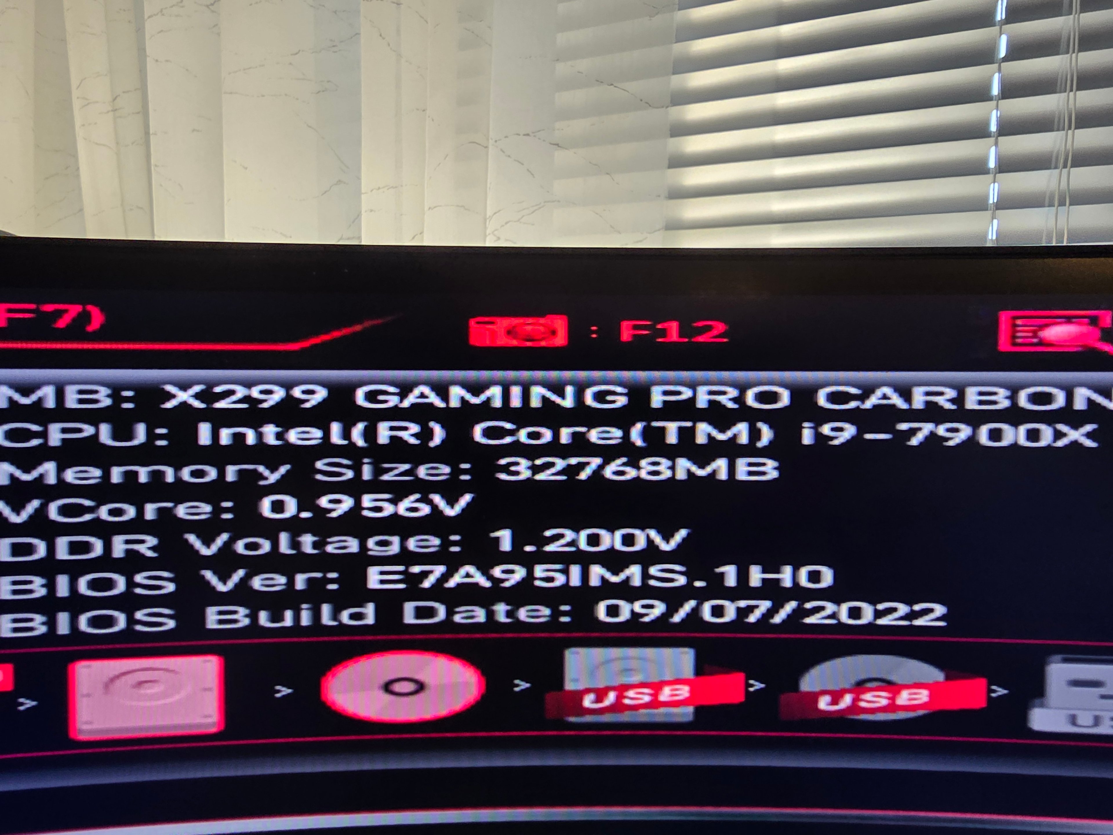

Xmp Profil ist nicht geladen..
@xxMuahdibxx Ich meinte eigentlich, ob seine CPU übertaktet wird, was u.U. auch Auswirkungen auf den Speicherkontroller haben könnte (da generell instabil). Aber da sagen die Bilder in den Screenshots auch eher was anderes und ich habe überlesen, dass er mit dem neuen RAM den Fehler nicht kriegt (mein Fehler :) ). Ich würde dir @Norbert_Focus trotzdem sehr empfehlen, auch den neuen RAM einmal komplett mit Memtest86 zu prüfen. Und wie gesagt, OS neu aufsetzen ist aus meiner Sicht obligatorisch.
Was ist der Sinn vom XMP Profil.
Wenn ich diese Einstellung im Bios aktiviere dann wird mir nur angezeigt wie hoch ich die CPU übertakten kann.
Das will ich ja nicht, mein System soll eigentlich mit den Standartwerten laufen und dafür stail.
Also ich habe an den Reglern vom Speicher und CPU Takt noch nie rumgespielt.
Die Smartwerte der System SSD sind in Ordnung ist eine 500GB Samsung EVO960 (von 2018 halt) mit knapp 100GB freierm Speicher noch.

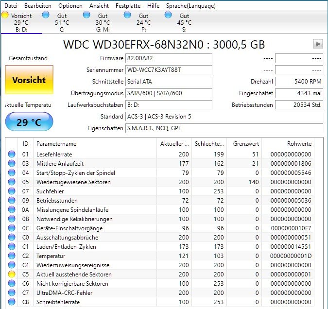

Hier die Smartwerte der System HDD, nichts auffälliges
Eine reine Daten HDD zeigt Vorsicht an, wobei ich aber mit dem angezeigten gelben Wert nichts anfangen kann.
Das Laufwerk B: auf diesem Datenträger ist allerdings mein Windows Systembackup für die Systemwiederherstellung
Laufwerk D: sind wirklich nur Datendateien wie Bilder und so, und keine Programme.
