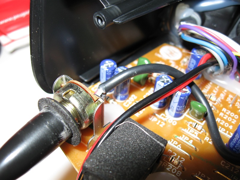

bei meinen Logitech Z-340 ist der rechte Satellit am kratschen, oder komplett weg wenn ich am lautststärkeregler drehe.
Ist der kontakt abgenutzt, oder ist da vieleicht dreck drinn?
Der wird hinüber sein.
Oder die Sats mal tauschen und ausprobieren.
Die lassen sich leider anschlußbedingt nicht tauschen.
Hab hier mal ein bild davon.
Früher hat man die Potis aufgemacht und gereinigt - geht noch heute, aber hält nicht lange.
Schau genau welcher es ist ( steht drauf ) und kauf einen neuen.
Wenn der Poti nicht ganz abgedichtet ist kannst du mal probieren
etwas Kontaktspray reinsprühen.
Ansonsten austauschen .
Mit Druckluft reinigen und wie mein Vorredner sagte, Kontaktspray reinsprühen!
Dann werde ich das mal probieren. Danke für die antworten.
