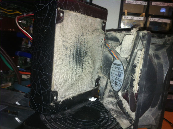

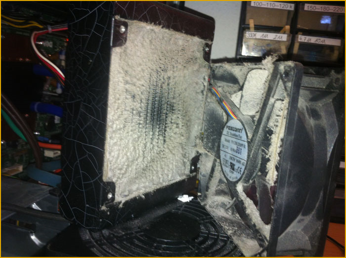

Mein Wakü System ist jetzt knapp 2 Jahre im Betrieb und mittlerweile sind auf meinen Radiatoren
ziemlich heftige Staubdecken, so das kaum noch Luft durch kommt. Die Temps sind zwar noch im Grünen Bereich aber muss ja nicht sein. :D Leider habe ich keine Zeit das komplette System zu zerlegen und mit der Zahnbürste zu reinigen, das mache ich im Frühling.
Ich habe vorne einen 240er und oben einen 420er Radiator wo jeweils zwischen Lüfter und Radi der Staub
zu sehen ist. Sieht ungefähr so aus:
Nun meine Frage, hat schon mal jemand mit einen Kompressor einfach durchgeblasen?
Löst sich der Staub oder bringt das nicht viel? Lieber von den Lüftern durch den Radi pusten oder Durch den Radi Richtung Lüfter? :D
Ich muss meinen PC mit Rad+Fahrradanhänger zur Arbeit transportieren, dort haben wir Druckluft mit wenig Feuchtigkeit für große Baumaschinen.
Wenn ich mir den Transport sparen kann weil es eh in die Hose geht, dann sagt's mir.
Irgendwie komm ich mir mit der Frage bissl bescheuert vor, haha. :D
Ich danke EUCH!
STAUBSAUGER!!! Mein MoRa 3 wird alle 3 Monate mal gegen den normalen Luftflow gesaugt (auf die Propellerblätter achten, die drehen dann entgegengesetzt) - und "FUMP" und der Staub ist weg. Einmal im Jahr werden die Lüfter abgebaut und auch die Propellerblätter mit Staubwedel gereinigt. Die Lamellen direkt gegen den Luftflow gesaugt. Danach ist alles wie neu, ES SEI DENN das ein Raucher anwesend war. Dann wird es aufwendiger.
