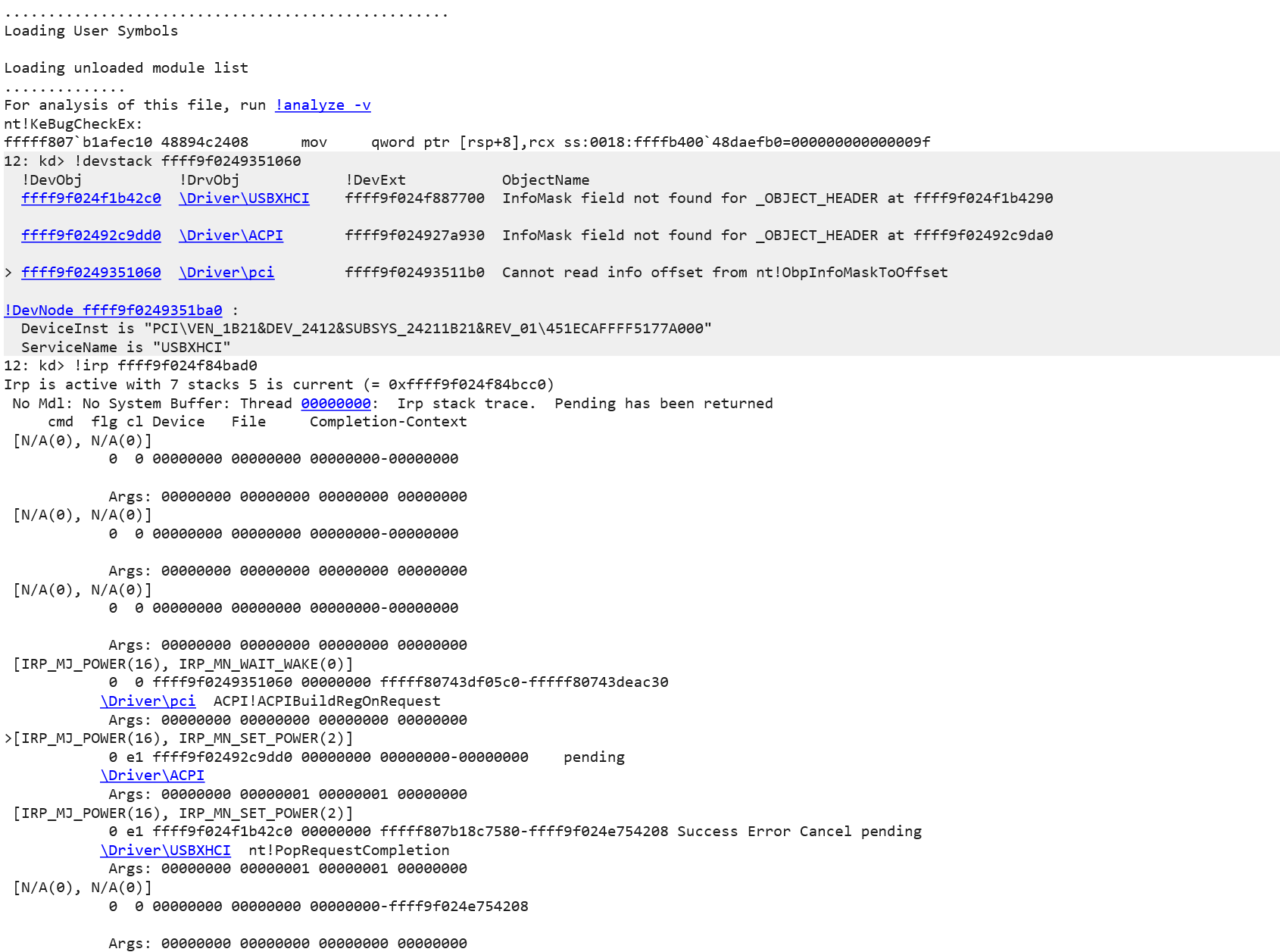

DRIVER_POWER_STATE_FAILURE, direkt nachdem ich die schrauben an meinem AIO-Block etwas fester angezogen habe?
gib mir die Datei. Du musst noch weiter Befehle ausführen. !devstack ffff9f0249351060 (Wert aus Argument 2) und !irp ffff9f024f84bad0 (Wert aus Argument 4) und schauen welches PCIe Gerät genau das Problem ist.

so das solte das richtige sein mit den befehlen wo du meinst :)

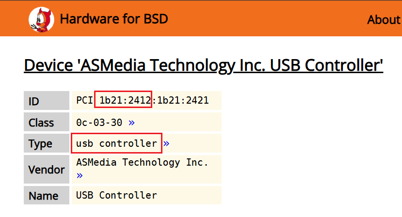

VEN_1b21 = Asmedia und dort steht USBXHCI. Also USB3 oder 4. Genau weiß ich das nicht, weil das Device 2412 in keiner PCI Datenbank vorhanden ist.
Schau mal in USB Device Tree Viewer was das genau ist und installiere mal den neusten AMD Chipsatztreiber.

Laut Asus ist der USB4-Controller (Grafik mit USB-C) von Asmedia - und der Sata von Asmedia.
-> https://rog.asus.com/motherboards/rog-strix/rog-strix-b850-e-gaming-wifi/spec/

Usbtreeview wird's wohl anzeigen, was dahintersteckt.
marvinmethner12 schrieb:
Bevor der blaue Screen angezeigt wurde ging die Maus aber die Tastatur ging nicht
bzw ich habe dann auch ne andere angesteckt die auch nicht ging,
Wenn die am USB4 hängen, zuerst dort mal suchen, Maus/Tastatur, und Port/Buchse selbst. Eventuell Beschädigungen, lose Kontakte, Kurzschluss...
