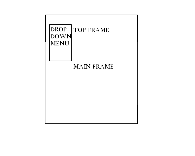

Hallo!
Habe folgendes Problem: Ich habe ein Drop Down Menü erstellt welches nicht so funktioniert wie ich es will. Nun meine Seite ist in 3 Bereiche geteilt siehe Anhang und im obersten Teil der Seite ist die Navigationsleiste. An den Optionen ist jeweils ein Drop Down Menü. So wenn sich jetzt eine Menü öffnet so geht es zwar richtig auf nur leider im Oberen Bereich. Ich will, aber dass es im oberen Bereich sich öffnet und nicht vom mittleren Teil verdeckt wird. Im Anhang sieht man wie es aussehen soll.
Was habe ich da für Möglichkeiten?

Ich bin mir sehr sicher, dass du da überhaupt nichts gegen machen kannst. Es ist nunmal so, dass das Menü nur im eigenen Frame angezeigt wird und nicht über die Trennlinie hinaus angezeigt wird. Blöd, aber ist so.

Das währe ziemlich blöd... Ich werde es noch weiter versuchen und im schlimmsten fall könnte ich ein Menü in der Main Frame für jede Seite einrichten, die genwünschte Lösung ist es aber nicht.
Kannst du anstatt eines Frames nicht auch ein mit CSS absolut positioniertes <div> machen, da wo jetzt gerade dein Frame ist? Klar, den musst du dann auch in jede Seite einbinden..

Leider reichen meine Kenntnisse nicht soweit aus, und muss mir bei bestimmten Sachen doch mit nem Web Editor helfen...

Die wesentlich simplere Lösung wäre eine Verweisliste, die beim ausführen den
darunterliegenden Frame überlappt.
Beispiel: oberer Navigationsframe : die Verweise -hier allerdings tw. externe Links-
würden in Deinem Frameset bei anklicken in den mittleren Frame geladen, wenn Du
folgenden Code testweise mit dem Dateinamen Deiner oberen frame.html speicherst.
(Die Verweise werden nur in einem geladenen Frameset ausgeführt)
Code:

Viellen dank für den HTML Text. Werde am Wochenende schauen ob ich durch blicke und melde mich dann hier zu Wort.
@ CharlesCalthrop
Wollte mich nochmal bei dir bedanken! Der Quelltext hat geholfen! hab den passend umgeschrieben und siehe da es geht. Wollte es irgenwie nicht wahr haben, dass es nicht gehen soll.
