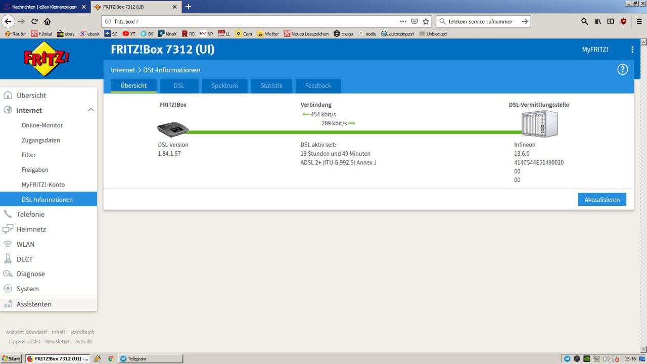

  • Der User hatte über Jahre hinweg 16Mbit DSL von 1&1 gebucht.
  • Es kamen stehts nur 2Mbit/s an. Damit lebt es sich mehr schlecht als recht, aber es geht.
  • Seit 05.03.2019 zwischen 11:00 und 11:30 Uhr wurde die Leitung nun auf 0,5MBit/s gedrosselt.

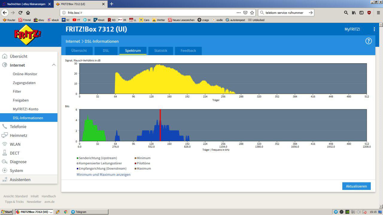

Anbei noch relevante Screenshots nach der Drosselung:
0,5 MBit/s :o
Datum der Drosselung (bzw. plötzlichen Umstellung) ist wie gesagt der 05.03.2019 zwischen ca. 11:00 bis 11:30 Uhr Vormittags.

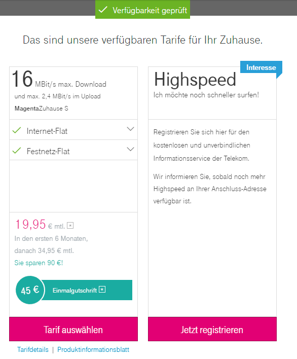

Zwecks Vervollständigung des Beitrags nochmal eine Verfügbarkeitsprüfung an besagter Wohnadresse:

Ich vermute, dass die Umstellung von Annex B auf Annex J stattgefunden hat.
In Grenzfällen kann es anscheinend passieren, das von DSL 2000 RAM auf das Annex J-Rückfallprofil herabgestuft wird: https://www.onlinekosten.de/forum/showthread.php?p=2224646#post2224646
Machen kannst du dagegen meines Erachtens nichts, außer auf einen Ausbau warten.

Was aber nicht die Frage klärt, wieso aus 2 Mbit, welche auch stabil seit Jahren liefen ohne Verbindungsabbrüche oder Schwankungen usw., plötzlich 0,5 Mbit werden.
Wie schon von mehreren Usern vermutet wahrscheinlich durch die geänderten Dämpfungsgrenzen der Telekom bei der Umstellung auf Annex J.
Diese lassen um Buchungssystem der Telekom kein höheres Profil mehr zu.
Alternativ war der Anschluss vorher mit offenem Profil auf Telefonica Technik geschaltet und ist jetzt zur Telekom Technik gewechselt wurden, welche nur nach Dämpfungsgrenzen schaltet.
Hier kannst du übrigens nachlesen, wie du prüfst, welches Profil der Anschluss bei der Telekom bekommen würde.
