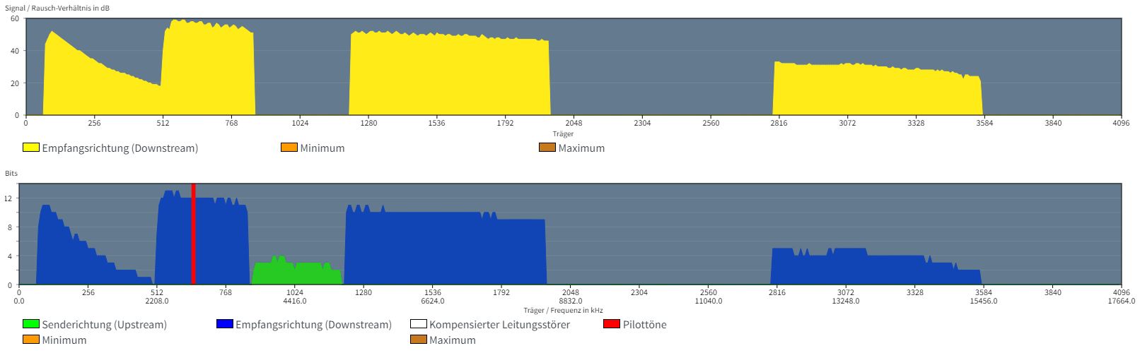

So, der Techniker ist gerade wieder weg!
Er hat die TAE-Dose erneuert und die zweite, welche in meinem Zimmer liegt, abgeklemmt.
Werte lasen sich allesamt super auf seinem gerät. Hatte mir die Uploadgeschwindigkeiten nicht gemerkt aber beim draufgucken habe ich zu dem Zeitpunkt nichts unnormales festgestellt.
  • Messung ab APL: 117.000 Kbit/s down; ??? Kbit/s up
  • Messung ab TAE: 105.000 Kbit/s down; ??? Kbit/s up
  • Messung FB7490: 94.700 Kbit/s down; 2750 Kbit/s up
Nun lesen sich die Upload Speeds nicht wirklich dolle - auch das Spektrum macht mir da ziemliche Sorgen, da ein kompletter Frequenzbereich fehlt (!?). Auch hat sich die Leitung anscheinend von alleine um 98m verlängert (??). Jedoch gab es bisher keinen einzigen Fehler.
Zusammengefasst:
  • Verbessert: Download-Speed, Fehler
  • Verschlechtert: Upload (drastisch)
MfG,
Konstantin

Hallo nochmal,
Habe beim Technikertermin auch gesehen, dass unser DSL Kabel meines Erachtens nach deutlich zu lang ist und leider auch angebissen (!?). Hatte dies vorher nicht gesehen, da es hinter einem Schrank lag. Seltsam. Ziehe jetzt los und werde mich mal nach Ersatz umgucken. Gibt's hier irgendwas zu beachten?
Was mir gerade auch noch einfällt: Der Techniker hat gesagt, dass das Kabel, welches vom APL zur TAE-Dose geht, wohl von richtig besch... mieser Qualität ist und eine sehr hohe Dämpfung hat. Würde aber nicht erklären warum plötzlich die Störabstandsmarge von 7/12dB auf 17/29dB gegangen ist und die Leitungsdämpfung von 17/21dB auf 29/34dB. Der Trägersatz ist auch gewechselt von ehemals B43 auf B43c - werde mich mal da einlesen.
MfG
Konstantin

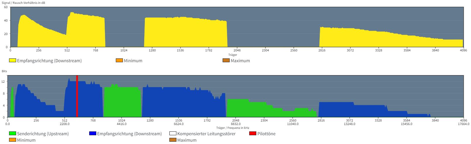

So, da bin ich wieder.
@bluebox Sofern ich mit recht entsinne war damals nur ein normales "DSL Kabel" drinnen. Beim suchen in meiner "Kabel Box" habe ich wohl dieses oder ein altes von einem Speedport gefunden. Angeschlossen und siehe da! Alles wieder normal. Liegt aber wohl an dem erzwungenen Handshake als Folge des Kabelwechsels.
Nun muss ich nur noch abwarten, dass das DLM mich wieder für ein höheres ASSIA Profil frei gibt.
Aktuelle Bilder im Anhang. Sagt bescheid falls ihr etwas unkoscheres im Spektrum seht!
MfG
Konstantin
Das schaut doch gut aus. Hast denn mal einen Speedtest gemacht?

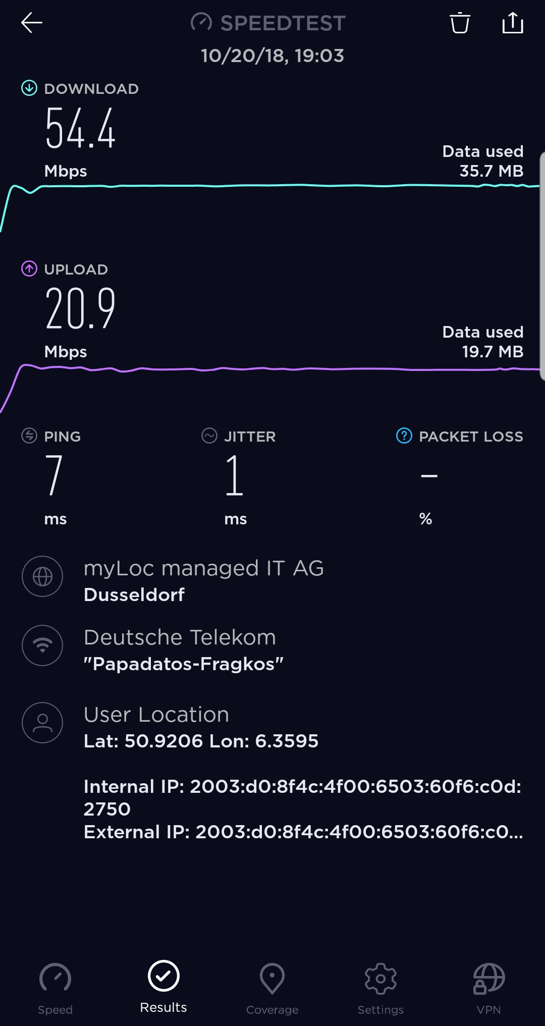

Laut dem Verlauf ist assia drauf. Bringt das trotzdem was?

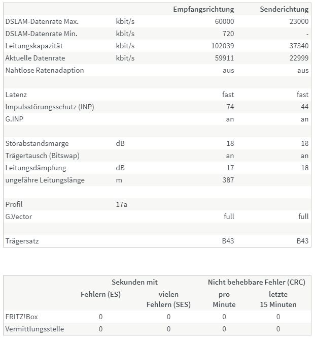

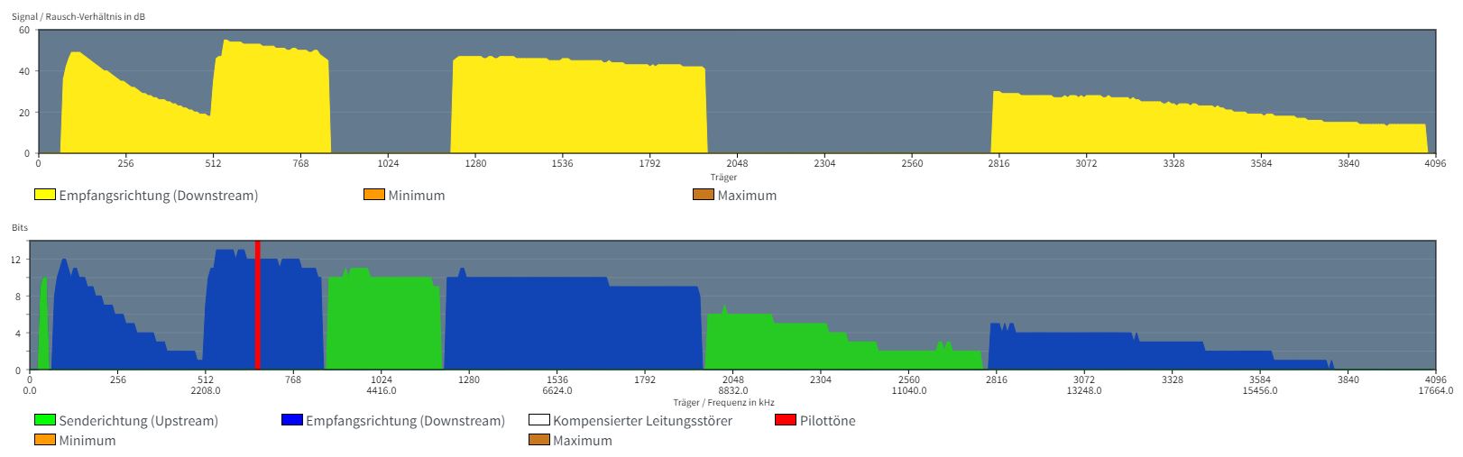

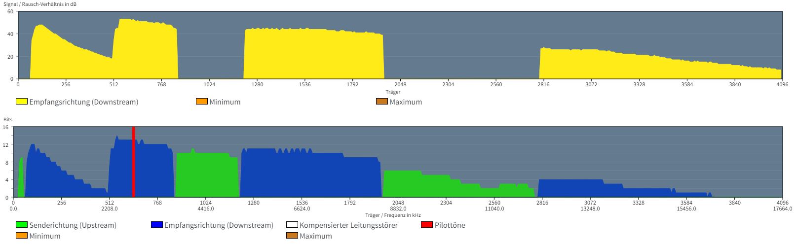

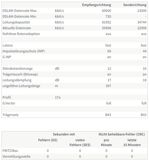

So, heute ist mein Upgrade in Form der FRITZ!Box 7590 gekommen.

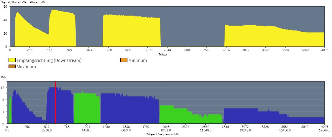

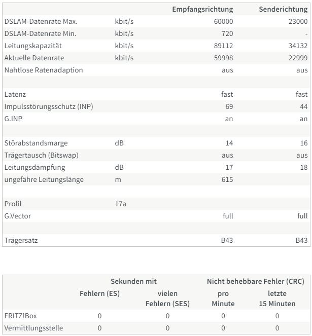

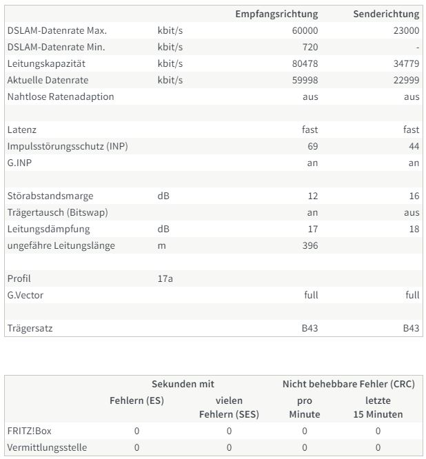

Ich muss echt sagen, die Werte sind enorm besser geworden! Schaut einfach für euch selbst.
Leider ist der Deckel immer noch nicht weg, was mich mit jetzt mit über 100 Mbit/s Leitungskapazität natürlich umso mehr ärgert.
Anbei die Bilder!
Liebe Grüße und euch ein schönes Wochenende
Konstantin
Reaktionen: Martin2312
