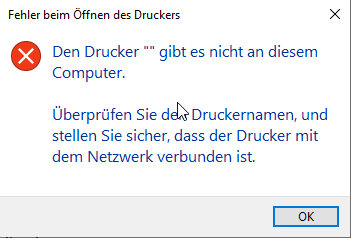

Bei der genaueren Suche ist mir aufgefalen, dass ich die druckerwarteschlange am Client gar nicht aufrufen kann.
Nach Trennen der Verbindung, kann ich diesen jetzt auch nicht wieder verbinden.
