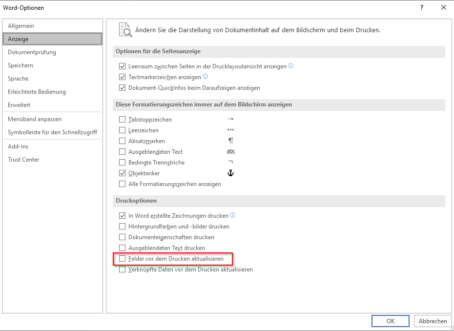

Wir haben endlich eine Lösung gefunden, welche unvorstellbar einfach ist.
Im Optionsmenü den Haken bei "Felder vor dem Drucken aktualisieren" setzen

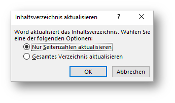

Dann erscheint zwar ggf. eine zusätzliche Abfrage beim Drucken
Diese mit OK bestätigen und es funktioniert.
