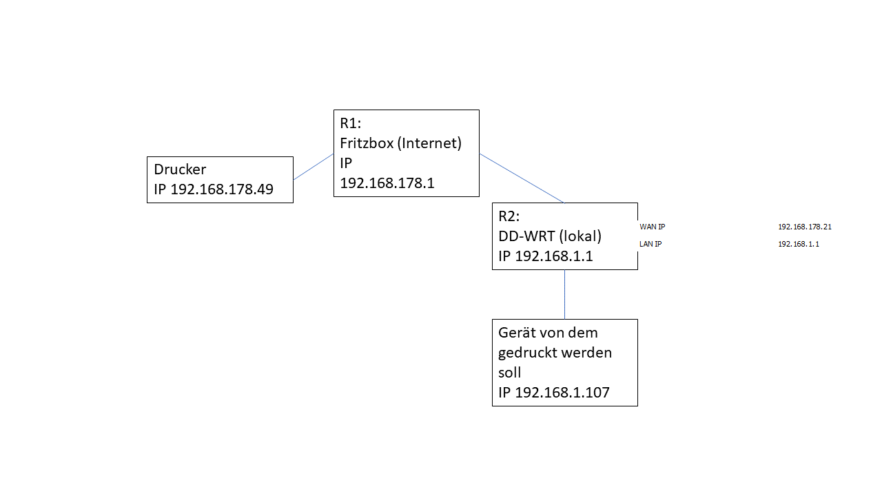

So, hab mal eine Skizze gemacht, das macht es einfacher, denke ich.
WAN IP war sehr blöd von mir ausgedrückt. Es ist die IP, die der interne Router von der Fritzbox, welche den Internetzugang erstellt, erhält. Für den internen Router ist es daher "WAN", aber nicht wirklich. Sorry für das die schlechte Beschreibung.

Forum-Fraggle schrieb:
[...] von der Fritzbox, welche den Internetzugang erstellt, [...]
Ok, dann hatte ich das zuerst doch schon richtig aufgefasst.
Kein Ding...das ist halt der "Benennung" im Menü von DD-WRT geschuldet - in dieser Konstellation ist die FB halt das Gateway und daher wäre es eben korrekt bezeichnet als Gateway-IP. :D
