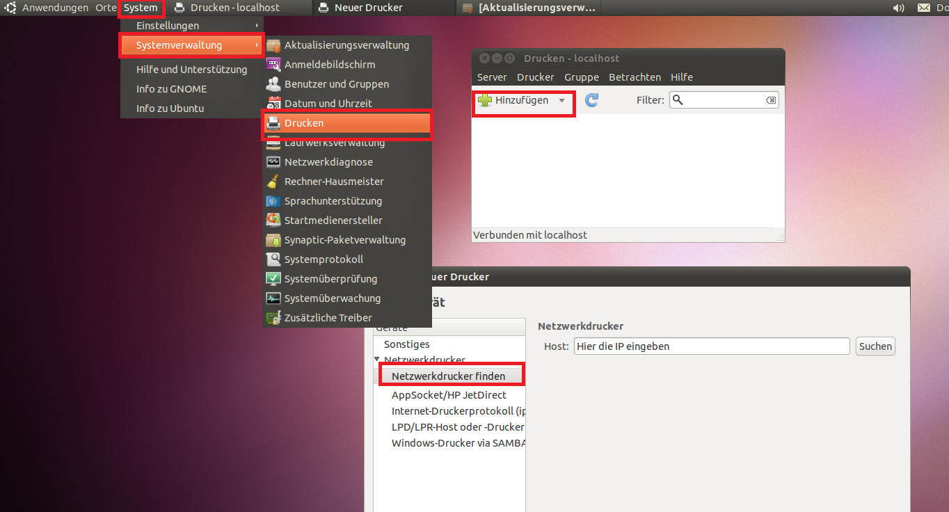

ich benötige wieder mal eure Hilfe.
Ich habe Linux Ubuntu 11.04 installiert.
Nun möchte ich einen Canon MP 240 benutzen, dass Problem ist nur das dieser an einer FritzBox 7240 angeschlossen ist.
Im Internet habe ich gelesen, dass man diesen Drucker über die IP ansprechen muss.
Leider weiß ich nur nicht wie und ich habe noch keinen Treiber.
Könnt ihr mir bitte helfen ?
Grüße
Schau mal hier:
Danke für die sehr schnelle Antwort. Ich werde es gleich mal versuchen und dann schreiben ob es funktioniert hat oder nicht.
Falls oben genannte Methode nicht funktioniert:
  • FritzBox Fern USB + VirtualBox mit einem Windows XP.
Meine Methode...
Ich würde das schon gerne mit Linux machen und nicht irgendwie Windows noch laufen lassen.
Was muss ich da bei Host eingeben ? fritz.box ?
Ich habe das jetzt über "Netzwerkdrucker finden" gemacht und beim Host "fritz.box" eingegeben. Der Drucker ist natürlich auch an. Aber es findet keinen. Muss ich vorher einen Treiber installieren ?
p.s.: Drucker wird auch von der FitzBox erkannt.
Ist der Drucker in der Fritzbox freigegeben ?
Versuche mal "Internetprotokoll drucker"
Jetzt hat er was gefunden !
Nur brauch er jetzt einen Treiber.
Habt ihr eine Idee wo es einen für Linux gibt ?
Entweder im Softwarecenter nen universalen oder bei im wiki der ubuntuusers suchen ;)
Ich habe einen Treiber gefunden. Der funktioniert auch schonmal als ich den Drucker per USB angeschlossen habe.
Ich schreibe euch sobald ich den Treiber installiert habe, ob es geht.
Danke schon mal für alles !:)
Und da bin ich wieder.
Ich bekomms einfach nicht hin.
Ich habe den Treiber, weiß aber nicht wie ich den installieren soll. :(
Helft mir bitte, ich würde so gerne mit Ubuntu glücklich werden.
Dummerweise habe ich nur keine Ahnung!:)
Jetzt habe ich den Treiber installiert. Nun bekomme ich aber keine Verbindung zu dem Drucker. :(
Was kann ich machen ?
Okay jetzt geht alles. Danke für eure Hilfe ! :)
