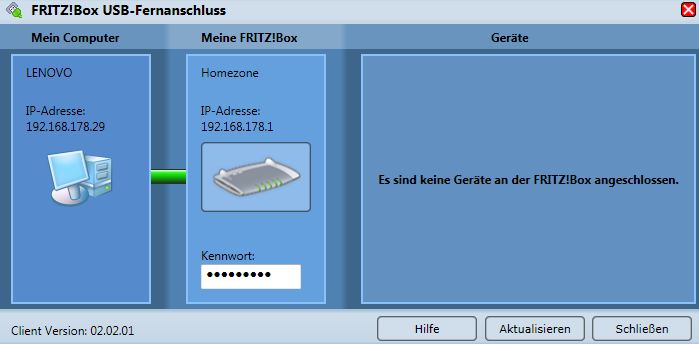

Ich wollte heute ein Dokument scannen. Dazu muss ich auf meinem PC die Software "AVM FRITZ!Box USB-Fernanschluss" starten und im rechten Fenster (siehe Bild AVM) auf den Drucker klicken. Doch dieser war nicht zu sehen.

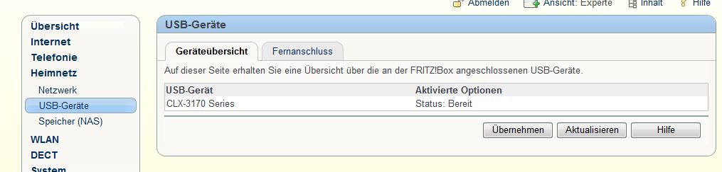

Also habe ich die Netzmaske der FritzBox aufgerufen und da wird angezeigt, dass der Drucker an der FritzBox angeschlossen ist (siehe Bild FB)
aber warum erkennt die Software ihn nicht?
Der Druckzugang über die Fritzbox besteht mittlerweile seit 2 Jahren und hat bisher immer super funktioniert - auch das scannen. Meine Fritzbox ist vom Typ: 7270
kann mir jemand sagen, warum jetzt nicht mehr?

hatte auch mal das Problem und nach einem neustart der Fritzbox hat es wieder geklappt
USB~Kabel getrennt und wieder angeschlossen?
FB neu gestartet?
Gehen andere USB~Geräte an der FB?
Aktuelle FW installiert für die Box?
die Firmware ist aktuelle Version *.88. Auch habe ich den Drucker einmal vollständig gelöscht und wieder den Anschluss eingerichtet. Das Ergebnis das gleiche - drucken kann ich aber nach wie vor.

Jedoch geht es nun wieder. Die Lösung war, dass ich in der Fritzbox auf USB-Speicher stellen musste.
Bei meinem alten Rechner musste ich entweder Multifunktionsdrucker oder Andere Geräte einstellen.

nach dem Downgrade bin ich wieder auf die aktuelle Version gewechselt. Erst wollte der Drucker nicht drucken oder der Scanner nicht erkannt werden.
Heute habe ich es wieder versucht und habe zusätzlich zum Hacken bei Scanner auch noch das bei Multifunktionsdrucker gesetzt (von AVM nicht empfohlen) und jetzt kann ich drucken und scannen ohne den Drucker via USB zu verbinden (mit meinem PC).
