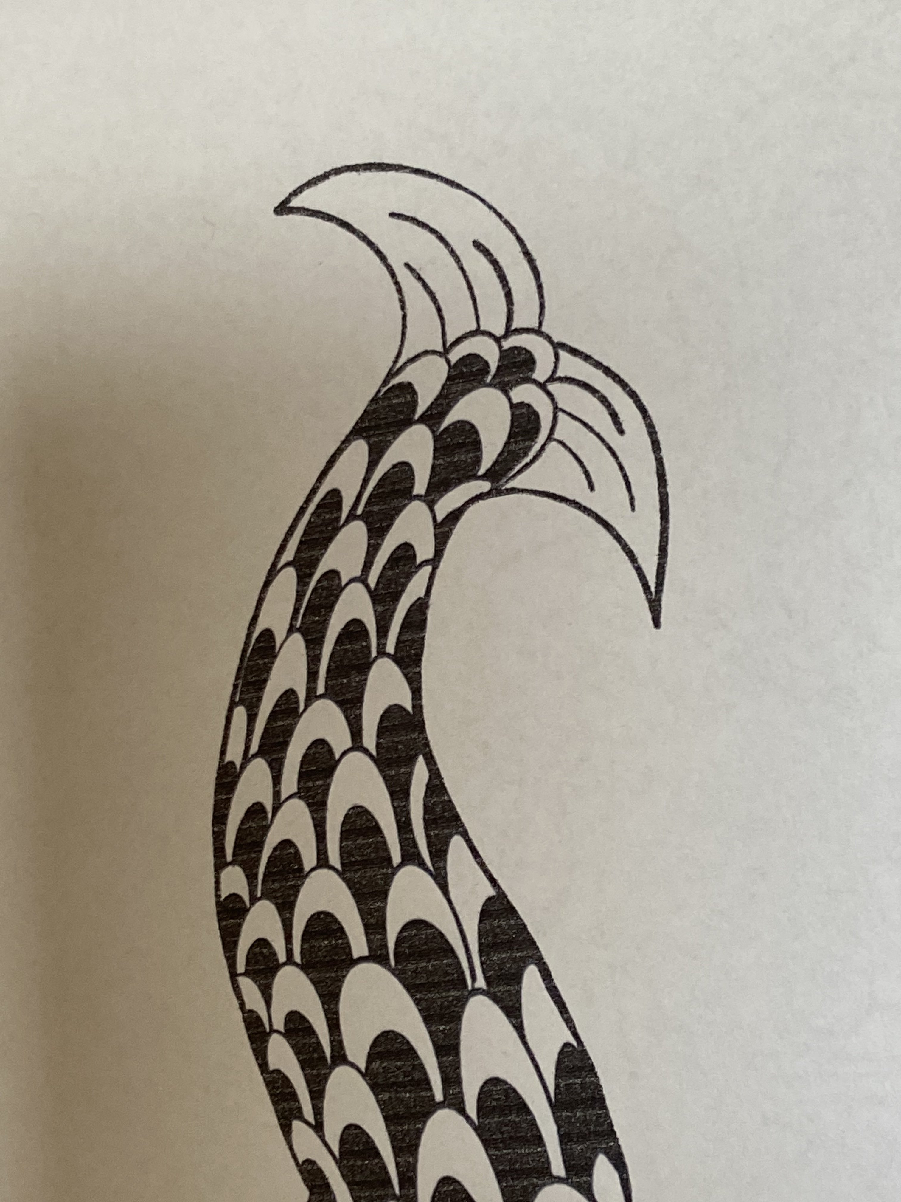

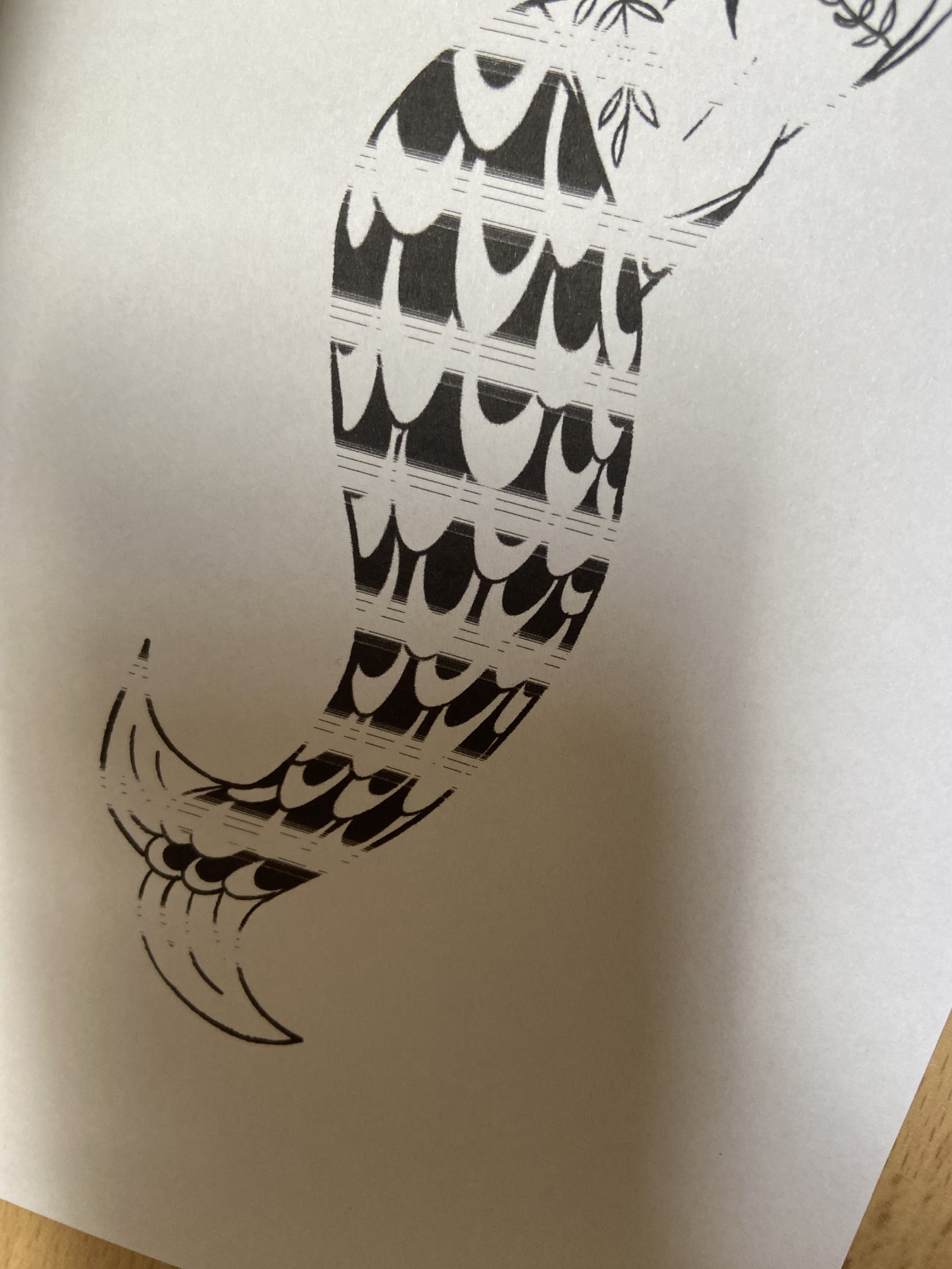

mein Drucker Canon Pixma TS5151 druckt PDFs leider streifig.
vorher war eine Original Canon-Druckerpatrone drin, bei der das Problem auch schon aufgetreten ist bevor diese leer wurde.
Die neue ist zwar voll aber keine Originale Druckerpatrone, dennoch gibt es die gleichen Probleme. Wenn ich die Datei als JPEG ausdrucke, gibt es keine Probleme. Im Anhang befindet sich sich das Ausgedruckte als PDF (mit streifen) und als JPEG ohne streifen. Danke vorab!
Dann liegt es an der Software.
Der Drucker ist in Ordnung.

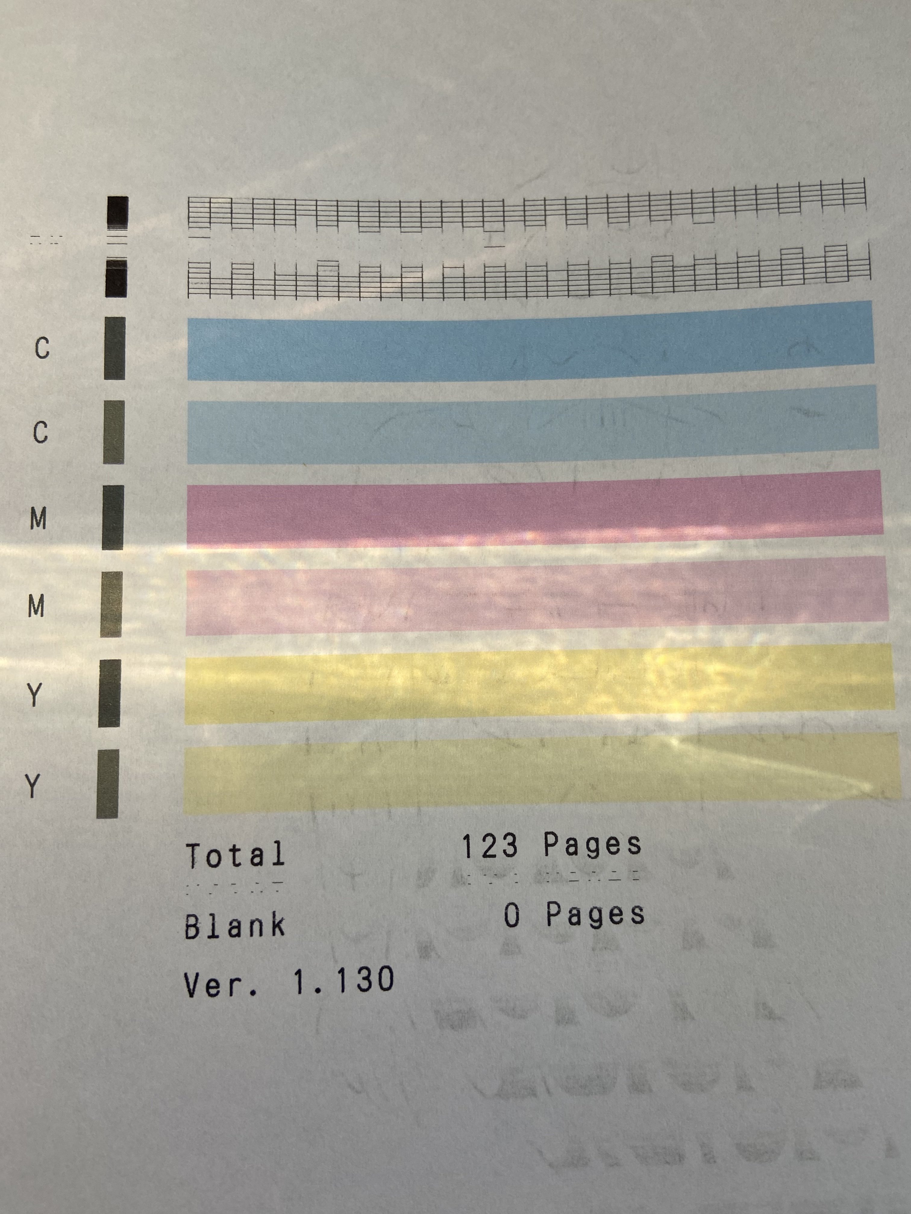

Anbei der Düsentest. Nicht wundern über die schwarzen Flecken, die man sieht. Das Blatt ist auf der Rückseite auch bedruckt.

Achja und eine Düsenreinigung wurde vom Drucker bereits mehrmals durchgeführt. (Auch Intensivreinigungsprogramm)
Da fehlt die mittlere Reihe der schwarzen Düsen.
Du mußt die Schwarzpatrone ausbauen (PG 540) und die Düsen auf ein Küchenpapier drücken.
Dann sieht man, welche verstopft sind.
Man kann versuchen sie mit Düsenreineiger oder Isopropanol und Küchenpapier / Wattestäbchen sauber zu bekommen.
Wenn das nicht hilft:
Ein Ultraschallbad mit destilliertem Wasser und einem Tropfen 5%iger Ammoniaklösung ansetzen und die Patronefür 30s einstellen.
Trockenwischen und testen.
2 mal kann man das machen, alles weitere zerstört nur die Düsen.
Das kann auch ein Nachfüller, wenn Du noch einen findest.
Stand auf der Verpackung ein Verfallsdatum?
