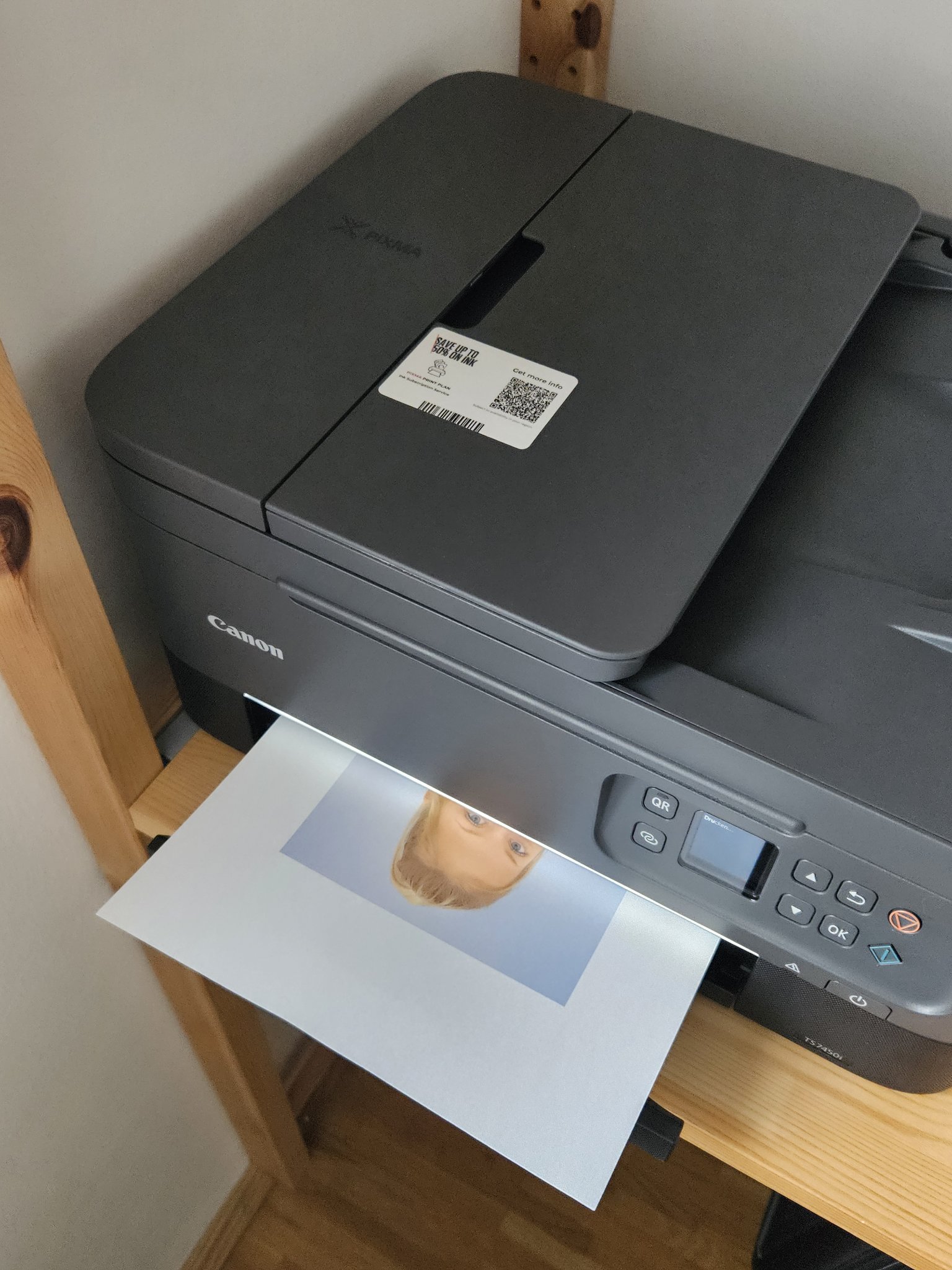

Drucker druckt horizontale Streifen bei Bildern
Ich möchte und benötige ja gar kein qualitativ hochwertiges Gerät. Aber ich bin definitiv nicht davon ausgegangen, dass man sich im Jahr 2025 mit horizontalen Streifen alle 9 mm im Druckbild ärgern muss :confused_alt:
Die unabhängig davon bescheidene Druck- und Scanqualität befriedigt mich durchaus (für den Preis)
Und wenn ich nicht die ganzen Patronen für Kalibrierung, Reinigung und Testdrucke verschießen würde, dann halten sich meine jährlichen Druckkosten mit ca. 1 Blatt pro Woche auch in Grenzen. Ich scanne viel mehr, insbesondere mit dem ADF. Die Kosten pro Scan sind bei diesem Gerät sehr gering und im Scan sind auch keine Streifen

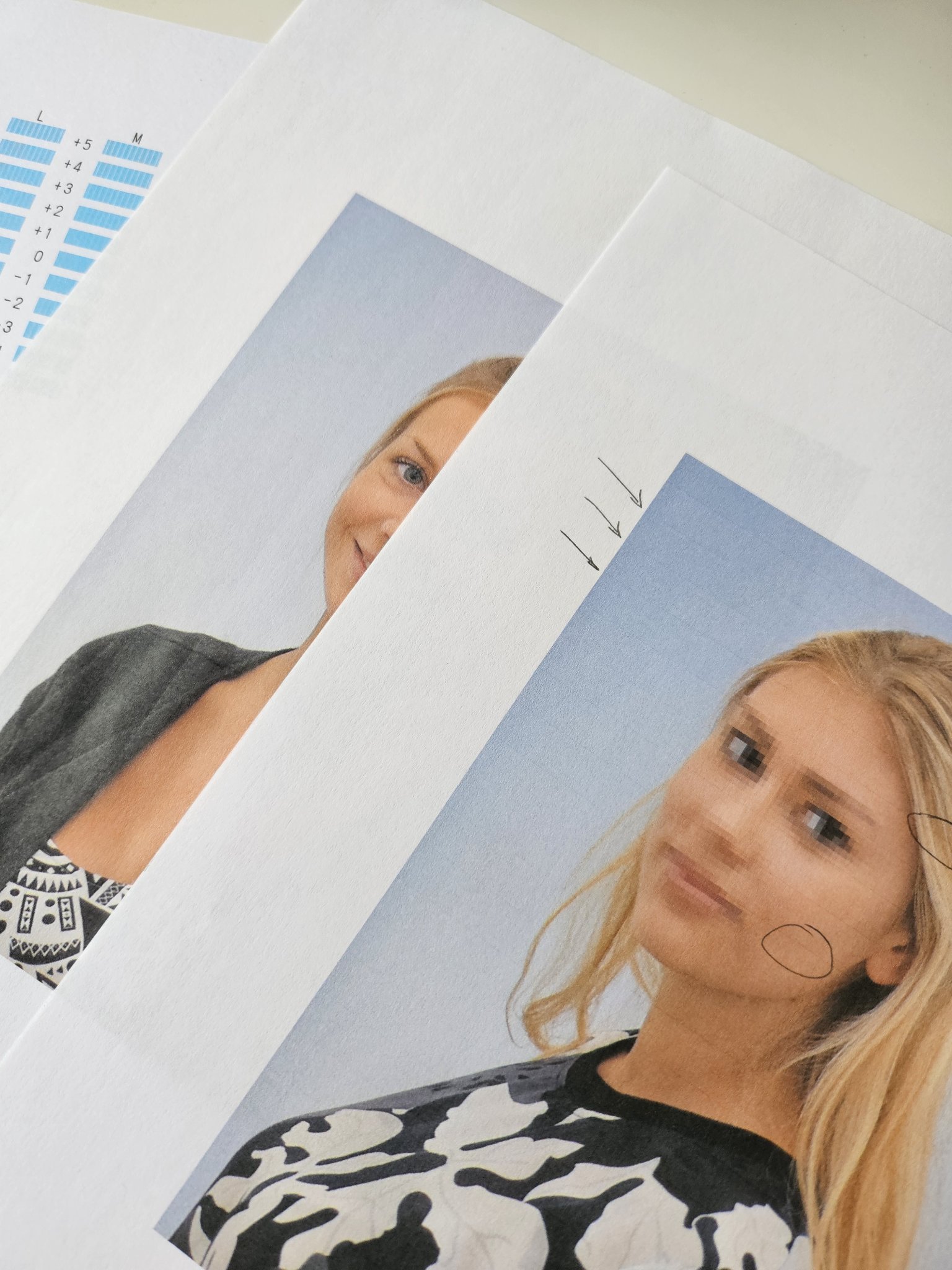

Vorbehaltlich der manuellen Druckkopfausrichtung, die ich kommende Woche noch probieren werde.

Natürlich drucken auch preiswerte Drucker streifenfrei.
Ich habe hier einen Canon 7250 und einen Canon 705 mit Fremdpatronen im Einsatz.
Je nach Qualitäts Druck Einstellung und Papier können die Streifen entstehen.
Fast: Streifen sichtbar
Normal: fast unsichtbar
Qualität: unsichtbar erfordert aber gutes Papier
Siepel Unwichtig ist der Druck von Fotos auf Fotopapier. Das mache ich im Copyshop​
Der Ausdruck aus #1 sieht stark nach Schnell/Normal Druck mit einfachen Papier aus
(zu Hell kein Kontrast)
Die Ergebnisse von Foto Ausdrucken hängen auch stark von der Qualität des Papieres ab!
Nicht anderes ist der Ausdruck aus #1.
Es gibt ja auch A4 Foto Papier.
Welche Programm wurde verwendet? Nicht alle bieten alle Möglichkeiten an.

@rg88 danke für den Tipp, ich habe nun sozusagen die manuelle Druckkopfjustierung "falsch" gemacht und somit bin ich nun sehr zufrieden! :) Hier nochmals der Vergleich! Nochmals danke für deine Hilfe! :daumen:
Reaktionen: trb85 und rg88
