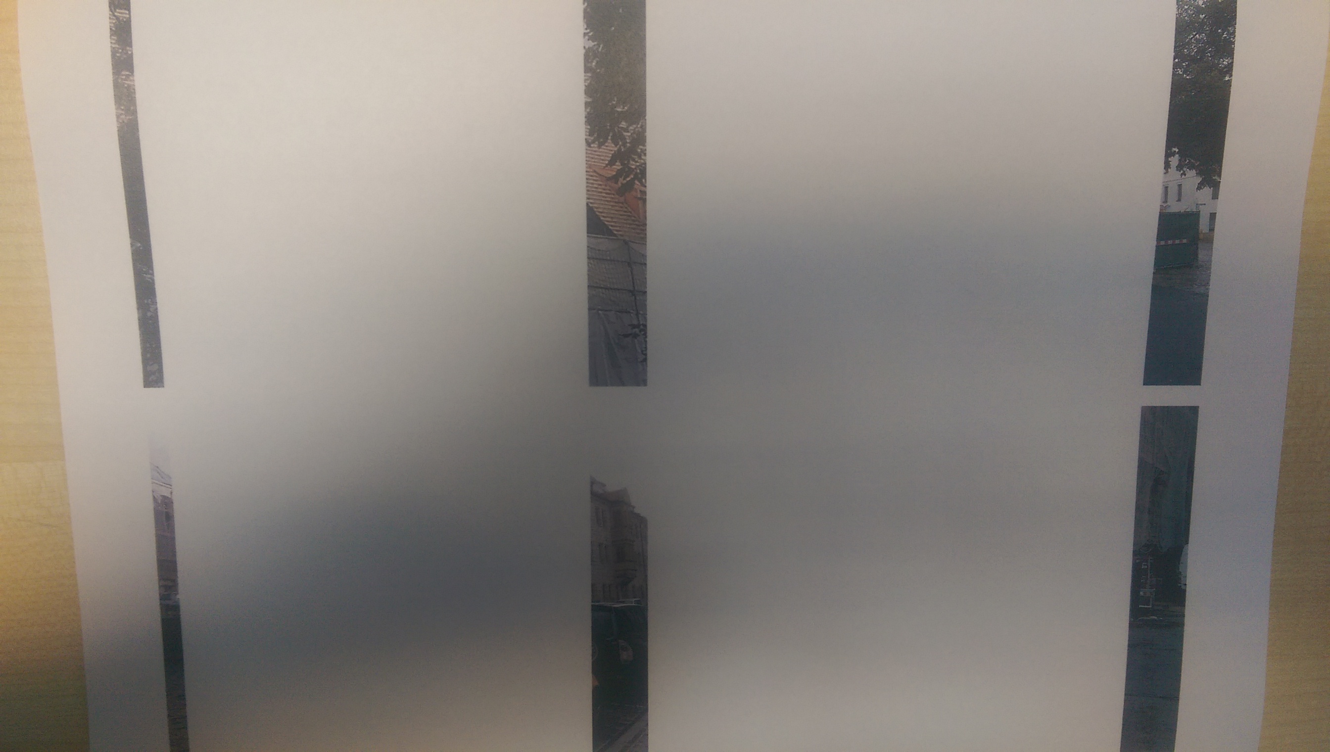

Hallo Leute,
ich habe folgendes Problem. Wenn ich unter Windows beispielsweise 4 Bilder markiere -> rechts Klick - Drucken - dort auch 9x14 (4) auswähle und diese Vorlage im Anschluss drucken möchte, erhalte ich als Resultat von den vier Bildern jeweils nur oben und unten ca 1cm Bildausschnitt. Der mittlere Teil der Bilder verschwindet komplett.
Drucke ich die Bilder hingegen einzeln, besteht überhaupt kein Problem.
Windows 7 Prof.
Für geistreiche Ratschläge wäre ich sehr dankbar!:rolleyes:

Und hier mal ein Bild von dem Ausdruck
Und was wurde gegenüber Früher geändert ?
War schonmal der richtige Treiber drauf und du hast was verstellt ... einfach zu viele Fragen die du dir selbst stellen musst.
Mach mal ein Bild von den Einstellungen des Drucker, Bild anpassen >> Haken gesetzt? Was passiert wenn Du nur 1 Bild auf der 4er Seite einfügst, wird auch nur der Rand gedruckt? Welche Software nutzt Du um die Bilder anzuordnen, die Windowsinterne Fax und Bildanzeige?
